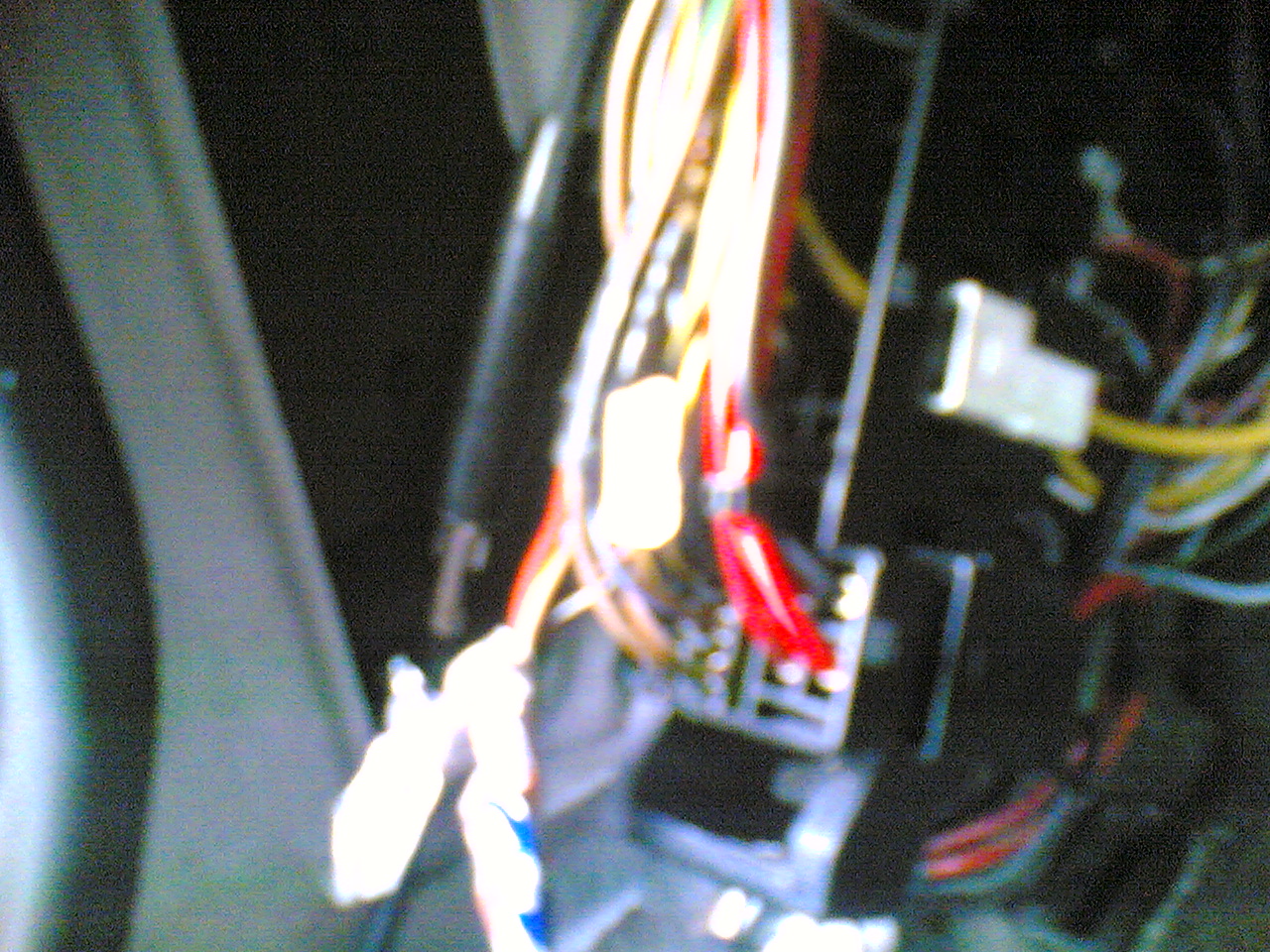

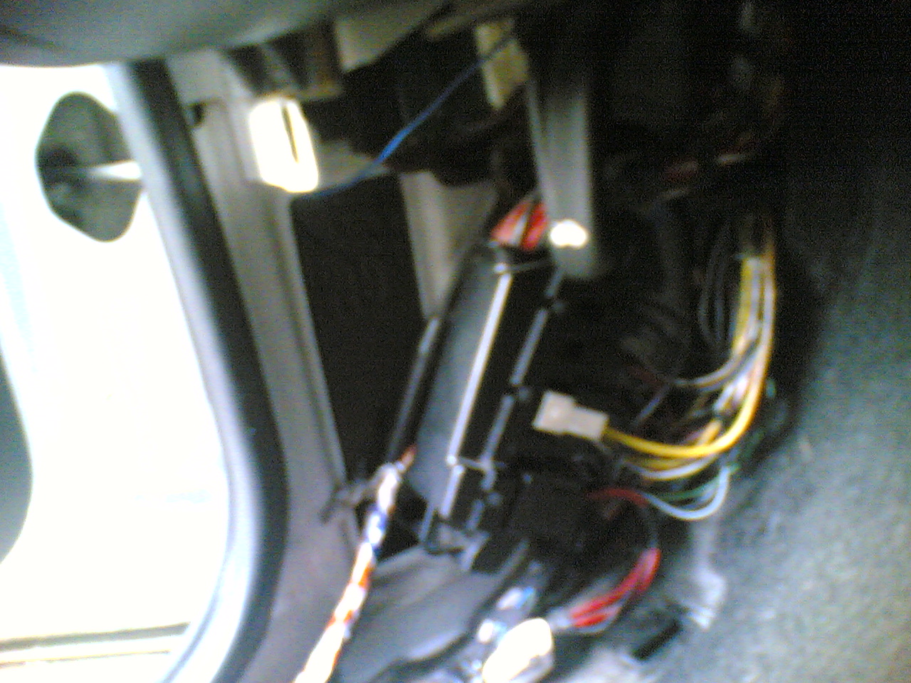

    uan vez pasador teneis k desmontar la tapa k hace curba a lado de la puerta del conductor para acceder a los cables k hay detras(segunda foto)
    cojeis la caja esa donde estan todos los cable y tirais hacia vosotros por la parte de abajo y luego subis un poco la caja`para k salga del todo asi podis llegar bien a todos los cables.
    kitais la tapa k proteje los cables(foto 5)con un destornillador plano kitais los enganches y sale.
    una vez kitada esa tapa vereis todos los cables y lo tendreis mucho mas facil.

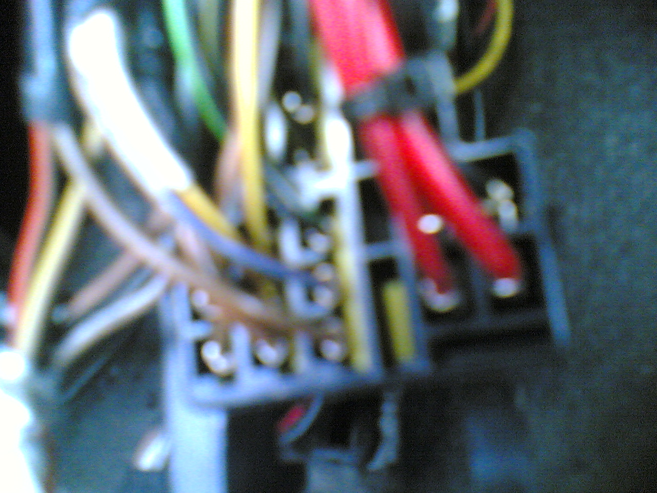

    como veis en la cuarta foto los cables a empalmas esta en la parte vaja de esa caja a la izquierda(es un cuadro donde van conectados 9 cables)en ese cuadro vereis los cables del mismo color k los del boton(marro,marron-blanco,marron-rojo etc)y solo teneis k empalmarlos unos con otros.
