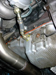

    yo lo cuento coger del filtro de aceite(la bomba mas bien) con una T que me trae el kit de turbo, y la vuelta de acite al carter como en esta foto:

    como la devolvistes al carter que tubistes que hacerle?

    ostras, pa eso te puse la foto.
    hay que taladrar y roscar, o pegar o como se pueda.

    ok ya pero me referia que como lo hicistes si con una fresa o no se con que,sabes para que aguante. me puedes dejar tu correo?
