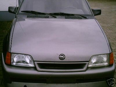

    Esta semana iré a la Torre y habia pensado tambien en cojer una rejilla del GSI del frontal del coche ya que el 1.6 yeva 1s tiras de plastico. Mi pregunta es si existe un GSI que la susodicha rejilla vaya separada del parachoques delantero, proque he visto variso que va junto o si el GT la lleva como el mio separada. Adjunto foto de rejilla, es de un gt y seria exactamente lo que busco yo.
    Y tambien si me podriais decir el precio en la Torre, aunque sea orientativo, gracias, un saludo

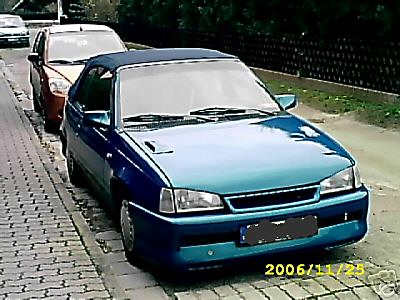

    Buenas, lo primero es reconocer que ese frontal es de mi coche y luego contarte que tienes un par de opciones para hacerte algo así.
    Opción 1, brico (la mía):
    Coger una calandra de un pobre kadett "no GSI", serrar el larguero central horizontal y los tres verticales, masillarlos, lijarlos, imprimarlos y pintarlos en el color de la carrocería y ponerle una rejilla sacada del paragolpes de un GSI.
    Opción 2: payment:
    En ebay encuentras a menudo la que hizo Irmscher casi igual, pelín más estilizada pero la idea es la misma, pero sin rejilla central.

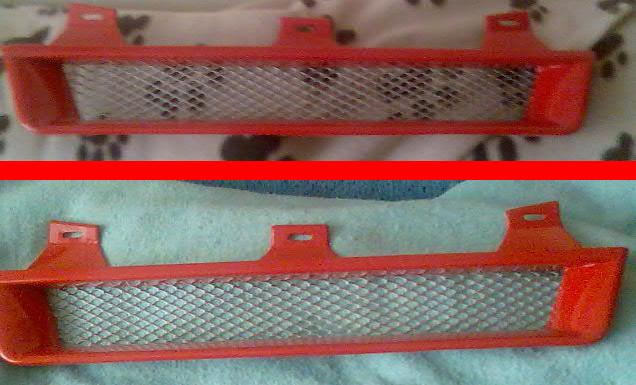

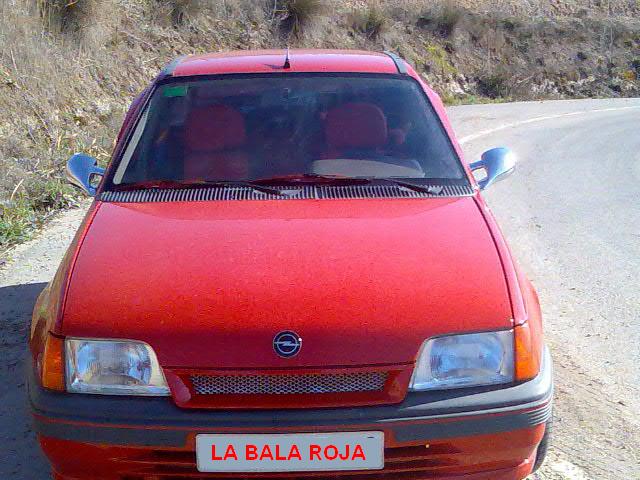

    Pues na el sabado estuve en la torre y coji una rejilla como la mia por 3€ y me puse al tema....al final no le puse la rejilla del GSI y hoy ya tengo el resultado....y unas ganas enormes de que seque la silicona para bajar a ponerla mañana!!! jejeje aki os pongo una foto de la rejilla (estan hechas cn el movil) y una de como queda puesta en el coche.un saludo
