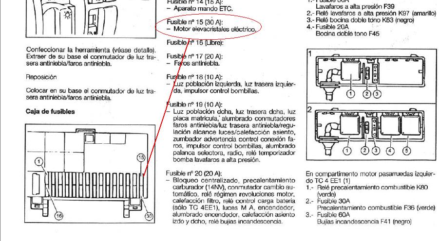

    buscando en el manual me sale un solo fusible, lo que podrias hacer es desarmar el panel y probarlos directo, enviandole una señal de negativo
Nombre: elevalunas.JPG

    mira aer ke crei ke llevan fusibles compartidos.creo ke lleva 2,uno de 30A y otro creo ke es el nº7 ke es comprtido con no se ke mas
    puede ke tengas el de 30A fundido,comprueba con un polimetro o incluso mirandolo se ve,
    te alumbraran los pilotos ya que estaran en el fusible de mando que sera compartido con mas cosas.

    Gracias a tdos por la ayuda.. al final resulto que lleva dos fusibles.. hay uno que debe de ser compartido pero no se con que, bueno el caso es que estaba fundido, lo he cambiado y funciona. En la tapa de la caja de fusibles aparece un icono de un ventilador y el simbolito de nieve.
