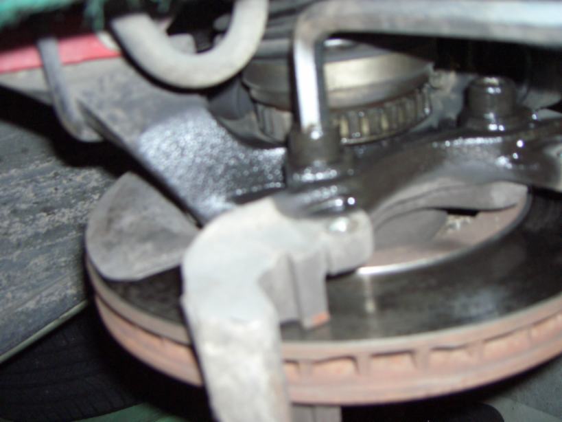

    Hola amigos.
    Ésta tarde me propuse cambiar discos y pastis al vectra, y cuando ya casi tenia todo desmontado, solo me faltaba quitar el soporte de la pinza para sacar el disco, y me encuentro con una tuerca que no hay dios que la mueva. Le he echado 3en1 por un tubo, y he estado 1 hora dandole martillazos. Alguna sugerencia?
    Unas fotos ayudaran (la tuerca q no sale es donde esta enganchada la llave hallen):
    Graaaaaaaaaaacias

    Siento no haber estado allí para ayudarte. Ya te contaré el porque que tiene miga .
    Prueba a utilizar algo más de palanca, es decir, busca un tubo largo, fuerte y con un agujero estreco para meter la allen y darle caña bien fuerte haciendo palanca. El otro método es ayudarte con el agujero redondo de detrás de una llave inglesa de las grandes.
    Vamos, que hagas palanca con lo que sea. Ante todo no jodas el agujero hexagonal
    Suerte !

    Eso eso, la cuestion es hacer palanca muxa fuerza pero importante no joder las caras del tornillo. Muy importante

    He de deciros que eso de "mas vale maña que fuerza" es mentira, porque me he tenido que poner como un toro bravo en celo a hacer palanca con un tubo de codo sobre la llave Hallen y al final la tuerca empezó a crujir y ya por fin la saqué (bueno, las 4, 2 en cada rueda).
