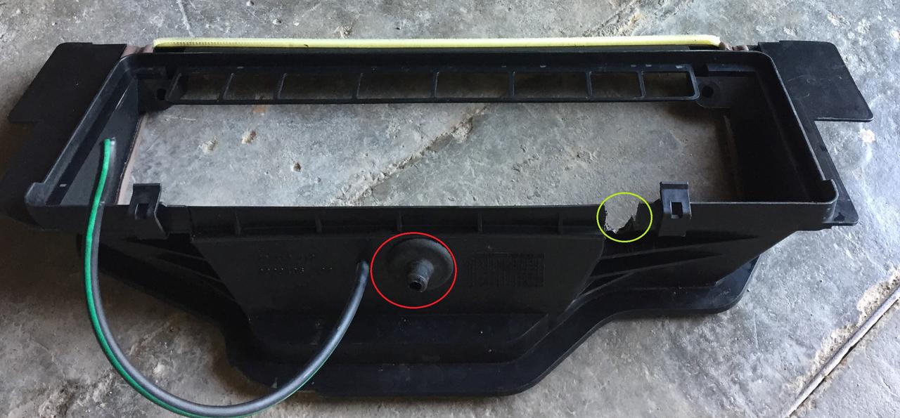

    para montarlo simplemente es quitar los 4 tornillos del soporte original, desenchufar el cable del ventilador y el tubo de vacío.
    para entrar el soporte con filtro, hace falta soltar el mecanismo de los limpias. solo soltar los tornillos para que pueda pasar.
    el nuevo soporte se monta con los mismos tornillos. eso si, el cable del ventilador queda corto. no llega donde pasa el del Astra F (circulo rojo) y hay que hacer una "muesca" (círculo verde) por donde pueda pasar el cable y poder enchufar de nuevo el ventilador

    el tubo de vacío queda corto (el que se ve en la foto con la línea verde es de astra). el del calibra original lo enchufamos a la parte interna del soporte (igual que el astra) y para la parte exterior (desde el soporte a la cajita de vacío) con un tubo de limpiaparabrisas se soluciona el tema

    Lo colocaste ya? Y en ved de eso haber alargado el cable?

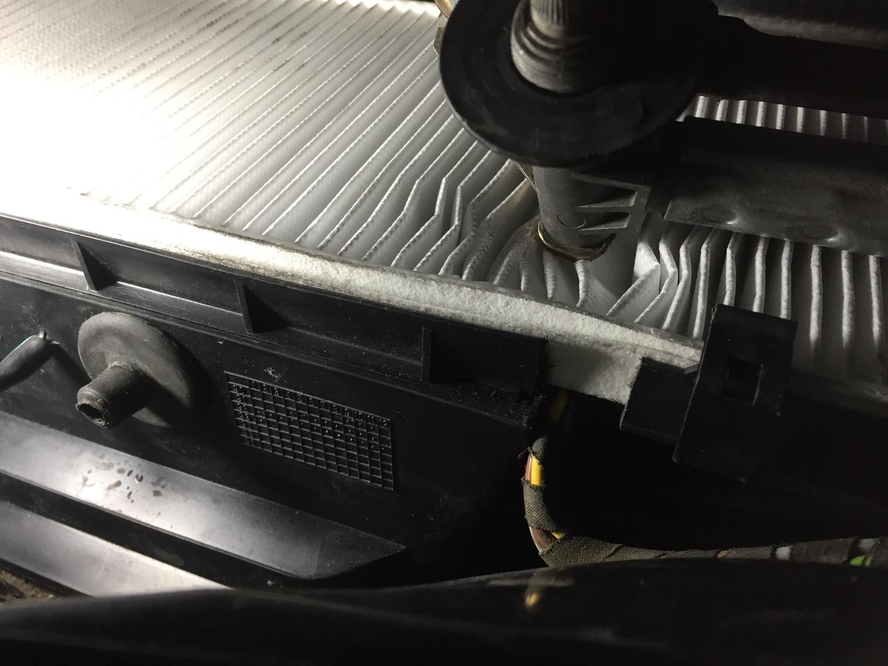

    hasta aqui todo parecía ir mas o menos bien. probé los limpias y sin problema, no tocan en el soporte.
    pero en el filtro si !! es específico de Calibra pero..

    estuve chafardeando un brico del teamcalibra y, no lo decían, pero en sus fotos también se ve que toca

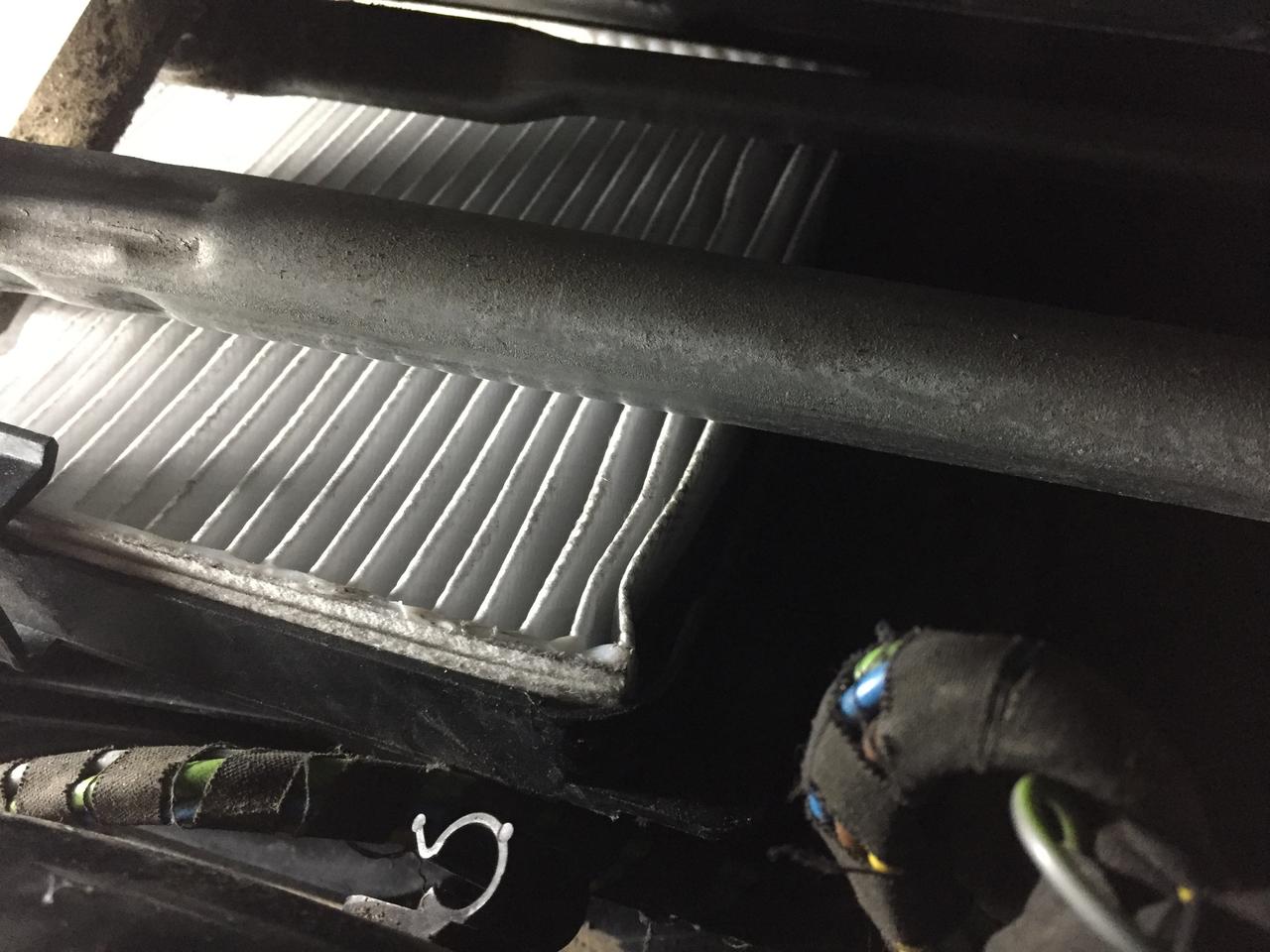

    y por si no fuera suficiente, el filtro encaja como el "cu..."
    y eso ya no es por ser culpa de ser un calibra ni de tocar en ninguna parte

    queda "arrugado" en los 2 extremos

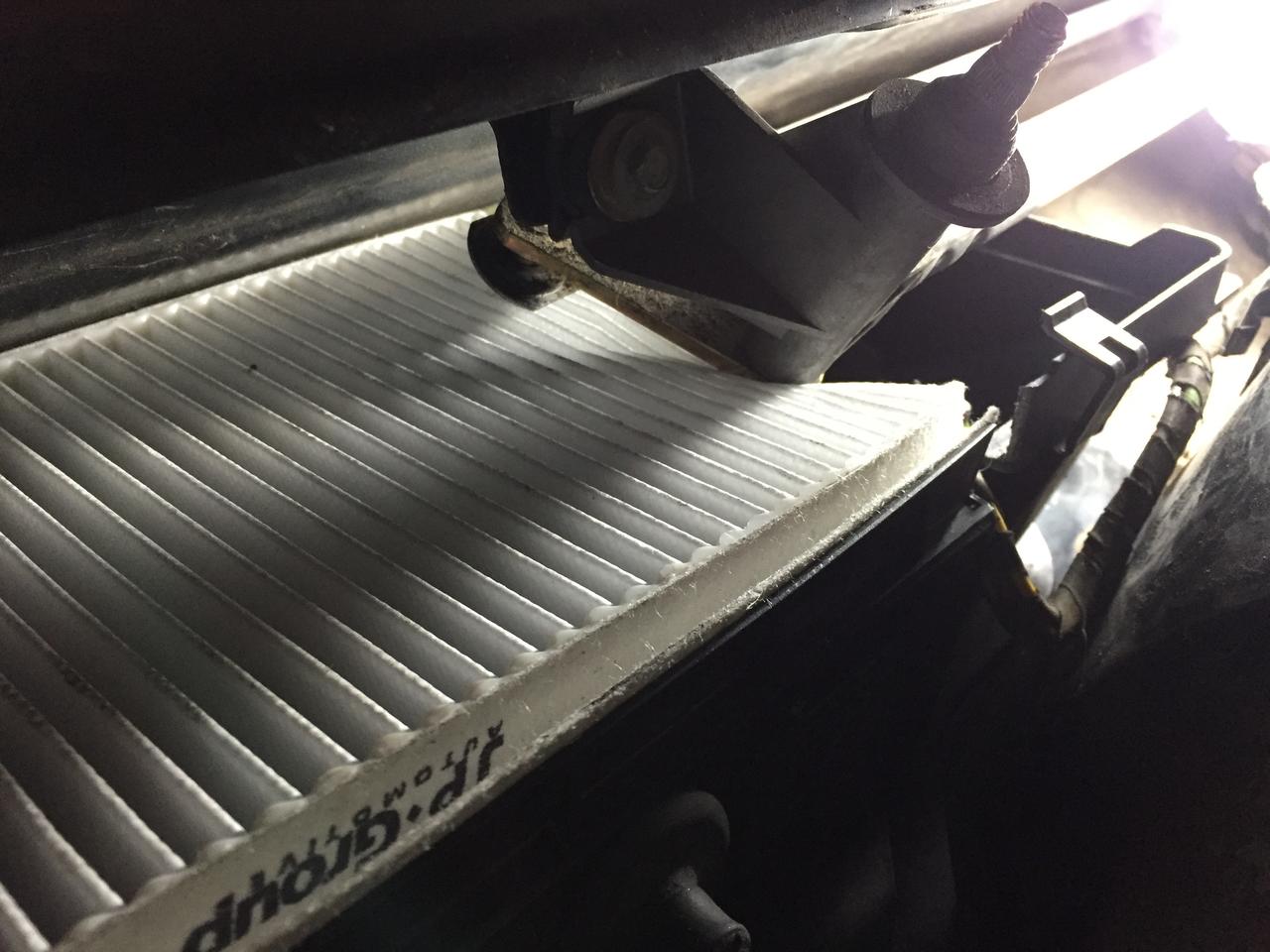

    se ha quedado montado pero no me gusta como queda (siempre es mejor que no llevar nada) pero vamos...
    el limpia gira sin problema aunque toque
    era una opción, pero preferí hacer un corte al soporte antes que hacer empalmes/alargos en el cable

    En otro coche, creo que en el astra, tambíen me pasó que alguna marca de filtro de polen tiene exactamente esa pinta, como un acordeon de papel alto, sin marco y sin embargo en otra marca, producto equivalente, tiene un cuerpo mucho mas bajo, y un perimetro de espuma. Con el primero también me quedaba como a ti, arrugado como si fuese demasiado grande. Bastó comprar el de la marca que tenía la otra forma y problema resulto.

    Según las características ambos tienen 17mm de alto, pero en realidad este último encaja mucho mejor y sobresale menos
