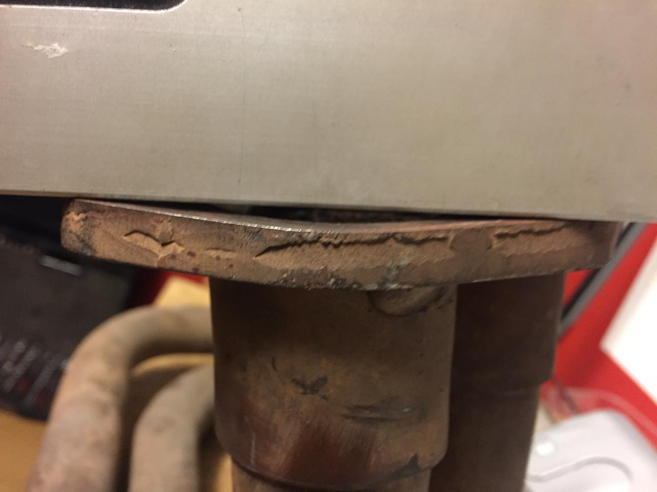

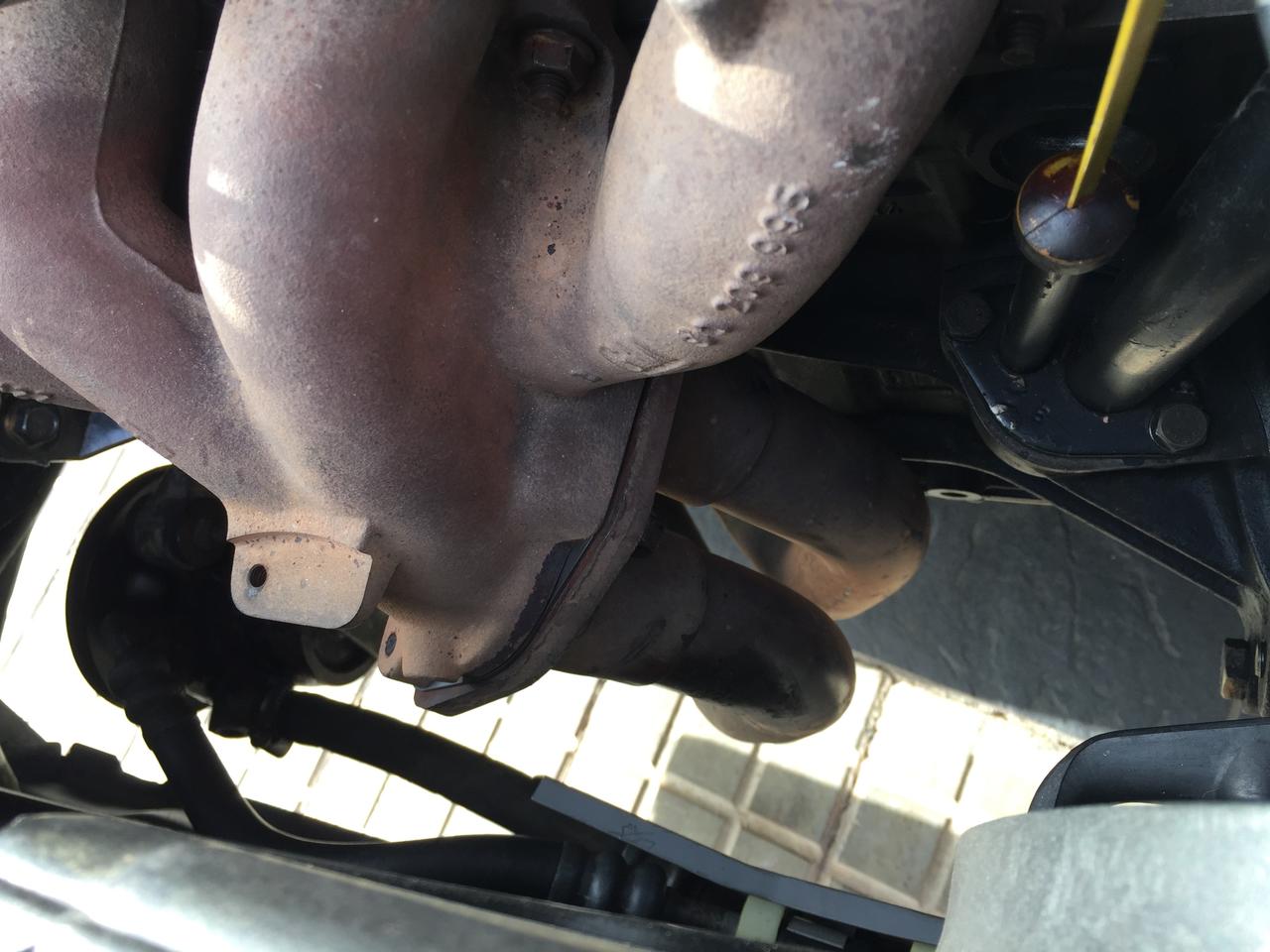

    Pues seguimos montando y, siguen saliendo daños ocasionados del golpe
    el caso es que pierde el colector de escape. la unión de la parte superior del colector con el 2-1
Nombre: perdida.jpg
Visitas: 433
Tamaño: 81.0 KB

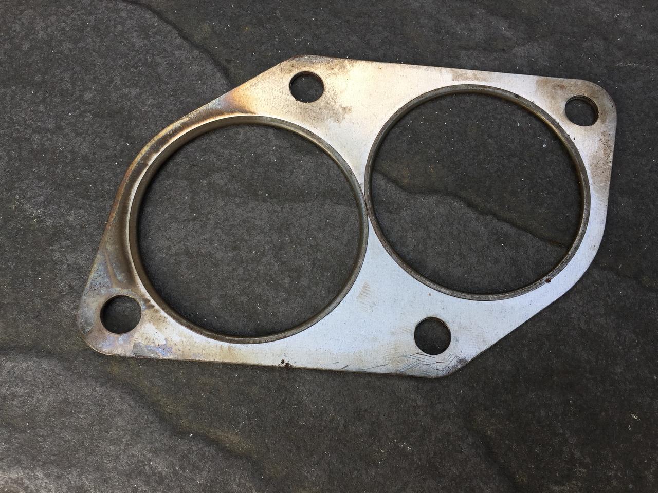

    saqué la junta, y esta está en buenas condiciones, le di la vuelta y montada de nuevo, y sigue perdiendo exactamente por la misma parte. la parte frontal.
    apretando a tope los tornillos, ahí delante no "cierra" más, por lo que deduzco que este está deformado
Nombre: junta.jpg
Visitas: 415
Tamaño: 206.1 KB
ID: 60643Clic en la imagen para ver su versión completa.
Nombre: perdida 2.jpg
Visitas: 383
Tamaño: 111.9 KB
    descartado el hecho de montar colectores de Inox y demás, alguien sabe si el colector de 1.6 me valdría? o algun otro posible donante?
    (llevo el escape de 1.8, línea de 45mm)
    gracias

    En mí 1.8 se, yo ponía el intermedio del 1.6 para la ITV por que llevo un tubo recto,y encaja perfecto, yo diría que es el mismo, pero el colector aunque no lo he comprobado diría que la unión con las lumbreras de la culata no es igual, incluso apostaría que es más pequeño el de 1.6, un saludo.
    A priori dudo q sean del mismo diámetro

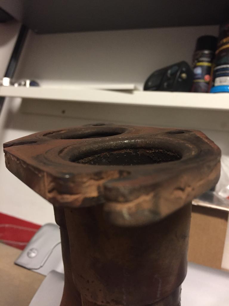

    el caso es que había (en pasado ya XD) un 1.6 en el desguace y, mi idea era comparar uno con otro y probar. pero ya no podrá ser. ya es un cubito.
    comparando referencias en oscaro y demás webs, los colectores de 1.6 y 1.8 son diferentes en todas partes.
    adjunto foto donde se ve lo que se ha doblado.

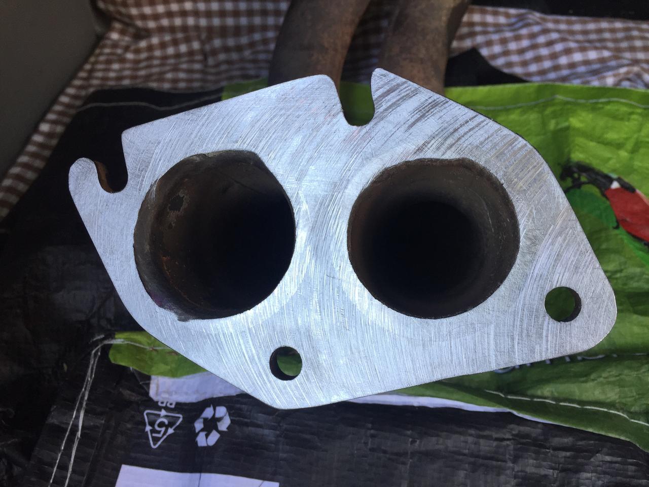

    dado que me interesa ya poder echarlo a andar, lo he llevado a planificar en un taller de mecanizados y fuera

    solución rápida para salir del paso, a ver que tal se da

    Hombre, para salir del paso... Tiene buena pinta como solución permanente, así que a ver si hay suerte y ya no fuga
