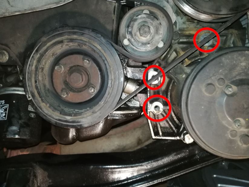

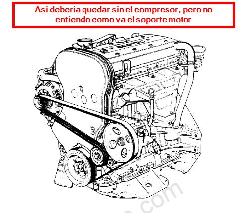

    Buenos días y Feliz Año para todos.
    He decidido quitar el AACC al mi astra con motor C18XE, he comprado la correa para ese modelo sin climatizador, la he puesto y resulta que ahora no puedo poner el soporte motor.
    El soporte motor tiene tres patas y por lo que he visto tiene que haber otro modelo.
    Necesitaría si alguno lo tiene que me enviaseis una foto de cómo es o que me dijeseis como va instalado el otro tipo de soporte. Que lo llevara algún astra o vectra con motor C18XE o C20XE sin AACC.
    Muchas Gracias

    Como te dice Txema has de quitar el soporte del compresor al completo, y entonces substituir-lo por el N3+1 de este esquema que has subido
    Respecto a la ubicación de la bomba de dirección, siempre que sea poly-v va arriba directamente con su soporte único al bloque; en las trapezoidales sí que variaba todo en función de llevar o no AC

    Te dejo unas fotos de ahora mismo, espero que te sirvan
    Soporte de la bomba de dirección:
    Soporte a chasis simple
    Esta roto lo sé! Pero este es uno viejo para pruebas
    Enviado desde mi MI 8 mediante Tapatalk
    23 May, 20
    71
    Equilicua.
    Ahora lo veo y eso es lo que necesito.
    El soporte de la bomba direccion + tensor y el soporte motor.
    Muchas gracias focussero por la ilustración.
