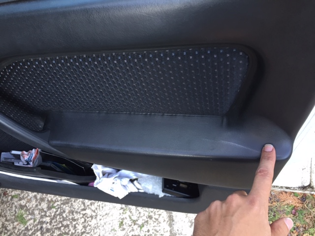

    he intentado buscar guarnecido y como arreglarlo en el foro pero no me sale nada.
    La pregunta es, esta parte que se me infla en las 4 puertas se puede pegar para abajo? o es como el techo? una vez sale ya sale pues te jorobas?

    Un mal muy común. Si alguien lo soluciono sería de gran aporte.
    Ignoro, supongo q si, algún tapicero profesional tenga alguna solución. Por lo q tengo entendido le pinchaban con una jeringuilla cola y lo llevaban al sitio pero con el tiempo debía volver a irse...
    1,705
    mal común de vectras y calibras cuando se exponen al sol y calores
    lo más fácil es buscar en un desguace unos que no estén "bufados"

    El problema en este caso no es que se despegue... El problema es que al material originalmente (si no me equivoco) se se da forma con calor y vacío, parecido a esto: https://youtu.be/1qUxyFb8oLo
    El problema es que con la vejez, el material acaba encogiendo del calor, y por eso se despega, así que lo veo complicado, porque es culpa de que el material ya ha perdido propiedades. Al final llega a un punto en que no estira más y acaba rajándose. La solución que veo es encontrar algún tapicero que retapice el panel con algún tipo de polipiel que tenga una textura discreta y que reaproveche el trozo de tela para mantener la estética, o quizás si la parte afectada solo es la horizontal que hace de reposabrazos, cortar el material para que no siga estirando de la tela y luego hacer algún tipo de parche "disimulado" o bien que no se note mucho, o bien que parezca algo intencional... Yo por ahora tengo un juego de reserva apalabrado, ya que tengo un par de paneles que están ya algo despegados, pero asumo que al final puede que me toque tapizar. En ese caso mi idea es copiar el acabado del Mazda 3, ya que a parte de gustarme, creo que puede resultarle más fácil al tapicero darle la forma adecuada al poder dividir las piezas en varios paños y luego coserlos, algo así:

    Vale muchas gracias por todas vuestras respuestas, daré una vuelta a los desguaces y con la parte mala haré alguna prueba a ver que se le puede hacer.

    En el calibra me pasa y más que a ti, en otra zona de la puerta. La verdad es que me da un poco igual... de la gente que ha ido conmigo en el coche nadie se ha dado cuenta.
    Yo les di calor con el secador de pelo y cedían algo, pero luego volvían al estado inicial. En Joyas sobre ruedas decían que había que enfriarlo inmediatamente después con algo así como una bolsa de gel congelado,...pero sin pegamento por dentro no sé yo si duraría mucho el apaño.

    Para esos casos, creo que hay mala solución... La definitiva es que un tapicero haga obra y milagros, pero desconozco si existe algún procedimiento válido a modo reparación casera. Igual merece la pena probar con uno a ver si la aplicación inmediata de frío resuelve el problema de la posición viciada. Hay unos packs de gel de 3M (ColdHot Pack), que se pueden usar tanto fríos como calientes, aunque lo segundo no a mucha temperatura. Yo que padezco de rodillas los uso bastante xD

    He pillado en un desguace un par de paneles por 20€ cada uno. Y aunque la trama no tiene nada que ver con el resto del coche, el plástico esta en perfecto estado. Cuando se los quite los viejos al coche les haré alguna ****dilla a ver si los puedo arreglar, ya os lo diré.
