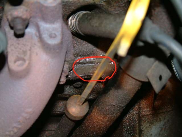

    En los 8v, generalmente este número viene marcado justo debajo del colector de escape, a la altura del cilindro 4, en la cara superior del bloque:
    Aunque hay casos de C20LET/XE no troquelados en el borde, en migweb tengo leído alguno. Si viene en el borde, no deberías preocuparte.
