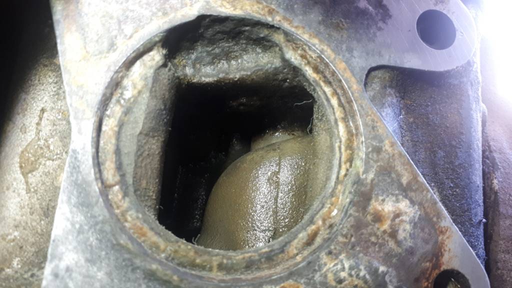

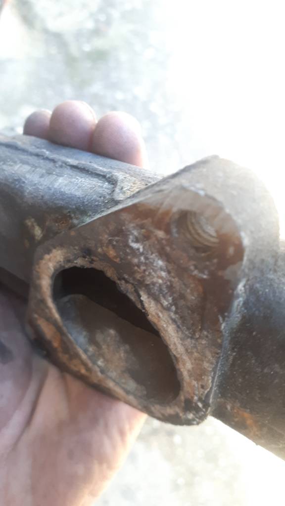

    Tengo unas fotos que quiero que veais, perdia por la carcasa del termostato bastante agua. Donde va atornillado a la culata. Ha perdido como material. Esto es reparable cara a una empresa de rectificados??
    Un saludoClic en la imagen para ver su versión completa.

    Esa falta de material se podría rellenar con soldadura y volver a mecanizar, si

    Gracias kike, ya ando en busqueda de una culata de segunda mano, ya que seguramente me saldra mas barata aun mandandola a rectificar que reparar esta.
