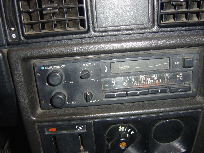

    Hace mucho que Uziegal me había pedido que fuese subiendo fotos al foro de una tarea que tengo entre manos desde hace tiempo pero... esque me daba una pereza tremeeeeeeenda , además que no creí que me fuese a liar tanto con esto. En cualquier caso, me he propuesto ir subiendo a ratos las fotos atrasadas que tengo por el PC. Os pondré en antecedentes.
    Hace un par de años acabó en mis manos un Kadett Van 1.7D del 91 que había estado currando a diario como coche taller y bueno, tenía achaquillos por todas las esquinas pero al fin y al cabo seguía siendo un Kadett, ligero, con gran capacidad de carga (cosa que me venía bien como coche de batalla diaria) y aunque el motor es un lamentable, muy a mi pesar, caldero a gasoil , se mueve aceptablemente bien para ser lo que es. Quizá algún día acabe teniendo más caballos extra y lo pueda renombrar a "Van rapidillo" , aunque sin pasarse, tiene que seguir siendo un utilitario espartano y funcional .
    Os váis a reir pero la culpable de que me hubiese metido en un fregado de tres pares de narices restaurando todo el coche fue esta:
Nombre: DSC08301.JPG
Visitas: 837
Tamaño: 110.9 KB
    Sí, la puñetera radio empezó a fallar irremediablemente y el volumen era inestable, no había dios que escuchase música tranquilamente y eso era inaceptable . Eso abrió la caja de pandora y semanas más tarde ya no había vuelta atrás...

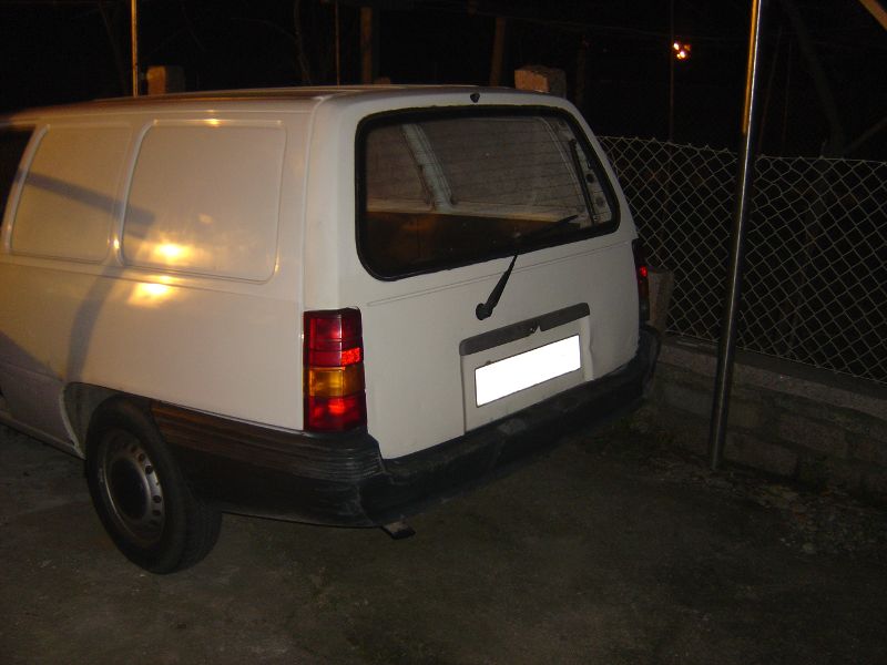

    Creo que no tengo ninguna foto decente a cuerpo completo del exterior antes de empezar la restauración pero ahí va una de la trasera del van.

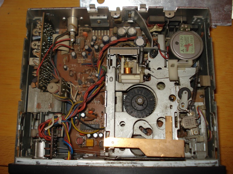

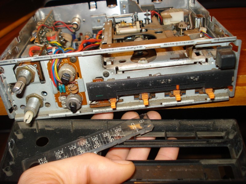

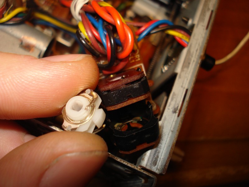

    Bueno, como decía, la culpable del comienzo de la restauración fue, en gran medida, la radio que empezó a dar por saco y decidí desmontarla por completo para limpiar, resturar y reparar el potenciómetro del volumen y una pieza que controla la pletina. Total para que al terminar de montarla y al ir a probarla, justo se fundió la bombilla del display y tuve que volver a abrirla, cortar la vieja y amarillenta bombilla y sustituirla por un led blanco .

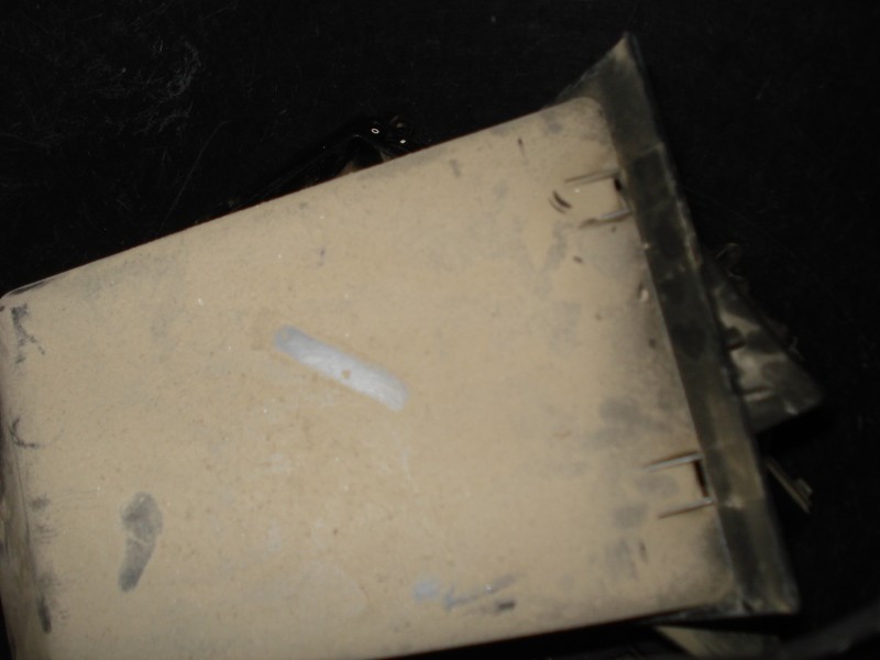

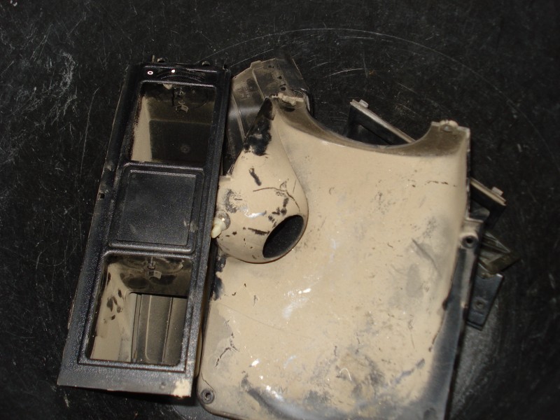

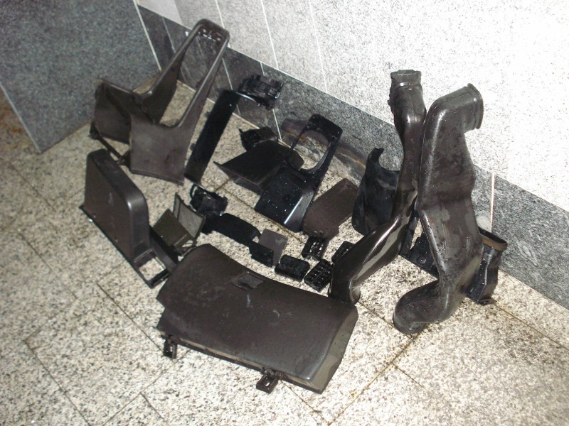

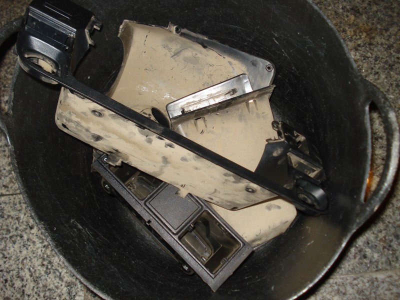

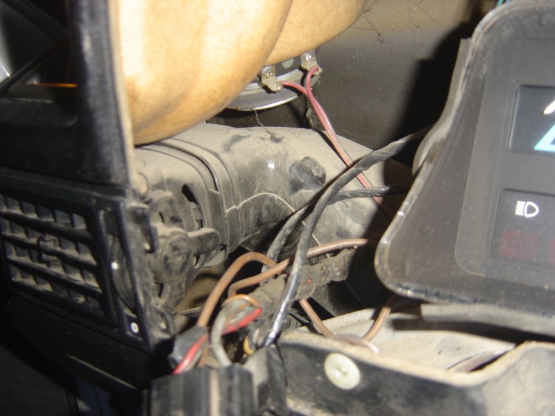

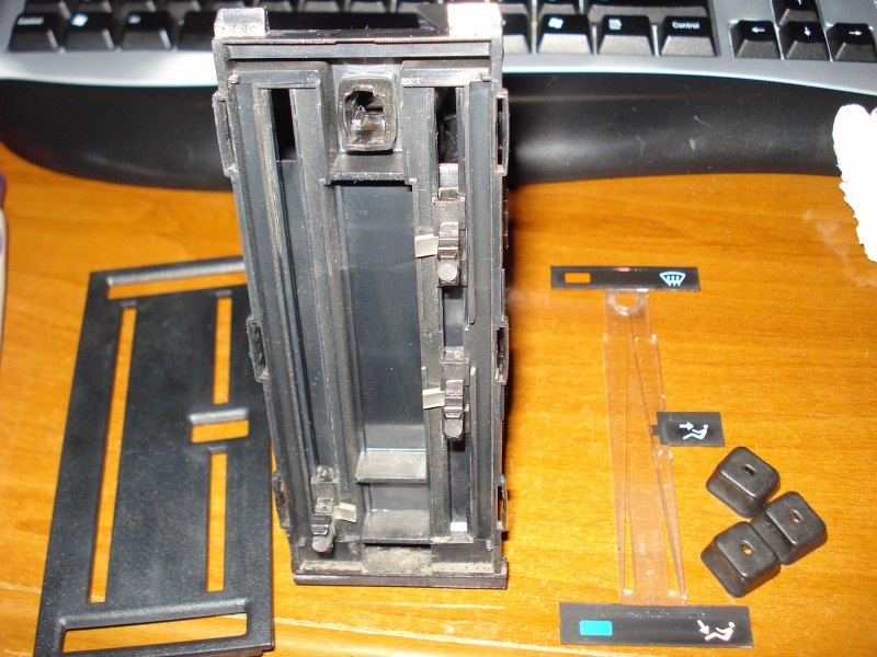

    Como la radio ahora estaba impoluta y tras el salpicadero había TONELADAS de polvo, decidí desmontar todos los plásticos, y mandos para darles una limpieza a fondo. Además como tenía el cuadro completamente a oscuras (no había ni una bombilla que no estuviese fundida), me puse a reparar todas las bombillitas de mandos, pulsadores, cuadro, etc., incluída su limpieza y reengrase, que tenían tanta mierda como el salpicadero y así funcionaban de bien (al mando de luces e intermitentes por ejemplo no le funcionaban las ráfagas de la cantidad de porquería que tenian los contactos por dentro):
