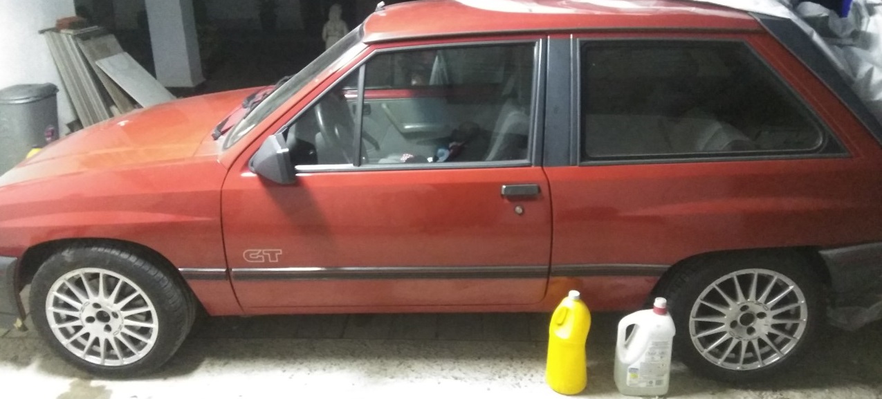

    Como comente en la zona de Bienvenidas y Presentaciones del foro, poseo un Corsa A Gt 1.3Sb, el coche lo compraron mi padres al nacer yo, por lo que llevamos toda una vida juntos, este coche me a dado muchas alegrías y tengo un vinculo muy fuerte con el, por lo que creo que a llegado el momento de restaurarlo y hacerle alguna que otra actualización, voy a ir por partes y espero que me podáis ayudar con todas mis dudas ya que ahora miso tengo bastantes.
    Chapa y pintura:

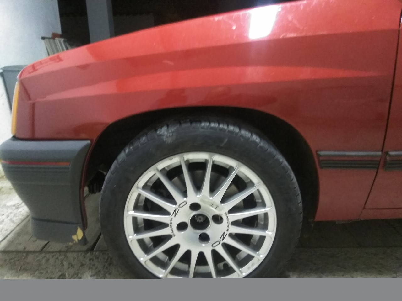

    Tengo los par-golpes ,taloneras... de gsi, ademas el alerón ya lo lleva mi coche, respecto a la pintura, conservare el color original y adhesivos, pero aquí me surgen dos problemas he montado 4 llantas OZ gt 6.5x15 pulgadas con neumático 195 50 15 , delante sobresalen de las aletas por lo que habrá ensanchar las aletas para poder pasar la itv y detrás rozan en el labio interior de la aleta por lo que imagino que habrá que plegarlo si alguien tiene montadas esas medidas y me puede decir que a modificado y como se lo agradecería.

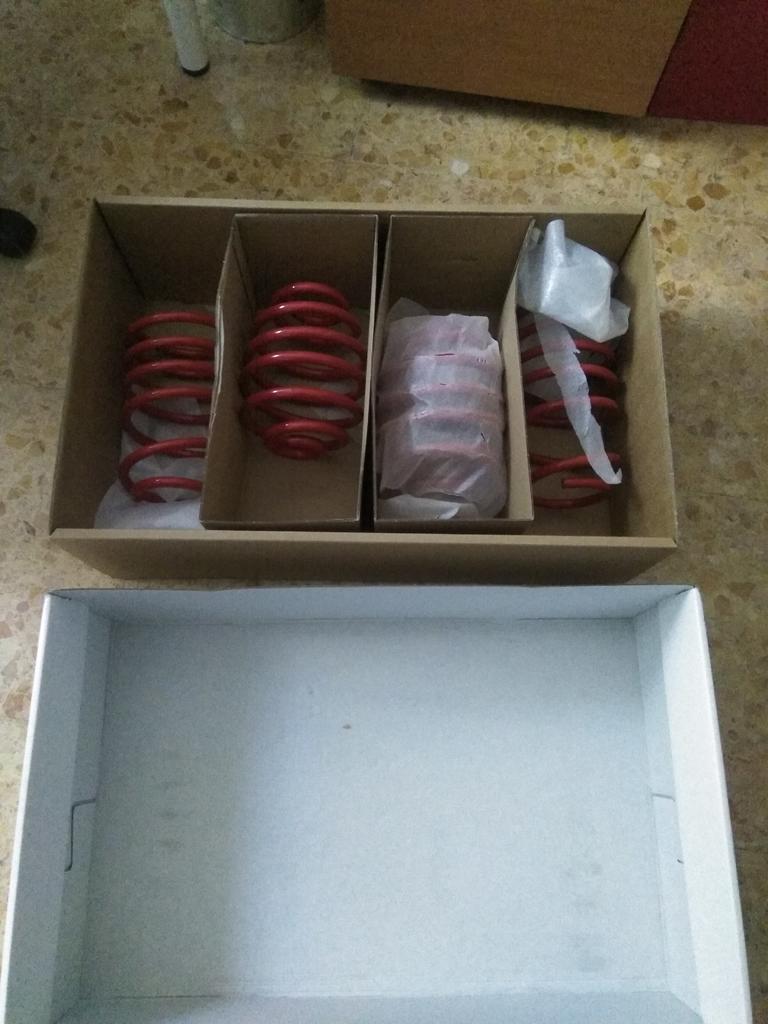

    Buenas tardes ya voy haciendo avances, termino de recibir los muelles Technix Clic en la imagen para ver su versión completa.
Nombre: IMG_20190115_153628.jpg
Visitas: 589
Tamaño: 76.0 KB
ID: 58428, y ahora estoy pegando-le vueltas a el tema de la frenada, no se si montar solamente pinzas y discos ventilados de 256mm de kadett o si montar tambien servo freno y bomba de kadett donde me entra la duda ya que no se si devo de hacer algun acople o va a ser desmonta el de serie y montar el de kadett como pasa con las pinzas.

    Es buen comienzo si señor. Montarás muelles con amortiguadores q ya llevas?

    Si, ya leí q llevabas kyb, ya nos contarás q tal funciona ese conjunto. Lo siento pero en cuanto a la ficha no puedo ayudarte.

    Buenas tardes, ya tengo montado los muelles Technix, discos y pinzas de kadett gsi 16v, llantas Oz Gt turismo en 15 y todos los silemblocks Powerflex, pero sigo con dudas con que hacer con las aletas ya que las ruedas delanteras sobresalen aproximadamente 2cm, he hablado con algunos talleres y me dicen de ensancharlas con fibra, algo que no me hace gracia he visto que hay gente que utiliza la maquina Rieger pero tengo dudas respecto a nuestra aleta ya que no es del todo circular, alguien me pude ayudar, coloco unas fotos para que veáis los avances
