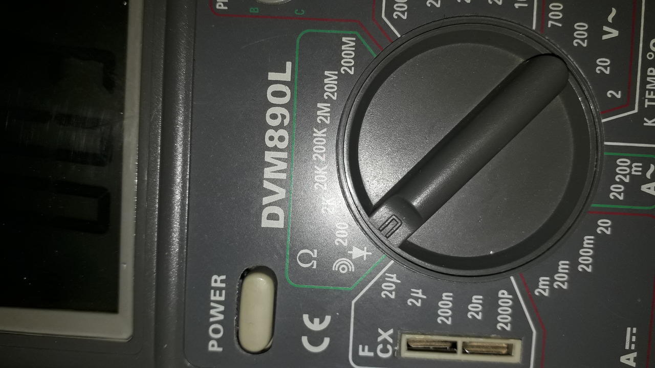

    El termocontacto con el calor del refrigerante cierra un circuito de masa y hace saltar el electroventilador, para comprobar si funciona puentea el conector con el coche caliente y el electro debe de funcionar, otra forma de comprobarlo es, lo quitas del radiador y lo metes en una cazuela con agua a calentar y con el multímetro en continuidad puenteas el conector, al cojer temperatura debe pitar el multímetro, te dejo una foto de un multímetro o polímetro es lo mismo.... y otra foto de como se pone en continuidad, la flecha con la raya cruzada en la puntaClic en la imagen para ver su versión completa.
Nombre: 20201207_173818.jpg
Visitas: 239
Tamaño: 103.8 KB
ID: 60910Clic en la imagen para ver su versión completa.
Nombre: descarga (2).jpg
Visitas: 266
Tamaño: 9.6 KB
ID: 60911 te aconsejo que compres uno, son muy baratos y fáciles de usar, es indispensable para temas eléctricos, revisa también los conectores del termocontacto no sea que esté suelto algún cable, saludos.
