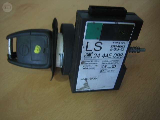

    02 Mar, 18
    26
    Yo tengo un vectra b y si tiene. Si quieres salir de dudas quita las carcasas del volante y mira si tienes esto en el bombin.
Nombre: 200812379_1.jpg
Visitas: 526
Tamaño: 19.3 KB
    100% de que lo tengas.
    El inmo da igual que tengas mando o no, es un chip que lleva la llave (transponder).
