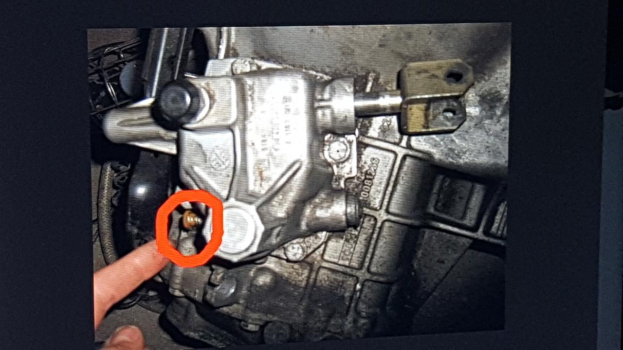

    bueno pues me he liado a reglar el varillaje y he conseguido aflojar el tornillo que sale del interior hacia el varillaje y he bloqueado la palanca de cambios pero en el selector según dicen hay que bloquearlo también y el mio no lleva esa especie de pasador con muelle de color amarillo para bloquearlo como sale en la foto.
    a ver si alguien me puede echar una mano por que ahora me he quedado sin palanca de cambio directamente no consigo reglarlo al no saber en que posicion dejar el eje del selector.
    gracias
