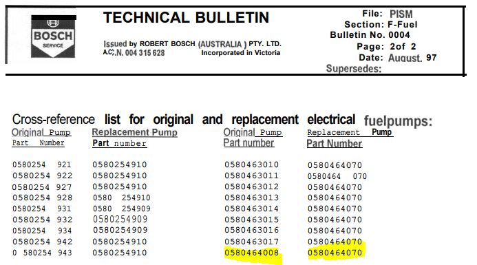

    Creo que, según Bosch, la duda puede quedar resuelta:
    Nombre:  Captura.JPG
Visitas: 1430
Tamaño: 67.7 KB
    Sacado de http://apps.bosch.com.au/AAExtranet_...PISM-F0004.PDF
    ¿Opiniones?
    Seguro que a alguien le vale en un futuro este tema, jeje.
    Gracias!!
    Mi opinión es q todas las externas de aquellos años son compatibles. No digo q sean igual en cuanto a caudales y demás, pero valen sin problema
    Pero vamos q viendo ese documento de Bosch...
    Las de los 2.0 eran todas compatibles, aún pudiendo haber varias referencias. Los únicos cambios que puede haber son en la conexión eléctrica, en unos casos de faston y en otros de ojal. Pero es que incluso he visto bombas con la misma referencia y distinta conexión.
    Saludetes.
