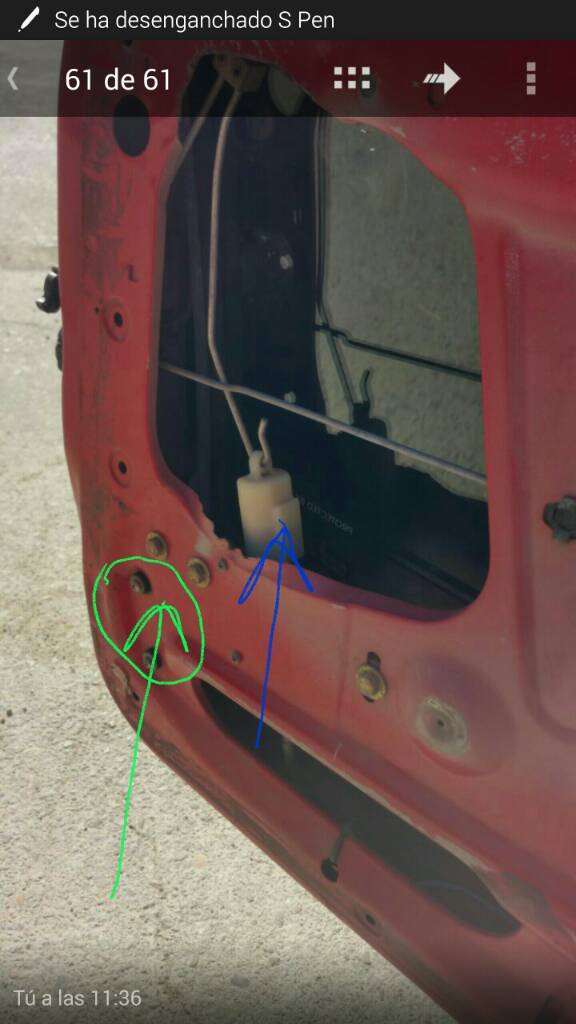

    Solo tengo esta foto del cierre y no se ve un pimiento. Es del lado piloto.

    Muchas gracias remintonestil. Por lo menos me hago una idea de como es aunque en teoría tendría que estar escondido dónde está el círculo verde.
