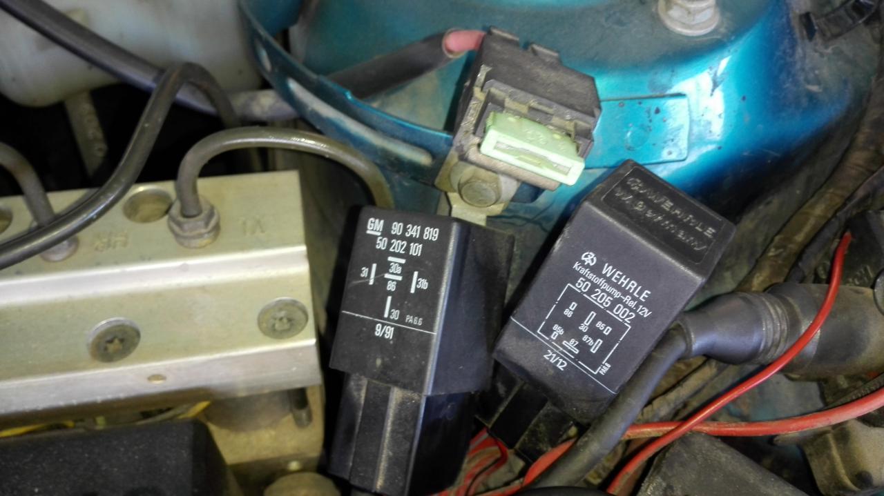

    Buenas de nuevo.
    Pues me acaban de cambiar la bobina que había cascado, y ya puestos me han mirado también el fallo de ABS. No me enrollo, no han podido encontrar en ningún sitio oficial las siguientes piezas, y me toca buscar.
    ¿Alguien tiene algo de ésto?
    Busco los dos relés que aparecen en la foto. Se ven bien las numeraciones, uno es el del ABS.
    En la otra foto aparece el sensor de velocidad de giro (creo que no me equivoco) de la rueda trasera derecha, al parecer es el problema que provoca el fallo de ABS.
    Y luego me han recomendado que cambie el conmutador del clausor porque parece que se engancha un poco y me avisan de que si se engancha puede prender y salir ardiendo. ¿A alguien le ha pasado o sabe de algún caso?
    Pues nada, rebusquen ustedes entre lo que tengan por casa a ver si les sobra algo de ésto.
    En la Torre hace una semana, no había ni Kadett´s, así que tocará ir de vez en cuando hasta que encuentre todo.
    Encontrar un kadett con ABS en desguace se antoja difícil. El buje lo comparte con vectra, que es mas facil encontrarlo con abs, el rele del ABS puedes probar suerte en la opel porque no hay donante compatible y el rele de inyección no creo que tengas problema en encontrarlo nuevo.

    El rele de inyección:
    http://www.ebay.co.uk/itm/Vauxhall-FUEL-INJECTION-PUMP-RELAY-ASTRA-CAVALIER-CARLTON-FRONTERA-CALIBRA-NEW-/171417559707
    el del ABS:
    http://www.ebay.de/itm/Relais-ABS-Kadett-E-ORIGINAL-OPEL-1238626-/381685303188?hash=item58de378794:g:hEwAAOSwwE5WXaP N
    Editado:
    El problema parece ser el rele del ABS que no es facil de encontrar a precio razonable.
    Aqui abajo te dejo la pagina de todos los reles de diferentes marcas EQUIVALENTES al de GM, hacen lo mismo y son para lo mismo.
    Si miras en ebay.de y ebay.co.uk, encontrarás algunos nuevos/usados y no demasiado baratos, pero bueno, a la fuerza ahorcan.
    Desconozco el precio que tiene en la Opel y si le tienen...
    http://www.wehrle-electronics.com/47...is.aspx?LNG=de
    En Opel con suerte te dan la referencia. Ya preguntó el mecánico y le dieron precios de cuando lo vendían, pero no tienen nada de nada.
    El relé de inyección, seguro que hay gente que tenga alguno de sobra en su coche de alguna excursión por un desguace.
    ¿Y el conmutador del clausor? ¿Qué me sabéis decir?

    Te e mandado un mp
    Comprar un rele usado habiendolos nuevos no me parece una decisión muy acertada, en otros casos si no existe nuevo no queda mas remedio que buscar soluciones alternativas, pero habiendolo nuevo como es el caso del de inyección...
    El clausor puede sacarse y comprobar donde está el problema, si en la copia de la llave o en el cierre del bloqueo o lo que sea...

    Ahí tienes el clausor, supongo que ya sabes que el Astra E en UK, es el Kadett E fuera de UK.
    http://www.ebay.co.uk/itm/Vauxhall-I...MAAOxyUrZSy7uT
    El problema es el tener que andar con dos juegos de llaves, pero 11 libras no es caro y si el problema es solo esa pieza, pues asunto resuelto.
