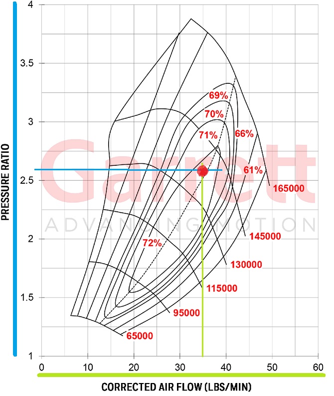

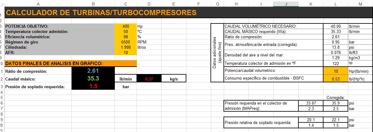

    Para el turbo, he echado un ojo al calculador de turbinas que tenía, sacado a partir de los cálculos de la web de Garrett... con 4 datos que he estimado podría quedar algo así:

    Así que parece que está dimensionado adecuadamente. Metido en su zona de máxima eficiencia, 72%, y girando en torno a 140000 rpm. No se ve mal.

    Respecto al mapa de compresor que ha puesto Tiparraco, si el punto de trabajo es el de potencia máxima veo el turbo un poco demasiado grande. trabajar en el punto de eficiencia máxima a potencia máxima debería ser lo ideal, pero si vas tan "sobrado" a potencia máxima debes estar muy cerca de la zona de bombeo a bajas vueltas y plena carga, aparte que ahí la eficiencia cae. Haría falta ver la línea completa, no solo un punto de trabajo.

    Apuntar que los puntos de trabajo que puse en el mapa, me los saqué un poco de la manga, por lo que puede ser que haya alguna variación ahí. Si le supongo un AFR de 11 y que la potencia la obtenga a 6200, por decir algo, todo sube más hacia la zona donde dice Jaime. Es una hipótesis, al menos, parece que no te sales del mapa, que ya está bien.

    Gracias por los cálculos del turbo, es complicado porque dentro de los GTX28 hay múltiples variantes (sin tener en cuenta el colector de escape usado) el que quiero montar es un modelo intermedio ya que no quiero perder muchos medios, prefiero buscar Par y no cv.
