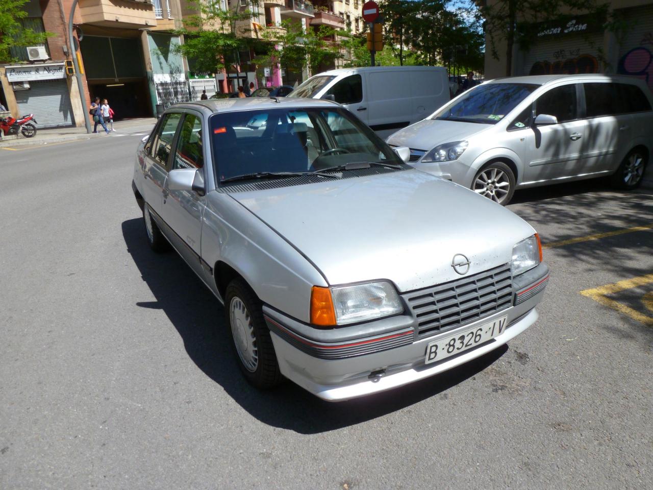

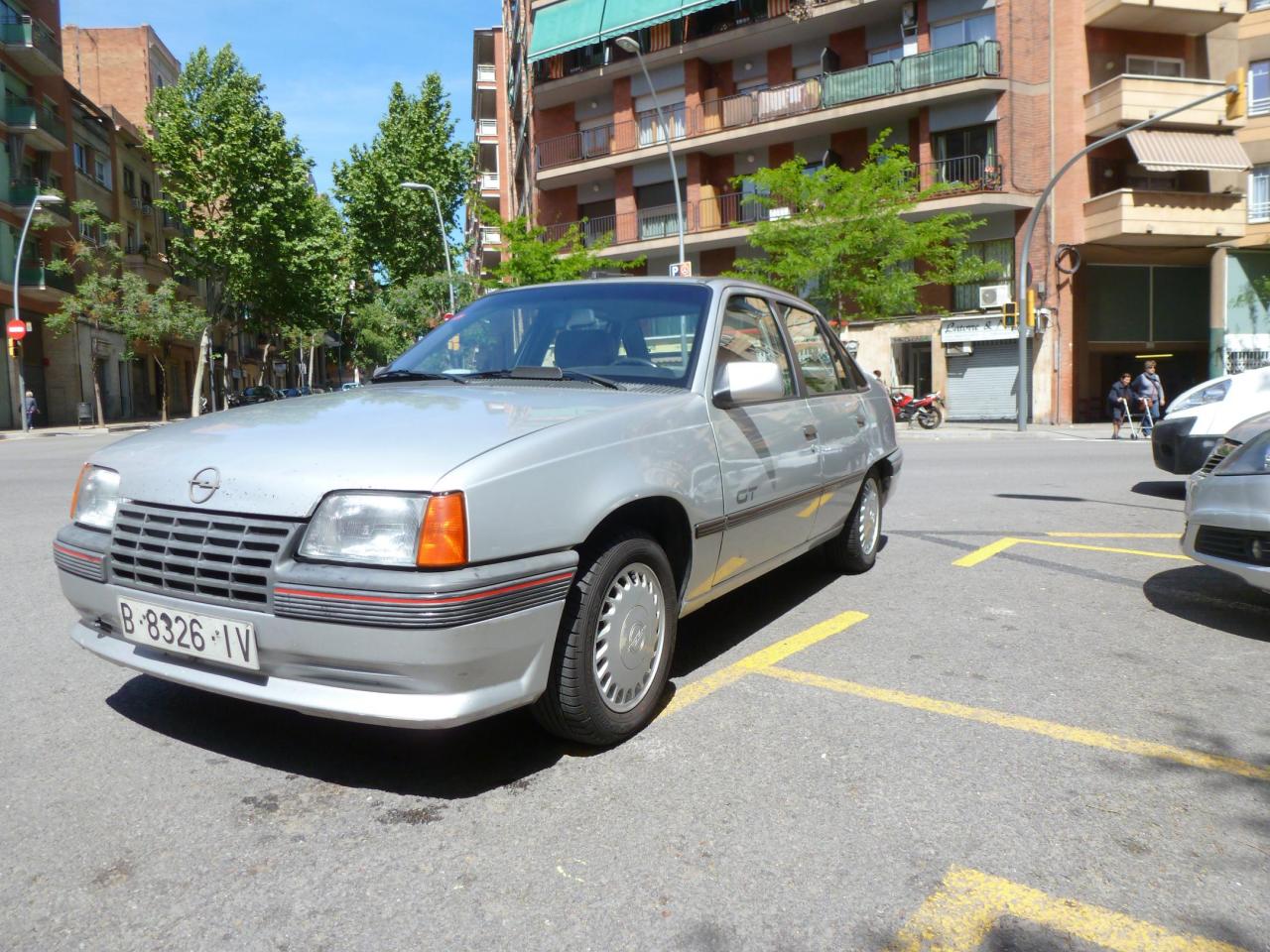

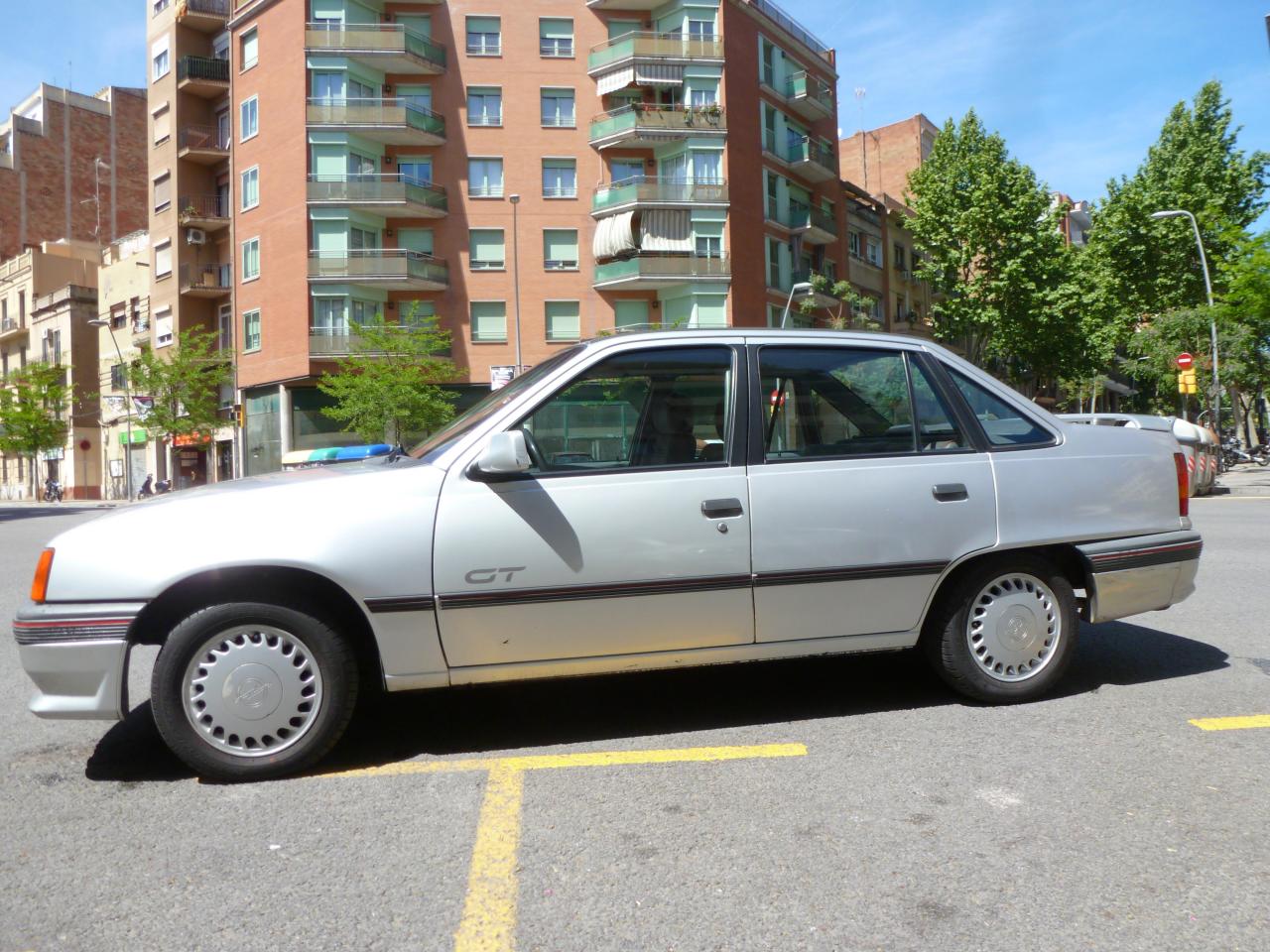

    Tengo un dilema con mi Kadett. Bueno, antes me presentaré. La verdad es que ya lo hice hace un par de años, pero no encuentro el tema... Me llamo Jesús, vivo en Barcelona y me apasionan los coches clásicos. Me dí de alta en el foro hace 12 años, perdí el usuario y volví a darme de alta en 2013. Total que en todo este tiempo sólo he escrito un mensaje, y ahora soy incapaz de encontrarlo... El caso es que tengo el Kadett GT de mi padre y no sé qué hacer con él. El coche lleva con nosotros desde que salió del concesionario en 1988. Es un GT de primera serie con motor de 1800 cc, 112 cv, llantas de GSI, etc, en fin, seguro que ya lo conocéis.
    Me gustaría quedármelo, aunque sólo sea por el valor sentimental que tiene y los buenos ratos que nos ha brindado, pero en ese caso habría que someterlo a serias reformas, ya que tiene más de 360.000 km y un montón de cosas desgastadas. Acusa seriamente ya el paso del tiempo y de los kilómetros. He pensado en cambiarle el motor por uno de 2 litros y 130 cv del GSI, o tal vez un 16 válvulas, aunque no sé si esa reforma será factible o legalizable. Tampoco quiero empezar a gastar a lo loco porque tengo otros dos coches más, uno de ellos en restauración, aparte del moderno de uso diario.
    La otra opción sería venderlo, pero para eso necesitaría encontrar a alguien que supiera apreciarlo realmente y que lo cuidara como lo hemos cuidado en la familia, de la que es casi uno más... Me daría mucha pena que fuera al desguace o que acabe despiezado, pero he de reconocer que está bastante ajado...
    ¿Qué os parece? ¿Me podéis aconsejar u orientar? A mi me tira más intentar arreglarlo y darle mi toque personal, pero si la cosa se va de madre, lo más seguro es que tenga que venderlo.
    En fin, gracias por acogerme en vuestra comunidad. Os dejo unas fotos del aparatejo.

    Bienvenido! Espero que lo conserves muchos años mas y esto no acabe en un anuncio de venta mas. Que necesitas? Si esta nuevo! Y todo el exterior del kit kamei... Es identico al mio y ademas del mismo año!

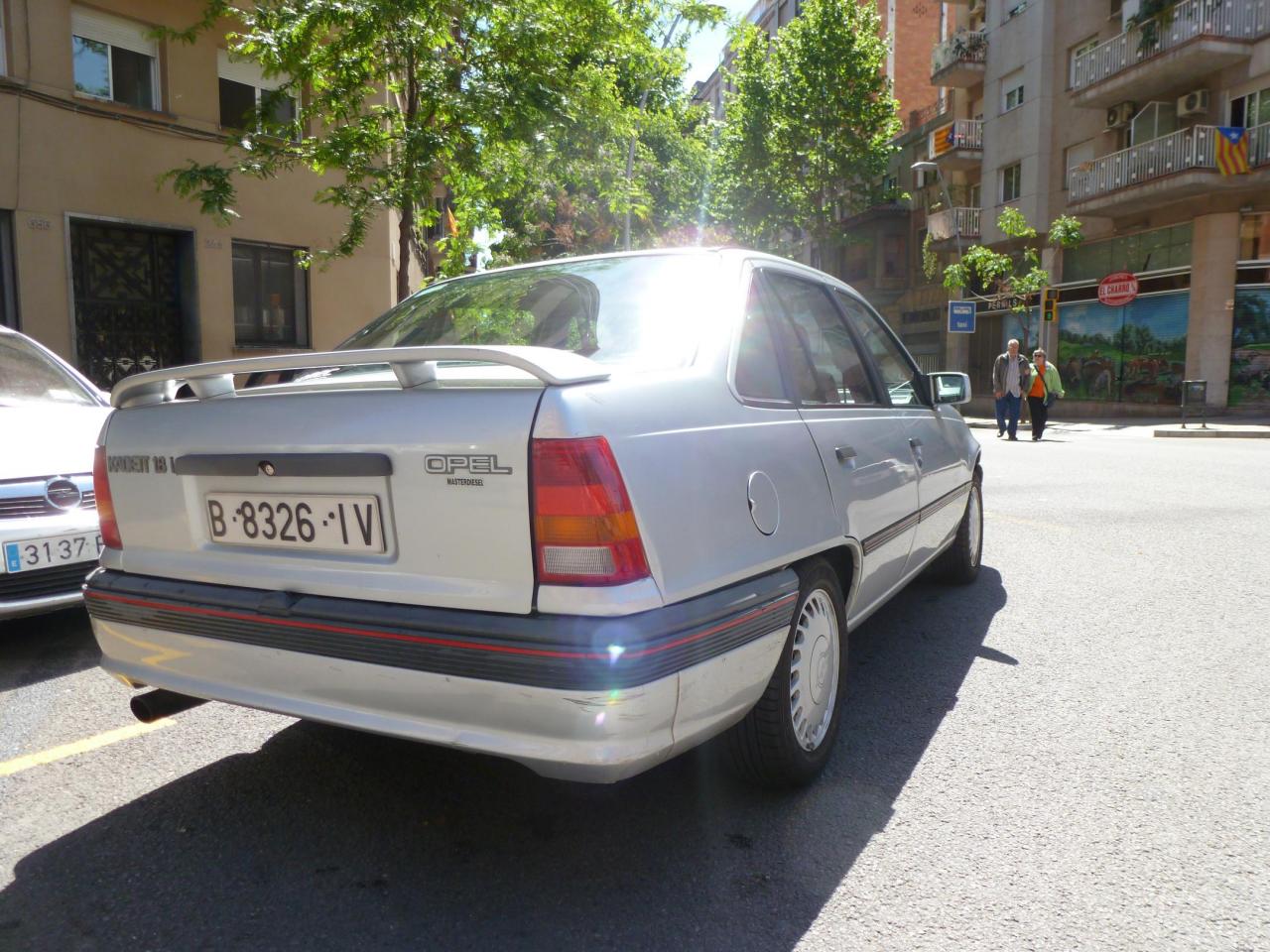

    Estéticamente me hace falta un parachoques trasero decente, ya que el que lleva ahora es un apaño hecho con el parachoques de un Kadett GL y el faldón de plástico del nuestro, que está remachado. De lejos no se nota, pero de cerca queda feo. Aparte, habría que revisar la pintura y cambiar las carcasas de los retrovisores...

    Bienvenido de nuevo,a simple vista se ve ok pero vamos,lo que tienes es desgaste de la tralla de km,tema seguridad,pues unos frenos en condiciones porque igual los tienes cristalizados y una suspensión normalíta y ya ponerte en busca de posibles holguras para que te hagas una lista de piezas varias,en lo que se refiere a los paragolpes el tema es buscar,en mi caso que es un fase 2 tuve la suerte que en el pre del aniversario madrileño les encontré en el desguace la torre,animo con la puesta a punto

    Respecto al parachoques trasero, el faldón normalmente va pegado con cinta de doble cara entre el paragolpes y ese faldón pintado.
