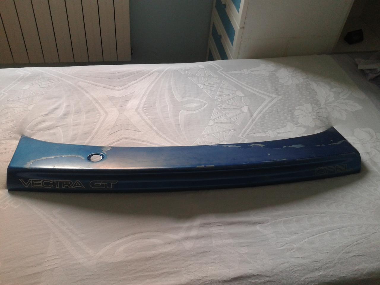

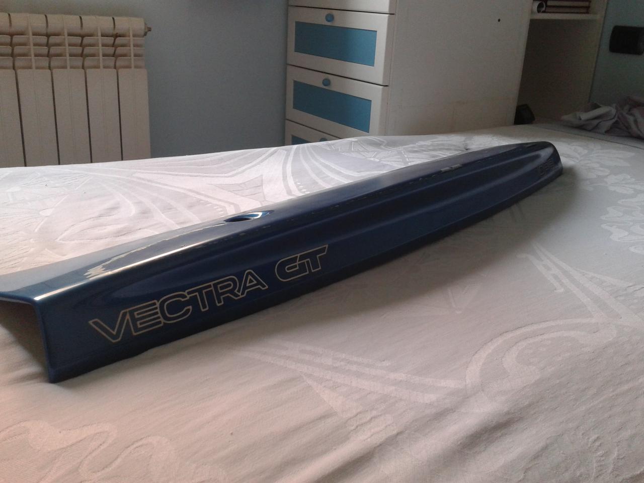

    Pero está en un color azul y con la pintura levantada y mi vectra es blanco, así que me toca pintar.
    El caso es, que ya pinté en su momento la parrilla delantera con los botes de spray del norauto, y la verad es que el resultado ha sido espectacular, la pintura estiró muy bien y para haber estado pintado en un garaje y de aquellas maneras estoy muy muy contento.
    Pero no dí ni aparejo ni imprimación, lo lijé bien hasta matearlo luego con lija cada vez mas fina, lo enmascaré y a pintar, pero el alerón a parte de ir atornillado le meteré silicona para que no me entre agua al maletero (mas vale prevenir) así que no quiero pintar y que por algún casual se levante la pintura.
    Tengo un bote de imprimación para plásticos pero la usé en las carcasas de los espejos, lijando antes con una p80 y luego mateando la imprimación con scosh brite rojo y la verdad es que la pintura no me agarro na, menos mal que era negra y no se nota en exceso jajajaja.
    La duda que tengo es si le doy igual mejor aparejo o si creeis que dandole una buena lijada y acabando con una lija al agua fina antes de pintar, sin dar aparejo ni nada me agarrará y me quedará bien, la pintura usaré otro bote mas (tengo uno de pintar la parrilla y no sé cuánto quedará) del norauto que me gustó mucho el resultado que tuve.
    Qué opinais chicos?? Le doy aparejo, imprimación o le doy una buena lijada y pinto directamente encima.

    3,243
    Intenta soplar con aire a presión todo ese barniz que se ha despegado.
    Luego lija fina (nada de P80 animal!!) maximo 240, para igualar el salto entre la pintura y el barniz, que pases la mano y no notes el escalón, lijando luego a 320, y luego a 400. Si quieres seguir dando más fina, tu mismo, cuanto más trabajes la pieza, mejor el resultado final, dado que los sprays no tienen mucho poder de cubriccion, por lo que si dejas lineas de lijar con P80 por ejemplo, se van a notar delpues de pintada.
    Importante no comerte el color en las esquinas y que salga el plastico, si consigues lijar sin quitar el color azul, solo dejandolo mate, yo aplicaria pintura sin imprimacion de plasticos ni aparejo. Si te pasas y sacas elplastico, o si hay aguna imperfección que debes tapar con masilla, deber utilizar imprimacion para plasticos o aparejo respectivamente, y luego pintar.
    Ala, a lijar...

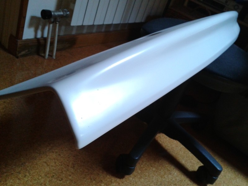

    Alerón pintado!!! Le he dado una lijada con 400 en los descuelgues para bajarlos y tal (y sólo se ha notado uno de los viejos) y luego lo lijé entero con 1200, aunque puf entre el frío (que hacía que le costara secarse cada capa un montonazo de tiempo) y que igual lo lijé de menos, ha habido algún descuelgue en la parte de abajo y uno pequeñito que casi ni se notará en la parte vertical del alerón, por lo demás ni pelos y polvo muy poquito. Lo que mas miedo me da la verdad es pintarlo y que al darle con la pistola de agua en las gasolineras y tal se salte entera, la parrilla me preocupa menos porque se puede desmontar y se pinta con la minga, pero el alerón le echaré silicona para fijarlo....
    Mañana subo fotos que lo traeré a casa a un radiador a que acabe de curar toda la mañana, que hoy justo se puso a jarrear cuando lo acabé y igual lo llevaba a casa....

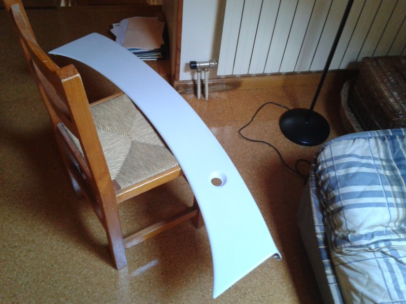

    Alerón pintado y la verdad que bastante mejor que la otra vez, se nota un poquitito uno de los descuelgues de la vez anterior (lo lijé menos de lo que debería pero vaya, si no te dicen donde está te cuesta encontrarlo) pero no han salido ni poros ni suciedad, bastante contento estoy con el resultado la verdad, ahora lo que me da miedito es que cuando le meta con la carcher para lavarlo se salte la pintura, pero bueno eso ya se verá cuando lo monte que lo lavaré enterito antes.
    A ver si un día hace algo mas de sol y puedo echarle un ojo a ver que tal ha quedao, porque con todo nubarrones que hay poco se ve, y aún así esperaré a montarlo hasta que me lleguen los amortiguadores que lo meteré a la lonja y ya hago todo de seguido.

    05 Dec, 13
    106
    esta de punetera madre he visto cosas peores, y para hacerlo en casa y sin medios esta muy bien
