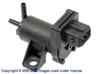

    Revisando en el motor, encuento roto el conector de esta pieza,
Nombre: valvula.jpg
Visitas: 504
Tamaño: 9.4 KB
    Desconozco cual es su misión, ya que ni en la Opel donde la adquirí, supieron explicarme (pero bueno, esto es algo que ya no me pilla de sorpresa).

    2 cosas que me planteo principalmente son:
    La egr que se haya quedado agarrada y esté el motor continuamentr aspirando gases de escape.
    El "dual ram" que es un sistema de admisión variable.
    Decir que en los dos casos se utiliza una válvula como la que dices que tenia el conector roto o similar.
