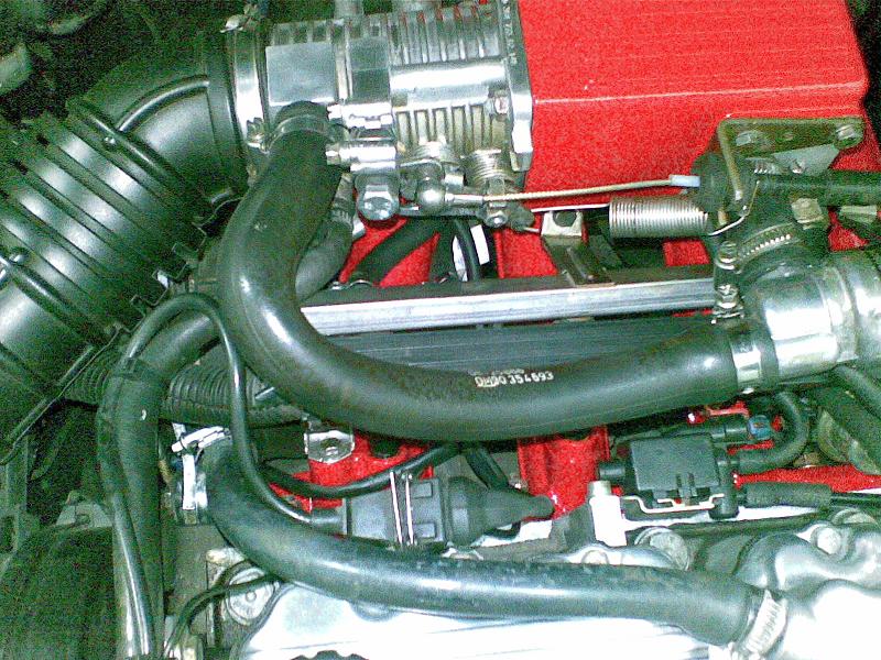

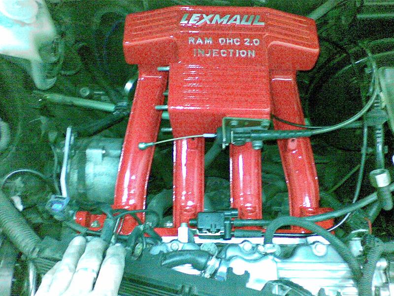

    pues por fin el martes me puse al lio a montar el colector de admision Lexmaul.
    a ratillos desde que llegué de trabajar fuí haciendo entre martes, miercoles y hoy jueves.
    dar las gracias a Kike_gsi8v, que me ha ayudado con consejos e incluso he hecho una llamadita.!
    bueno, pues el martes empecé a desmontar toda la admision, empecé por quitar la tapa del filtro con caudalimetro y mnaguitos, mariposa, valvula de ralentí, instalación electrica de la rampa, rampa de inyectores, manguitos varios...etc
    mi gran problema fue no ver que el tubo de pasta del refrigerante que a por detras del bloque llevava 2 tornillos, eso me impedia casi sacar las tuercas y sobretodo meter el coclector por los esparragos.
    hasta que ya hasta no se como meto la cabeza hasta abajo y veo el tema...
    soltados los soportes todo fue coser y cantar...deje el colector presentado a falta de apretar...
    el miercoles,llevé la rampa de inyectores al taller a hacer una limpieza, la monté, y deje casi todo listo, menos la mariposa, que queria refregarla bien
    y hoy rematé todo lo que faltaba!
    Como veis tengo que poner un manguito para la valavula de ralentí mas corto, y un muelle para la mariposa mas corto tambien. y rematar un par de detalles y como no, un petroleado y limpieza del vano.
    lo mejor, las impresiones, la verdad que el coche va mejor en altas, y saca un sonido mas gordo sobretodo estirando 3ª sobre 5000rpm..jejej
    sobre lo de que se pierde en bajas...la verdadque a 1500 no sé decir, pero a grosso modo veo el coche mejor en todo el rango de revoluciones.
    el coche va muy fino, quizas note que el colector de serie tenia una capa de roña...xD la limpieza de inyectores y que creo que deje mejor tensado el cable del acelerador.
    tampoco hice demasiadas pruebas porque esta la carretera empapada de agua de llover, pero creo que ha merecido la pena!!
    la parte negativa, la barra de copelas, que no me entra, buscaré una Wiechers.
    para mí ha sido una experiencia nueva, ya que es la primera vez que meto mano de esta manera al coche, y la verdad que disfruto...jeje
    bueno, perdon por el tocho y la calidad de las fotos que son con el movil...
    un saludo!
