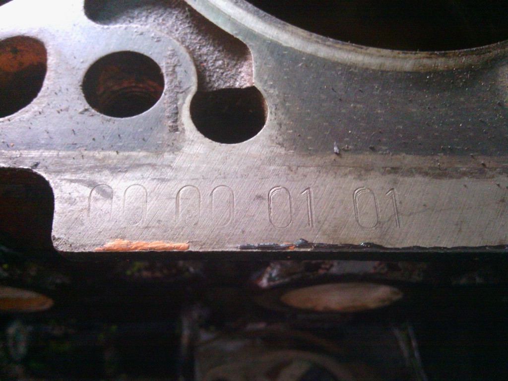

    En el desmontaje me he dado cuenta de 2 cosas. La primera es que en el bloque hay una secuencia de 4 parejas de 2 números grabada,la cual es 00 00 01 01.

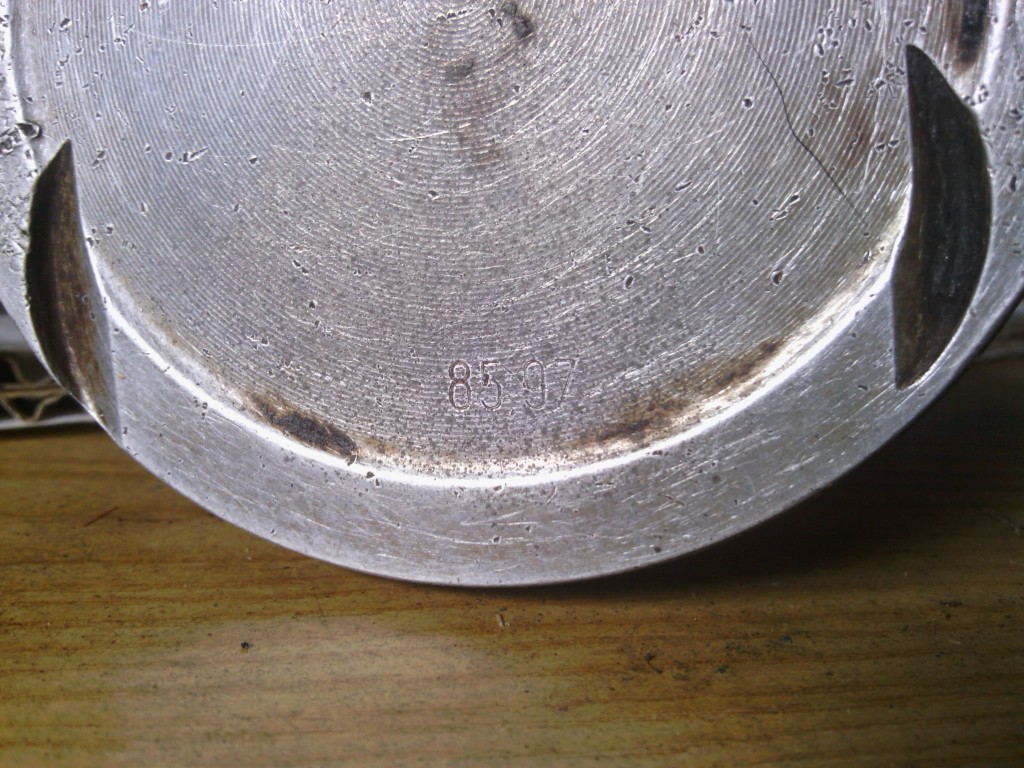

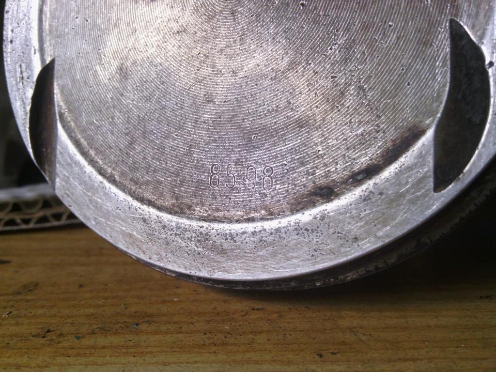

    No le dí mayor importancia,hasta que limpiando los pistones,ví que dos de ellos eran 85.97 y los otros dos eran 85.98.

    Comencé a darle vueltas al tema y a la conclusión que he llegado es que la inscripción de los pistones esté relacionada con la del bloque. Pienso que el emparejamiento sería que los pistones 85.97 fuesen en las camisas 00 y los 85.98 en las 01.
    Puede que sea una barbaridad lo que este diciendo y pido disculpas por adelantado por este atrevimiento ignorante.
    Alguien sabe algo del tema? Me sería de mucha ayuda.
    Saludos y gracias.

    tiene toda la pinta... los 01 indicaran la posicion de los pistones de una centesima mas... lo normal son 3 centesimas menos de tolerancia con respecto a la medida del bloque, que es de 86mm, por lo que serían pistones de 85,97mm
    igual meto la pata, pero tiene pinta de que ese bloque ha sido rectificado en esos dos cilindros y cambiaron pistones... me resulta raro que eso viniera así de fábrica, pero tampoco lo aseguro al 100%

    Es lo que yo pienso Billy. Parece muy extraño que de fábrica salga así un bloque,a mi parecer,pero que en su día fuese rectificado y sólo se comiesen una centésima...Entiendo poco de esto,pero supongo que cuando se rectifica,el diámetro de la camisa varía en más medida que una centésima. Entonces vuelvo a pensar que salió así de fábrica,por extraño que parezca.

    cuando rectifican, te lo rectifican a la medida que tu quieras...
    Esas medidas son las de fabrica, hay varios rangos de pistones y en funcion de la medida real del cilindro se montan unos u otros y se indexan de esa manera en el bloque para que quede constancia de la correspondencia de cada uno. Y cuando se rectifican a sobremedida hay intervalos fijos, no se hacen a la medida que se quiera basicamente por que no hay pistones de todos los rangos, la primera sobremedida es 0,5mm mas, con sus correspondientes variantes...Está todo explicado en el TIS
    hombre ya, si tienes un piston de una centesima mas, te pueden rectificar el bloque con una centesima mas tambien, que es lo que yo decia, no rectificar a lo loco.. que tambien se podría
    lo que yo no sabia es que esos apaños los hacian en fabrica

    Con una centésima solo de más me parece dificil BillyTK,yo creo que es un poco lo que ha comentado Kike,fuera de fábrica,rectificar lo mínimo será 0.5mm,imagino que por las medidas de pistones de sobremedida.
    De todas formas,muchísimas gracias a los 2 por la ayuda.
    La última duda que tengo es,si debo utilizar segmentos Standar o de sobremedida para los 2 pistones de 85.98. Poenso que al ser solo 1 centésima,no hará falta,pero prefiero comentarlo por si os surge alguna idea.
    Gracias de nuevo !
    El problema es la precision del rectificado, no es que ellos deliberadamente rectifiquen a una centesima mas para joder, es que ajustar a la micra es algo que solo el amigo de flama es capaz de hacer...
    Gracias de nuevo !
    Los segmentos estandar cubren todo el rango de posibles diametros de primera medida con todas sus tolerancias
