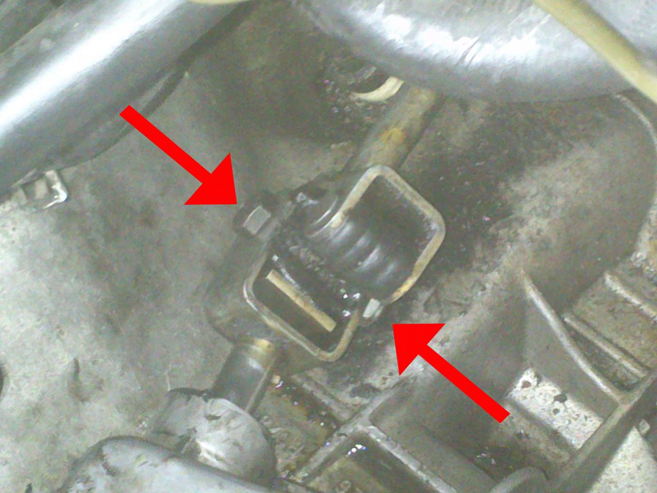

    El selector se une al reenvío con un cardan, la unión de las dos cazoletas del cardan se hace mediante un pasador. Si se movía el cardan a mano, se podía ver que la holgura entre las dos cazoletas era muy grande, unos 30-40º se podía mover.

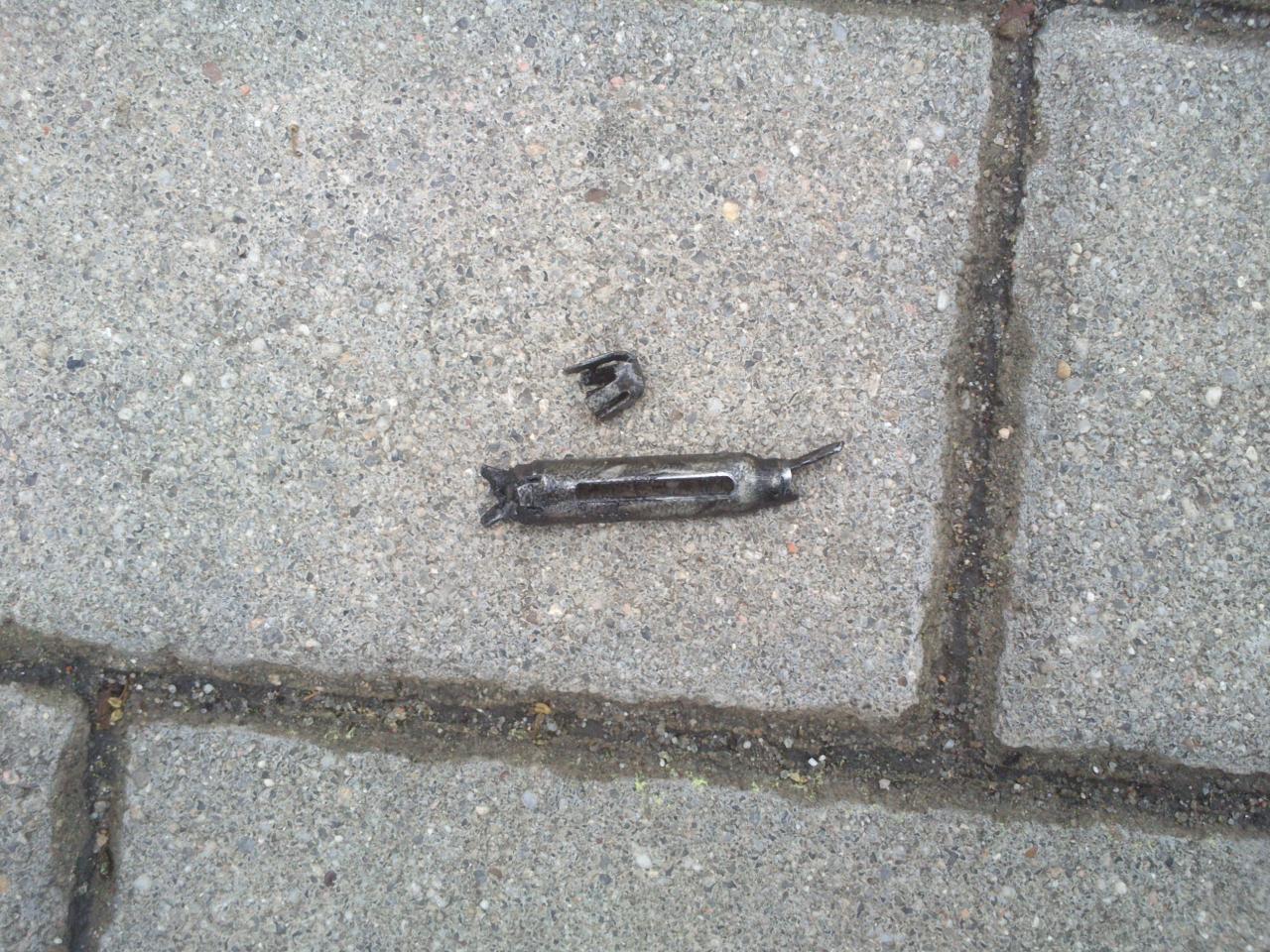

    1.- Sacar el pasador. Es un remache de tipo flor por ambos extremos, con unos alicates se dobla fácil los pétalos y posteriormente tirar y extraerlo. Está partido a la mitad y está como en dos piezas. Solo debería haber una... La parte que está rota, no enganchaba bien en el cardan y no hacía el giro completo que se necesita para las 1ªs velocidades y la marcha atrás.
Nombre: DSC_0999.jpg

    3.- En la parte del cardan que está unido al selector, si nos fijamos tiene 2 agujeros de diferente diámetro. El más grande tiene 8 mm. Hacemos un taladro con broca de 8 en el otro, para agrandarlo. Tampoco tengo fotos de esto, ya que el taladro me lo hizo mi padre y el no tiene tanto tiempo como para perderlo haciendo fotos, me dijo jaja (la he cogido de otro forero, espero que no le importe). Básicamente es esta pieza, por si aun no ha quedado clara.

    4.- Se vuelve a montar todo otra vez en orden inverso: selector------>cardan.
    5.- Una vez encajado el cardan, hacemos pasar el tornillo para el cual hemos agrandado el agujero, métrica 8, y ponemos una tuerca autoblocante (las del plástico de colores al final de la rosca).
    Nos queda de la siguiente manera:

    Gracias por explicarlo tan bien. Es una solución conocida, que muchos damos por sentada siendo cierto que no todos lo sabemos! Con lo de la "cardán" supongo que te refieres al vástago que va d la selectora a la caja.

    Efectivamente, lo que está señalado en la 2ª foto con una flecha roja.
