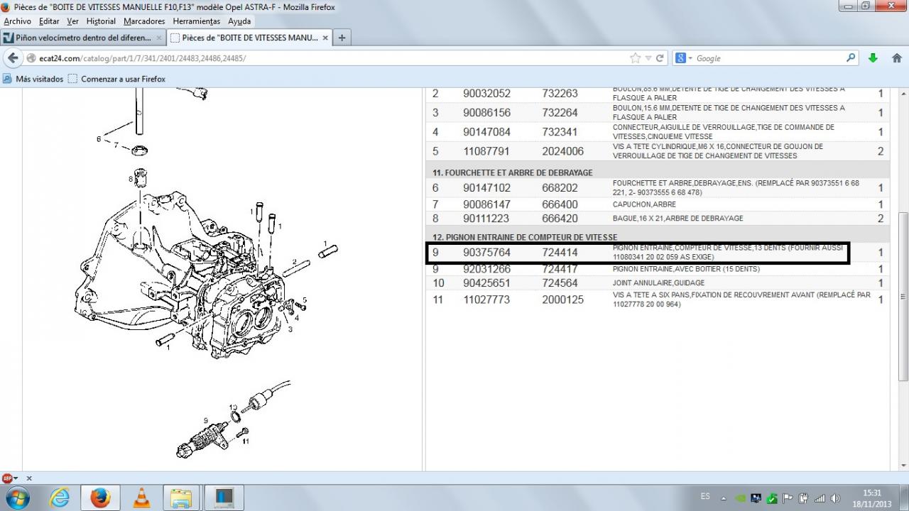

    el mio tambien marca muy mal,unos 60kmh de mas,y los dientes a los que te refieres,tengo 3 comidos,el cuadro marca bien,pero envia mal la señal al ordenador.
    por si te vale de algo.
    edit: me corrijo. en f20 sale otro de 15 dientes,para f18(la mia), 13 dientes
    tu mentas la f13,te dejo una cap del ecat24:

    lo que necesito es el despiece del diferencial, que lleva una corona de dientes helicoidales que engrana en el piñon de entrada de 13 dientes
    Llevan todas el mismo anillo asi que el fallo vendrá por otro lado...
