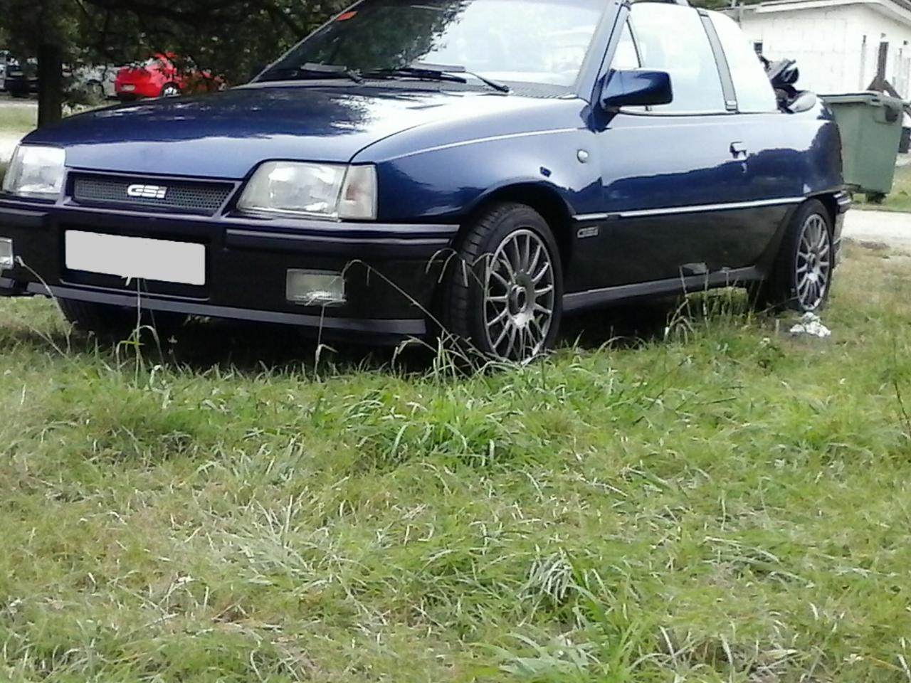

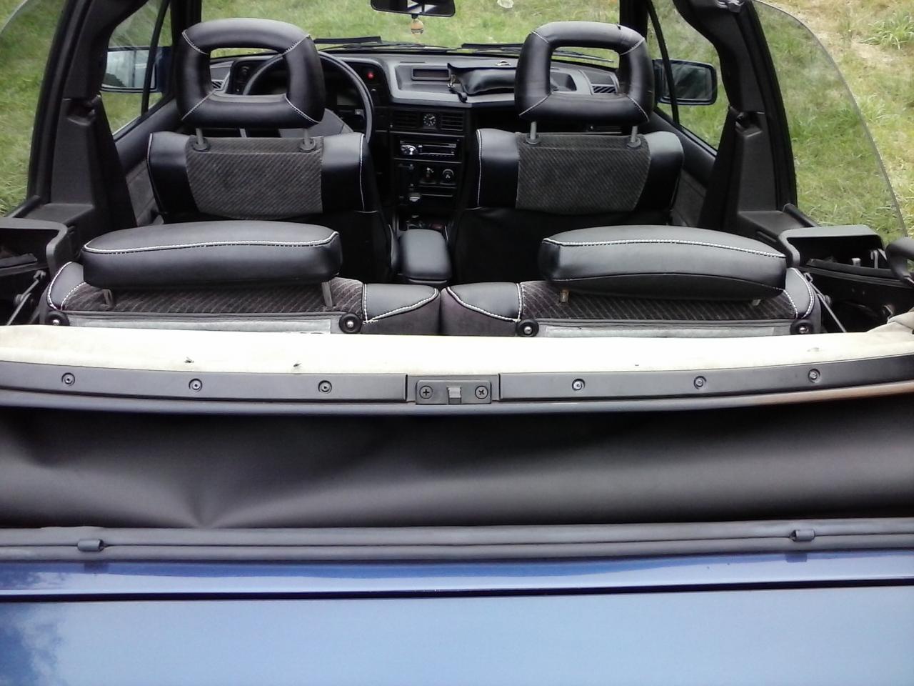

    Hola a to@s. El dia de ayer gracias a que mi mujer tenia el dia libre en el trabajo, lo dedicamos a dar un paseo por Ortigueira y depaso prabar que tal me quedo montado el puente trasero de discos. Tengo que decir que gana mucho en frenada y mejoro en estabilidad porque el puente tiene la barra estbilizadora.Tambien sustituimos el paragolpes delantero por el del modelo 16v con los antinieblas de fabrica. No tengo fotos del proceso de montar el puente porque se jodio el movil, pero tengo fotos del coche listo gracias al movil que me regalo mi mujer. Tambien se puede ver el interior con reposacabezas traseros. Un saludo y perdon por el tocho. Opel forever.Clic en la imagen para ver su versión completa.

    importante mejora compañero. de que vehiculo sacaste el puente ?
    que raros e me hacen estos reposacabezas traseros.

    Buenas Kadett1.8beauty, el puente lo consegui de un opel kadett gsi 16v. Si sabes de alguien que quiera un puente trasero de disco, en milanuncios hay un paisno de la provincia de Lugo que tiene uno en un opel kadett como el mio, yo le compre el paragolpes delantero. Para poder ver el anuncio tienes que buscarlo en opel kadett , pero no lo tiene puesto en la sección de repuestos sino que esta en la sección de coches. Un saludo

    buenas, yo también llevo el puente de discos.
    la estabilidad que has notado es debido a la segunda estabilizadora del puente del 16. el que llevabas antes llevaba una y este 2.
    has modificado los limitadores ?
    el parachoques que has montado son de GSI, había 8 y 16v con y sin antiniebla. digamos que era opcional

    Ya sabia lo de la 2 barra estabilizadora, Los limitadores no los toque para nada, tengo un familiar que es mecanico en la opel y fue quien me comento que no tenia que tocarlos, que no tendria ningun problema, lo del paragolpes tenia ganas de poner con los antinieblas de origen. Un saludo
