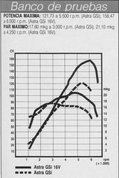

    Creo que lo escribí aquí hace tiempo, pero como para acordarse ahora, xDDDD: en la prueba comparativa entre el Astra 8v y el 16v, en la revista AUTOMÓVIL, de diciembre del 91, creo, al meter cada uno en el banco de potencia les daba, el 8v, 122cv(no estoy seguro pero casi)...y el 16v les dió 158cv, de esto si me acuerdo bien. El caso es que no la encuentro, porque la tenía por ahí, en papel, no en pdf.
    Edito: sacado de la prueba en pdf

    No es exactamente lo que tú preguntabas, ya que oficialmente OPEL declaraba 150 cv para este Astra 16v.

    Bueno, esto de los bancos al final, a saber cómo de bien calibrados estaban...xq casualidad "regalan" lo mismo a ambos coches prácticamente, 7-8cv, pero si que es verdad que en la época había rivales que no alcanzaban en esas mismas pruebas ni las cifras oficiales de la marca, pero vamos, que en cuanto a datos oficiales se refiere, no existe ningun astra sin catalizar de mas de 150cvs

    En esa gráfica, se puede apreciar claramente la tremenda y archiconocida superioridad de los 8v en bajas vueltas...... :-|

    Uno entre tantos mitos absurdos que la gente se empeña en hacer reales basándose solo en sus "sensaciones" al volante. Como bien demuestra la gráfica (bastante vieja por cierto, con esto no quiero criticarla sino que no es un nuevo descubrimiento) se ve claramente que el XE tiene mas par desde aproximadamente 1400rpms...XDDDDDDD

    Seria curioso hacer esa gráfica comparativa con un seh, por ver la diferencias de par con el cambio de compresión y de árbol.
