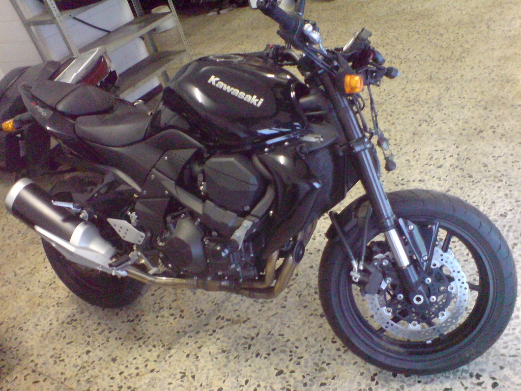

    Hoy quiero presentaros mi otra niña mimada. Soy motero de siempre, y hace un par de años me salió un siniestro de Kawa Z750 con 2 años de antigüedad y 5000 kms a un precio que no pude rechazar!

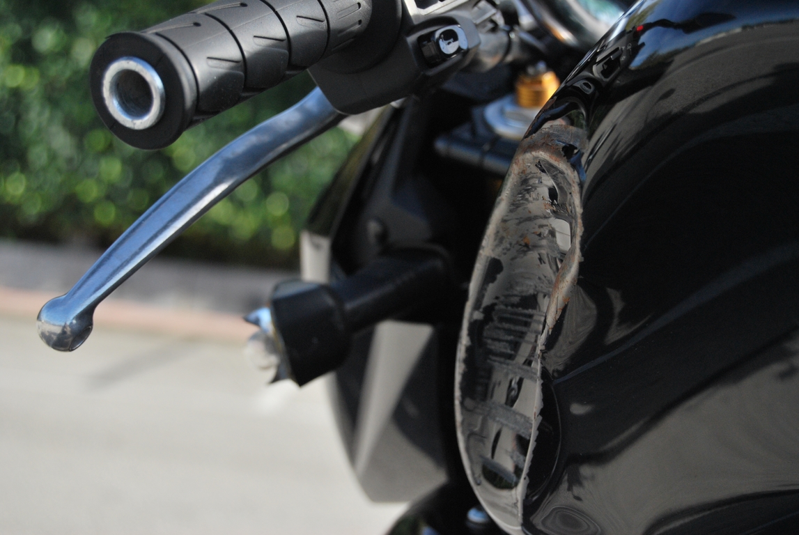

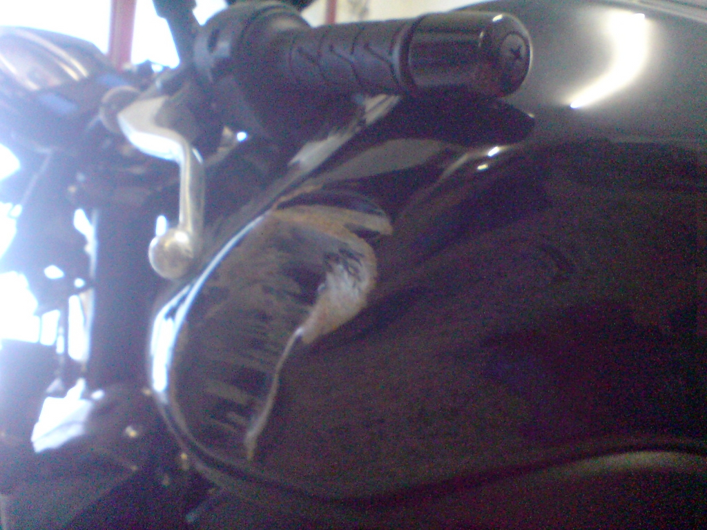

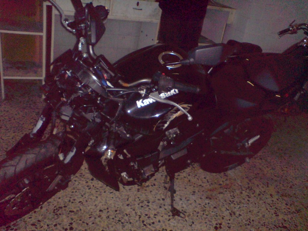

    Así es como estaba cuando la compré: Barras dobladas, careta rota, guardabarros pa cambiarlo, y además tenía el carter roto. También estaba rallada en la parte izquierda y un bollo feísimo en el depósito.
Nombre: DSC01111 [Resolucion de Escritorio].JPG
Visitas: 337
Tamaño: 630.6 KB
ID: 36900Clic en la imagen para ver su versión completa.
Nombre: DSC01112 [Resolucion de Escritorio].JPG
Visitas: 361
Tamaño: 653.2 KB
ID: 36901Clic en la imagen para ver su versión completa.
Nombre: DSC01114 [Resolucion de Escritorio].JPG
Visitas: 346
Tamaño: 725.1 KB
ID: 36902Clic en la imagen para ver su versión completa.
Nombre: DSC01115 [Resolucion de Escritorio].JPG
Visitas: 286
Tamaño: 666.0 KB
ID: 36903Clic en la imagen para ver su versión completa.
Nombre: DSC01116 [Resolucion de Escritorio].JPG
Visitas: 307
Tamaño: 638.2 KB

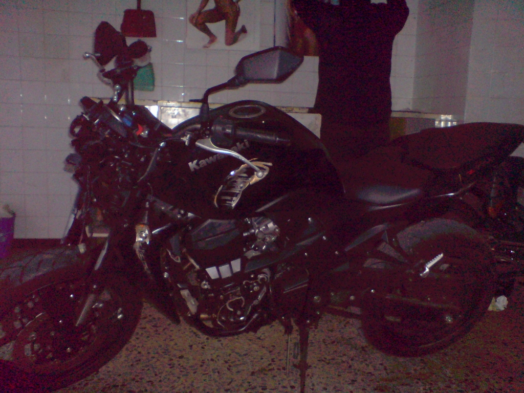

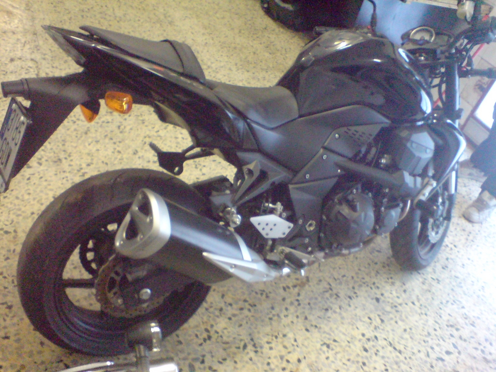

    Tuve que comprar un motor entero porque el cárter era irreparable. Apañé la careta con bridas como pude, le cambié el tren delantero (ahora lleva uno de ZX-6, mucho mejor que el de serie) y la saqué a la calle.

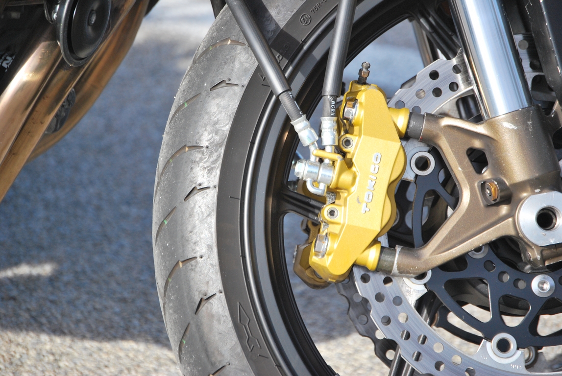

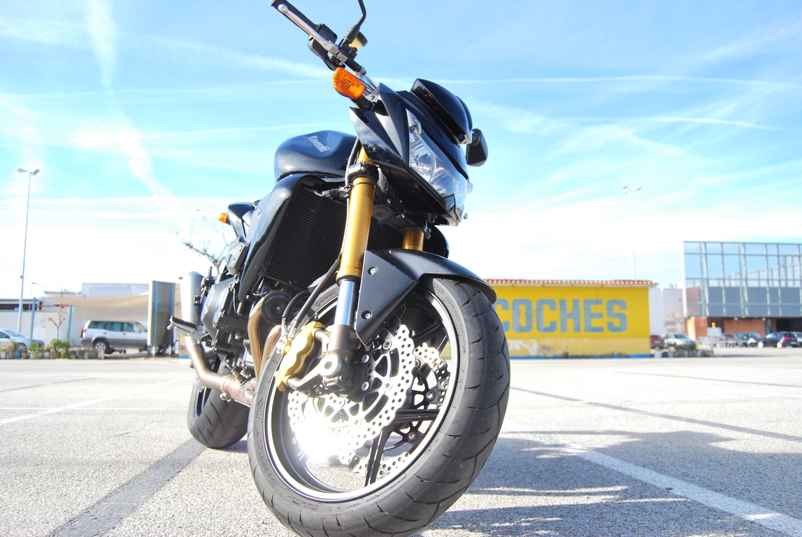

    Aquí el detalle de las pinzas, también de ZX-6, radiales y bastante más potentes que las de serie.

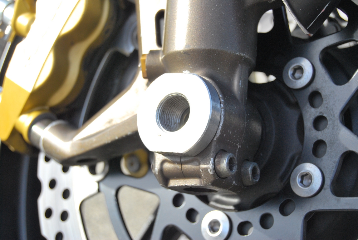

    Aquí se aprecia la adaptación del eje delantero. Está mecanizado a medida, ya que el de serie es totalmente diferente.

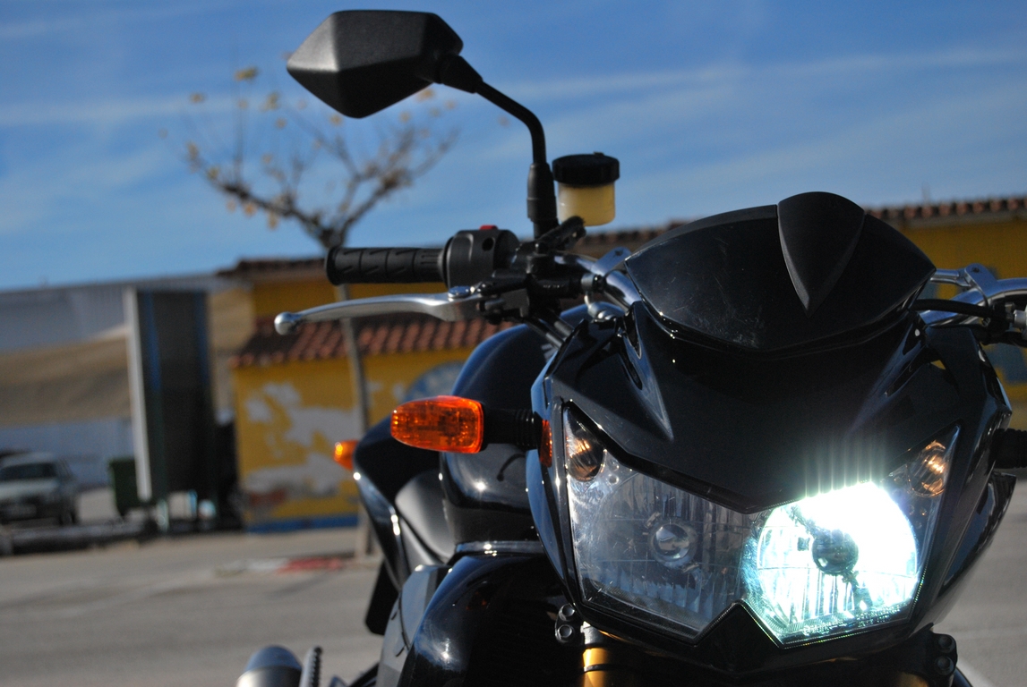

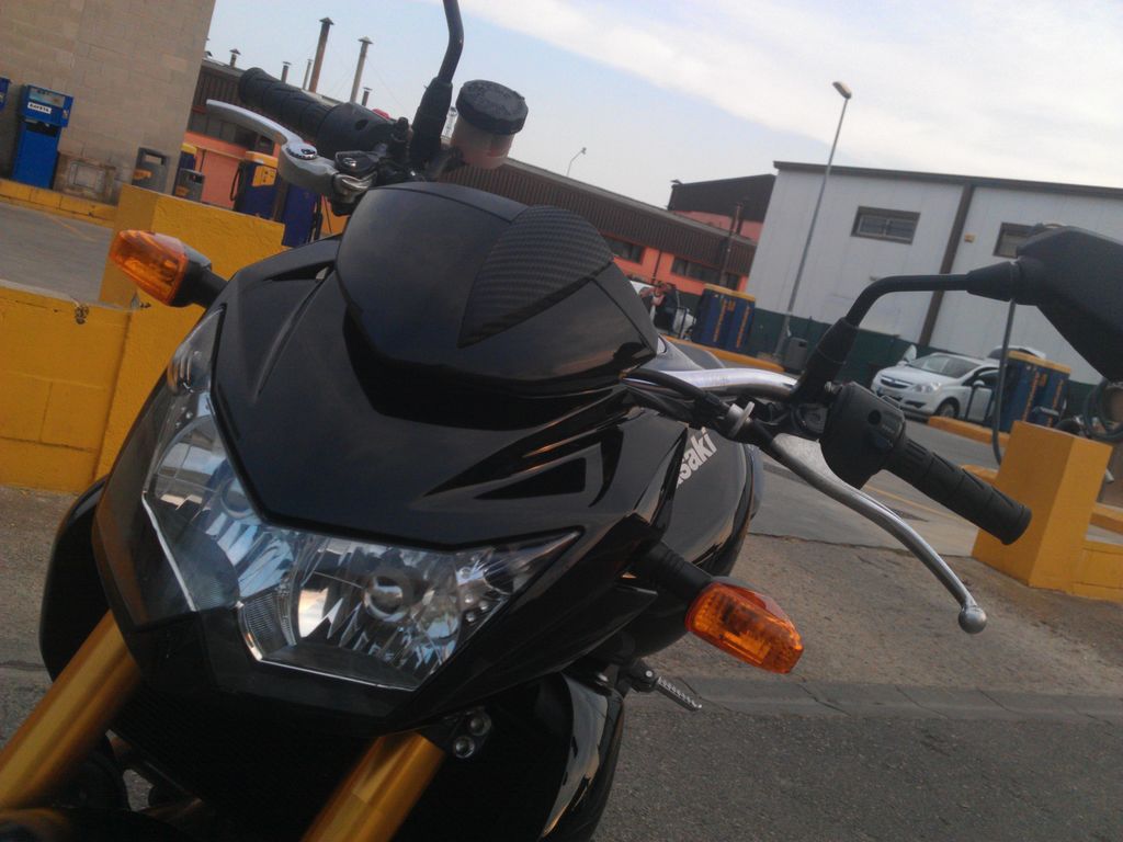

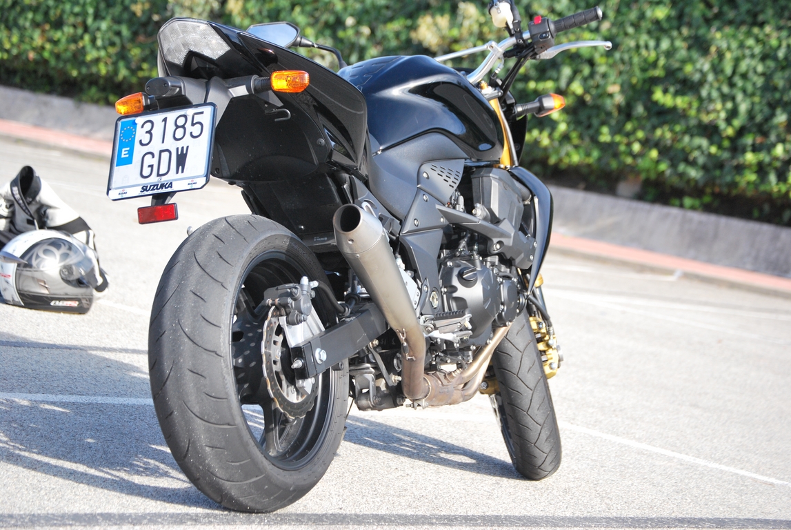

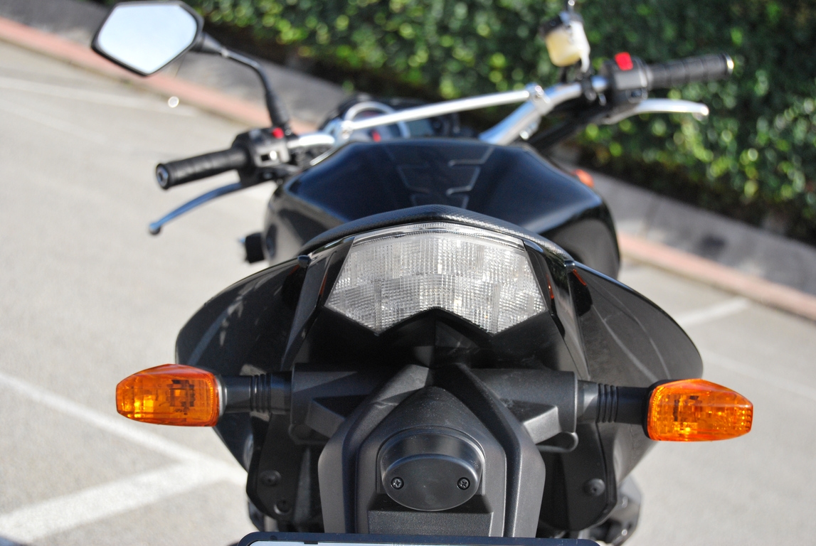

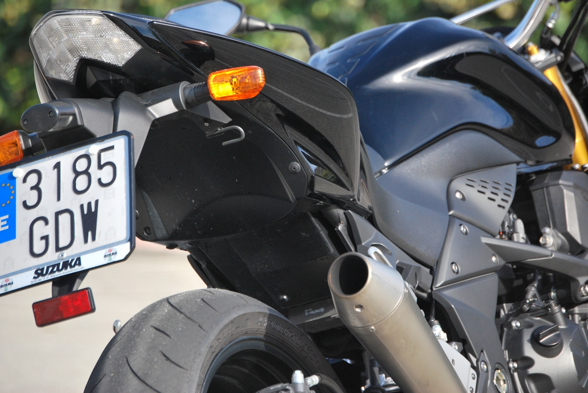

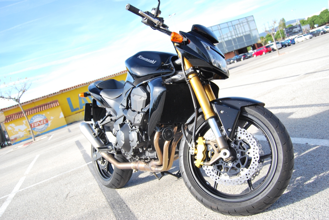

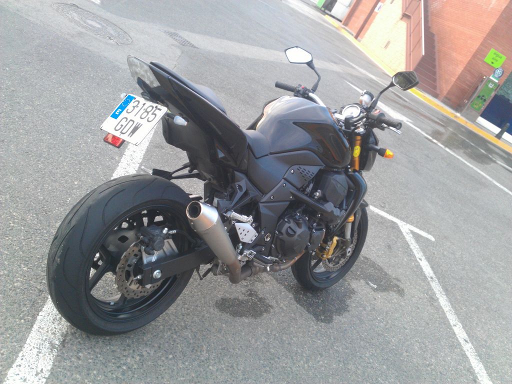

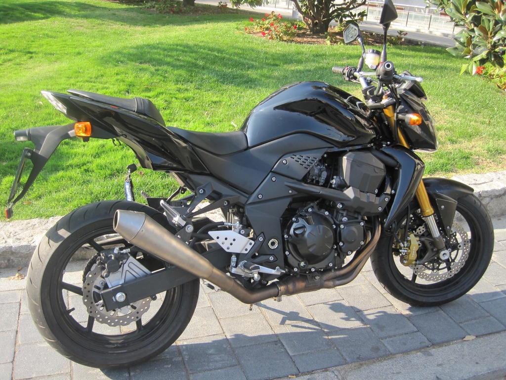

    Actualmente, ya lleva la careta nueva, el bollo está arreglado y le he cambiado el guardabarros armatoste por un portamatrículas de acero e intermitentes pequeños, tipo flecha. También instalé bomba de freno acorde con las pinzas que lleva: radial.
    Próximamente, montaré amortiguador trasero de Suzuki GSX-R, que mejora en mucho el comportamiento de la moto. La verdad es que esta moto de serie no salió muy agraciada de suspensiones y frenos. En un futuro próximo también me gustaria montarle latiguillos metálicos, pero claro...todo vale dinero!

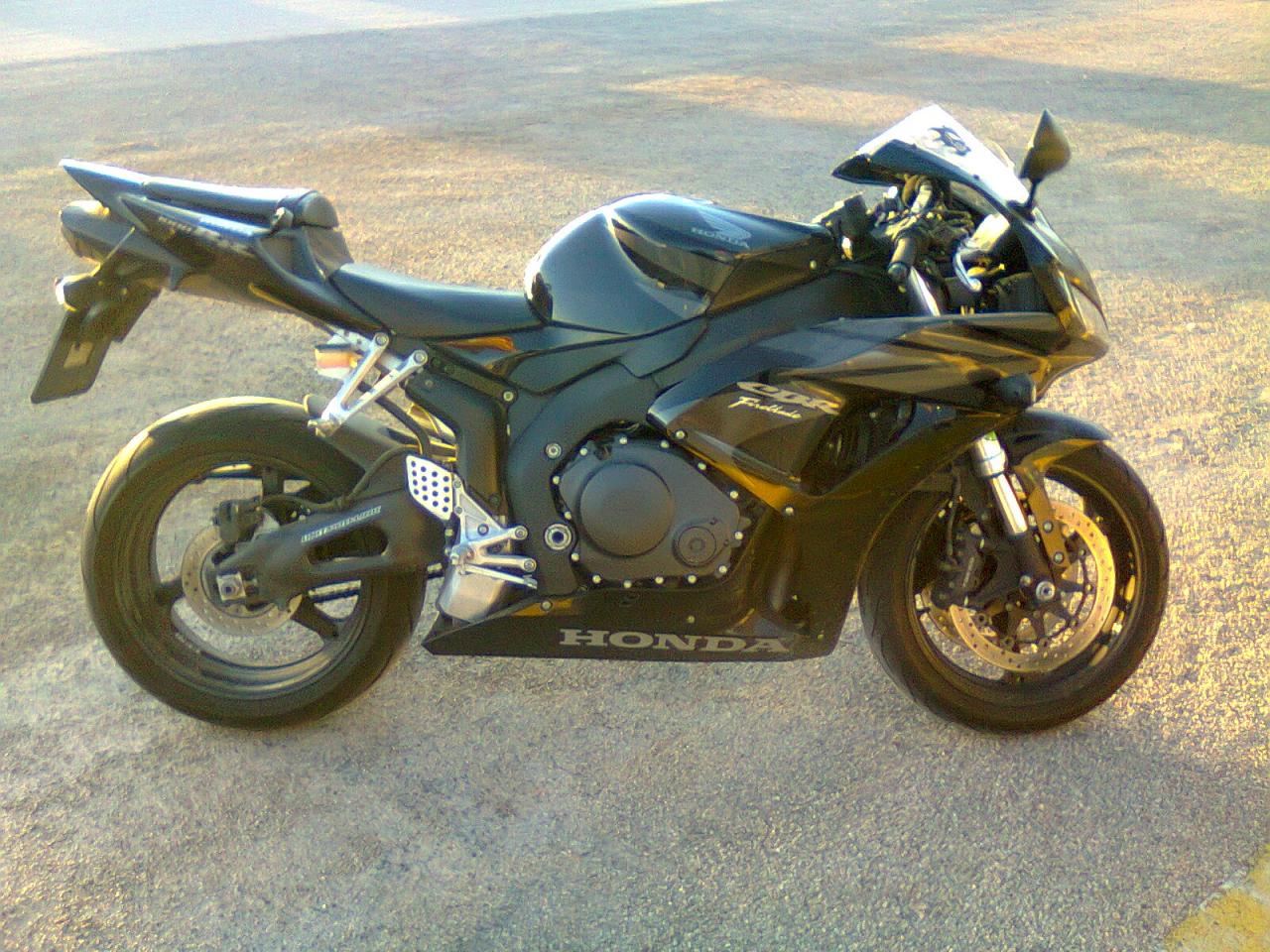

    Yo como tú soy motero de toda la vida y entiendo las sensaciones que despierta tú corcel negro, yo soy el feliz poseedor de una adrenalítica Honda CBR 1000 RR del 2007 y cuando la cabalgo y enlazo curvas con ella es como una droga dura, pura adrenalina.

    Este es la mí corcel del infierno.

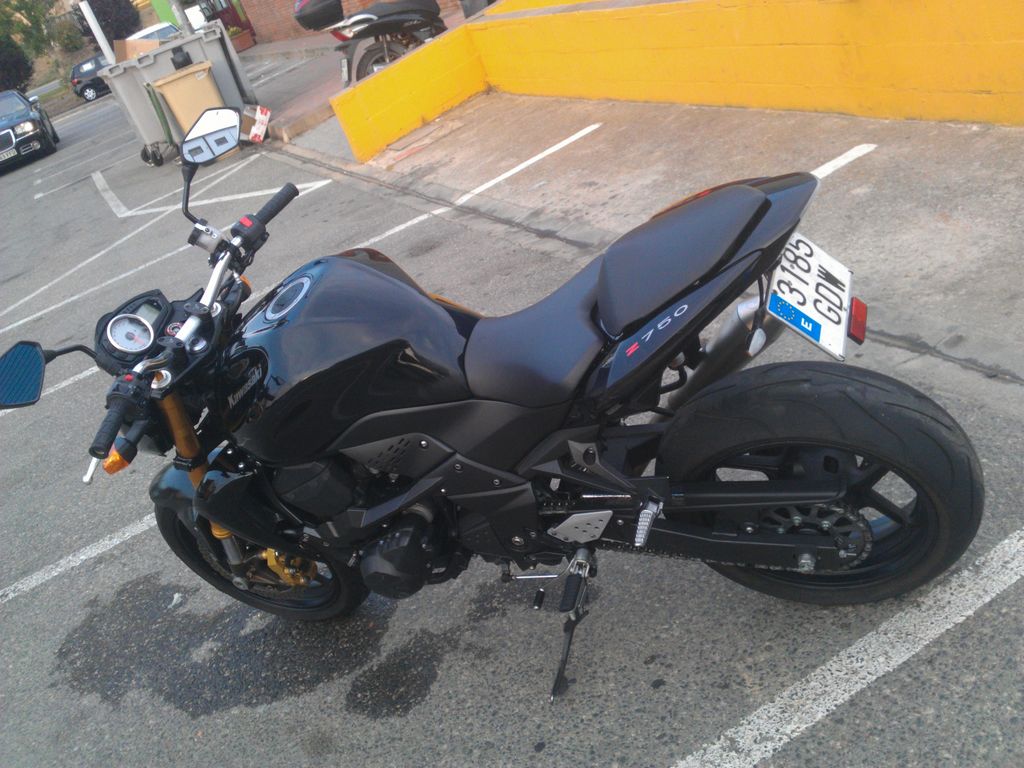

    Actualizo con un par de fotos de ayer recién limpita. Estoy pensando y recopilando ideas para hacerle para decorarla, pero no se me ocurre nada convincente..alguna idea?
