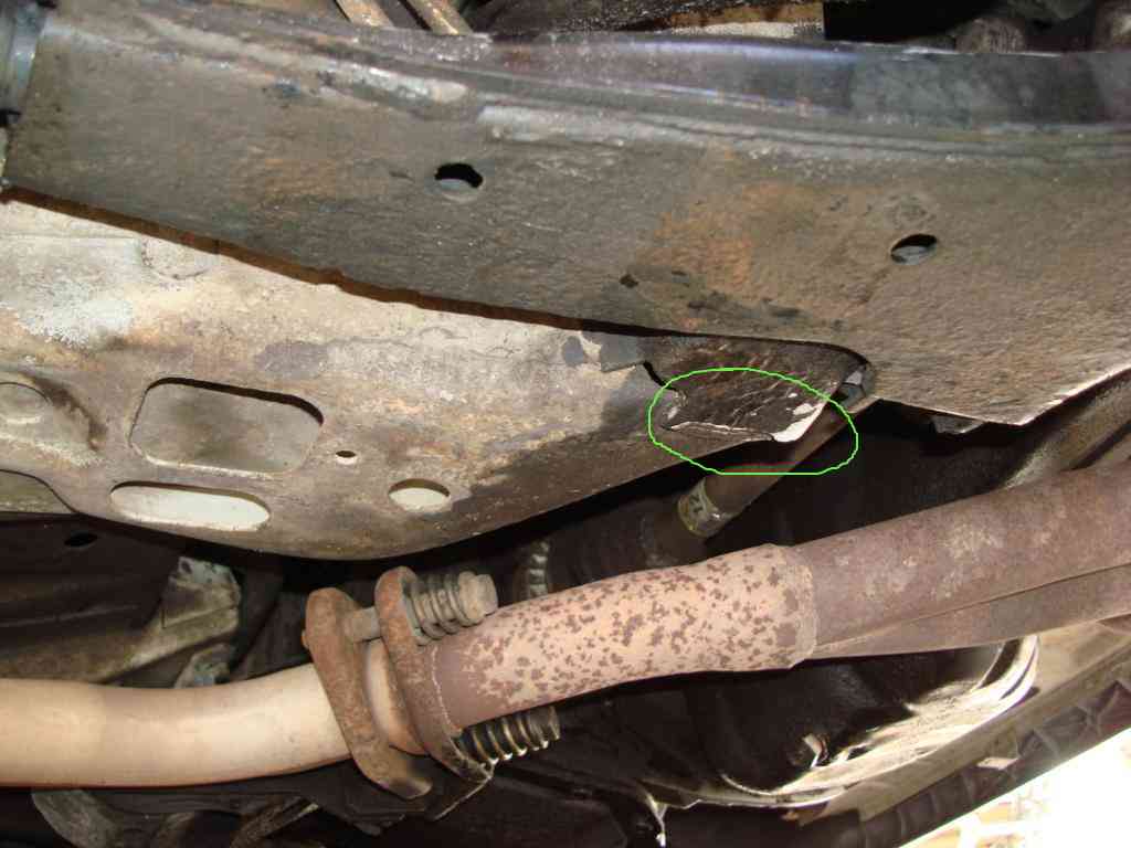

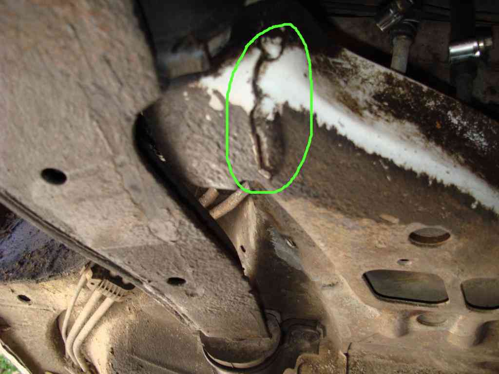

    Pero esta pieza no he visto que vaya con tornillos ni nada, va soldada al chasis. Pongo las fotos y dadme opiniones. Tambien hay que decir que antes estaba lleno de grasa y no se veia, le he dado un manguerazo para limpiar un poc la zona. Gracias por la ayuda.

    oye, pero es grieta, si no me situo mal en las fotos, es cosa del chasis no? vamos, que eso no es ningun brazo de suspension ni nada....

    Exacto, es chasis. Cuando lo vi en foso de la itv me pense que era el triangulo pero esta mañana al mirarlo bien he visto que era chasis. Soldando de nuevo sera suficente? aunque me da a mi que a la larga volvera a rajarse y mas con mi forma de conducir. Estoy preocupado, mañana he quedao de ir al taller a ver que me dicen.

    No jodas, del chasis?, y cómo narices se puede rajar eso, por culpa del jodido óxido?, puff, el mio ha hecho hace unos días 19 añazos y le toca ITV dentro de un mes, espero que no tenga nada grave.

    Oxido no tiene, yo creo que estaba debilitado de un accidente anterior que tuve y darle tanta cera no le habra sentado bien.
