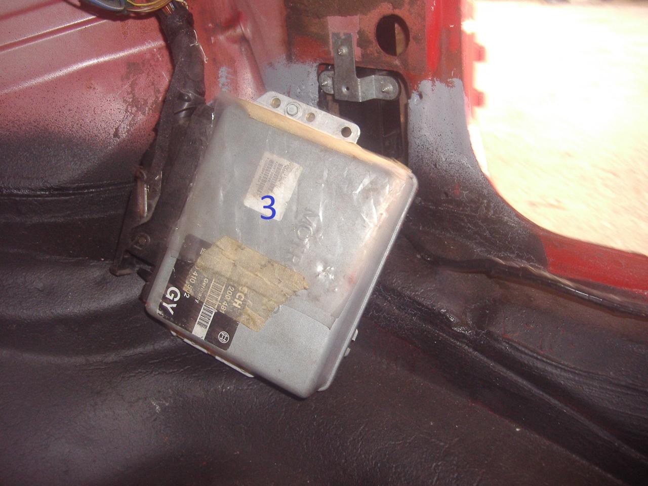

    -La pieza 3 es la centralita, el problema que tengo en este caso es que la chapa a la que va anclada, estaba podrida, y la tuve que cortar y soldar chapa nueva, el tema es que me faltan varios agujeros y no sé dónde tendria que hacerlos, ya que la centralita lleva por la parte de atrás como un soporte de metal, y en total tengo 5 tornillos para anclarla... A ver si me podeís explicar un poco como hacer o ponerme una foto dónde se vea claro, por que por más vueltas que le doy, no estoy totalmente seguro de como va el tema...

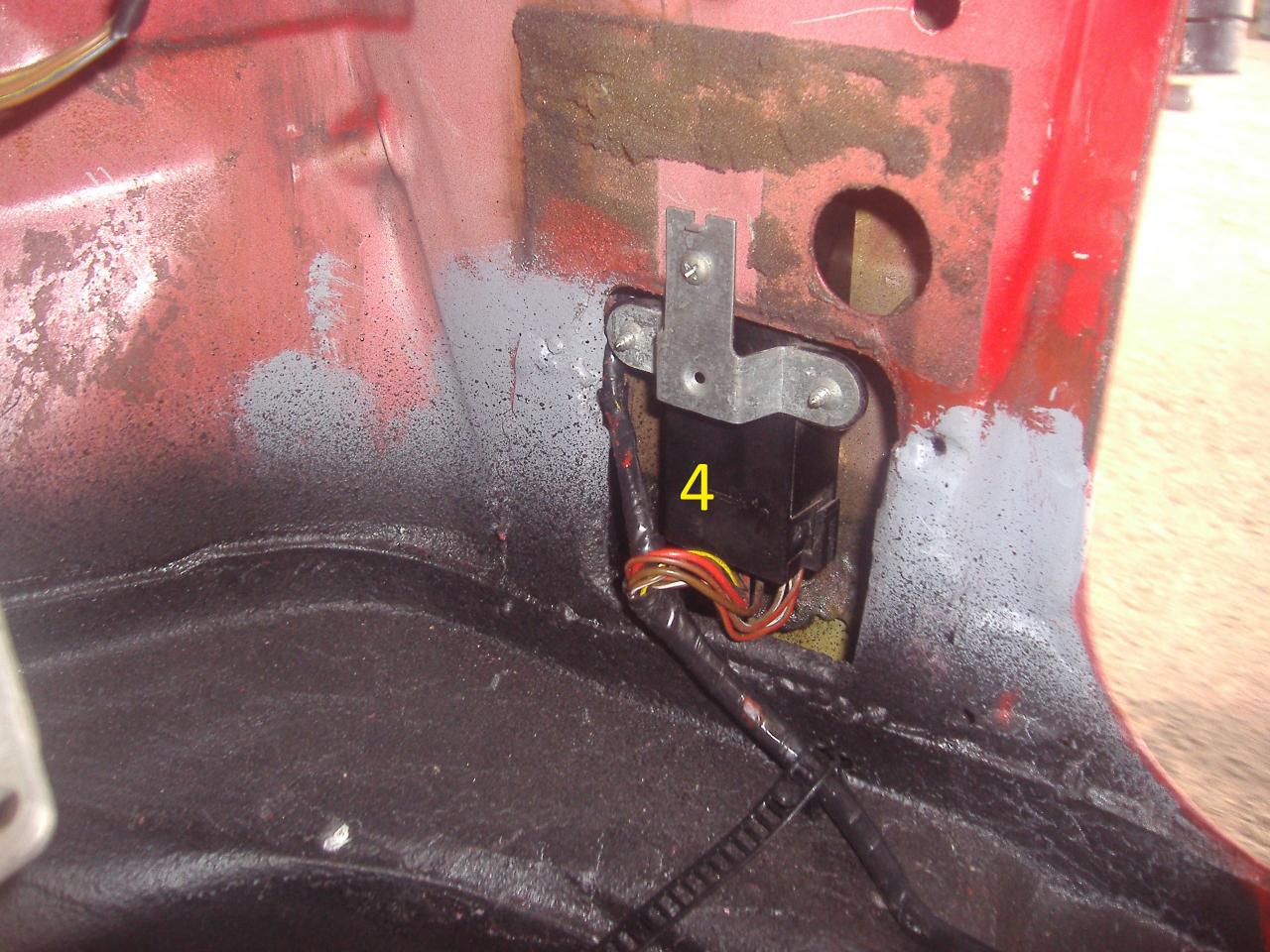

    -La pieza 4, creo que es la centralita del c/c, está pieza creo que la he anclado bien, y simplemente querría que me confirmarais que está bien puesta

    El 3 no se como ayudarte.
    El 4 efectivamente la centralita de cierre centralizado. Lo que no recuerdo si va cogida así o con el soporte detrás de la chapa.
    Vale, gracias por la info tio, la centralita del cierre centralizado ya he confirmado que esta bien colocada.

    El 1 está bien puesto, el 2 yo tampoco se lo que es, no me suena, a verlo por el otro lado...El 3 va en un soporte de chapa atornillado al interior, una foto de alguien que quite la tapa de plastico y lo veras facil. El 4 está bien puesto tambien, llevaban una espuma forrando el hueco eso si
    Ok, gracias por tu ayuda kike, a ver si alguien me puede poner alguna foto sobre como va la centralita puesta...

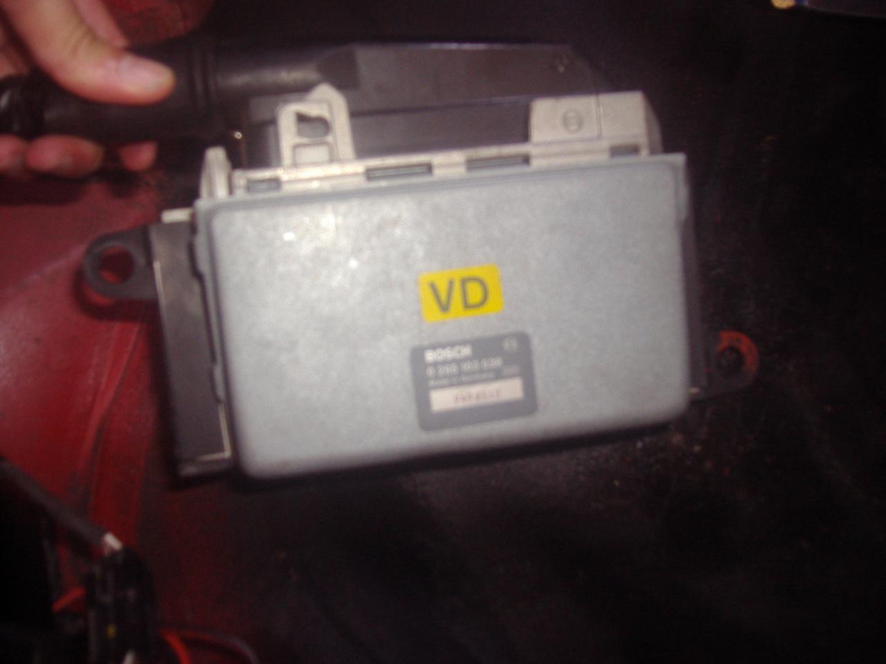

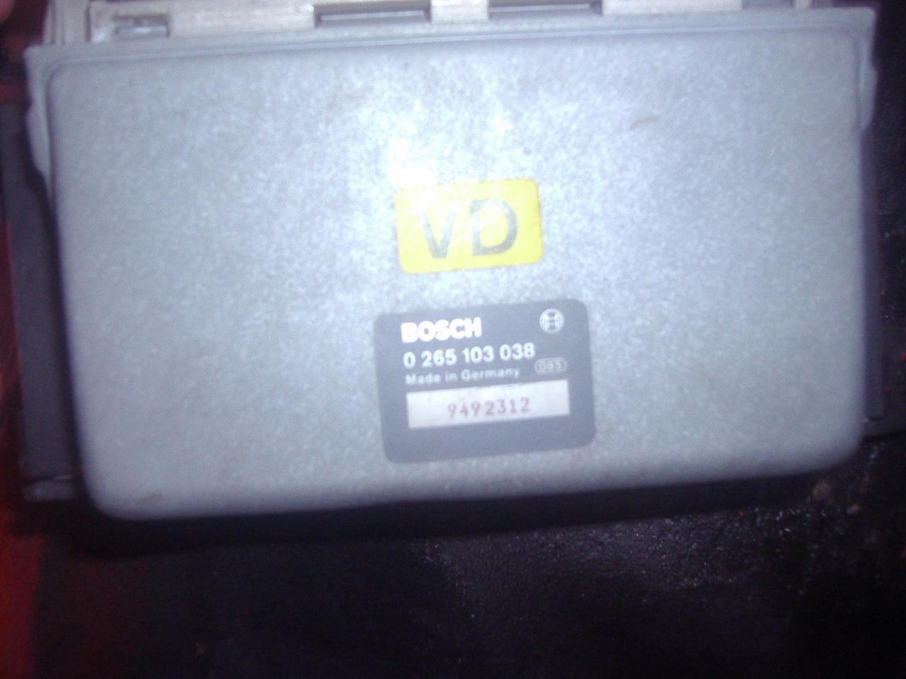

    Buenos señores, traigo más fotos a ver si aclaro, le he hecho un par de fotos a la pieza 2 a ver si averiguamos lo que es y dónde y cómo va anclada...

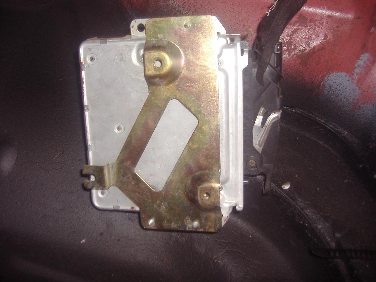

    Y de la centralita, le he sacado una foto por detrás, para que me confirméis que he atornillado bien el soporte metálico a la centralita

    Es la centralita del ABS, es que claro no es muy habitual ver un kadett con ABS xD. Yo la verdad que no se donde va anclada...
    Vale kike, miraré a ver si por la tarde investigo un rato o si me veo muy apurado, me paso por la opel y hablar con el de los recambios, que tal vez me puede echar una mano
    Tras investigar esta tarde un rato, me parece que me acabaré pasando mañana por la opel, a ver si me echan una mano, por que todavía no estoy seguro de dónde va...
