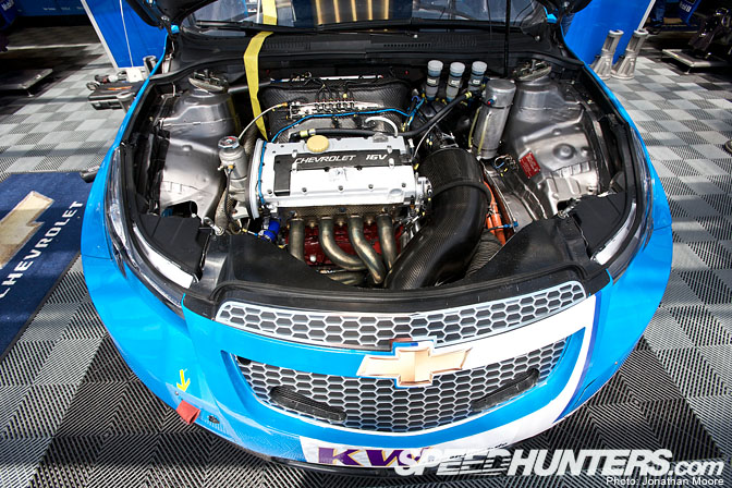

    Curiosamente los motores que montan los Chevrolet cruce tienen anulado hasta la salida al cárter desde la tapa de balancines.

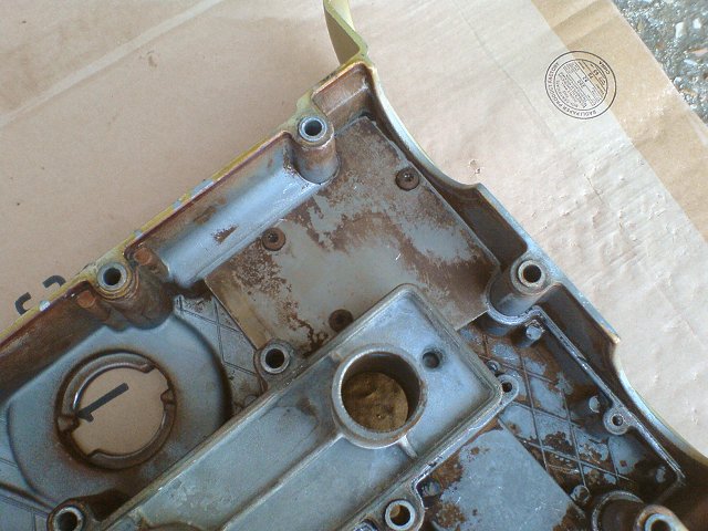

    Esos Chevy llevan cárter seco, van en otra liga. Probad a modificar la chapa bajo la tapa de balancines, chupa aceite porque se acumula sobre ella.
    Bilbao
    329
    Lo de modificar la chapa de la tapa de balancines se llama "breather mod" si lo poinene en google sale informacion.
    una foto de lo que se suele dejar:
Nombre: breathermod06.jpg
Visitas: 442
Tamaño: 71.1 KB
    esa modificacion estuve mirandola yo en verano, porque me lleve una ingrata sorpresa en verano al ir a pintar la tapa de balancines, los conductos de la chapa que vienen del respiradero del carter, obstruidos de una pasta como de aceite quemado y el propio tubo de la varilla del aceite con la misma costra de hasta 1mm de grosor
