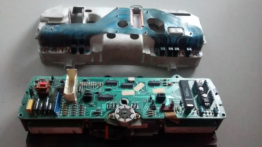

    Despues de haber recibido el piñon del pedido conjunto y aprovechando que tenía un ratito libre me puse ha hacer el cambio y documentarlo con unas pocas fotos. El brico es muy sencillo y consta de unos pocos pasos.
    1) Tendremos que quitar lo 4 tornillos que marco con un circulo rojo. Dependiendo del LCD a los 4 habrá que hacerles una musca con la dremel para desatornillarlos con un destornillador plano. Hay LCDs que ya tienen 2 tornillos (los que están mas al exterior) para destornillador plano.

    Una vez desatornillado la carcasa blanca queda libre y esto es lo que se ve.

    2) Lo siguiente será desconectar el conector azul que indico sacandolo hacia atrás con cuidado. Ahora la placa está únicamente enganchado con las 3 puntas metalicas que indico en el cuadrado rojo. Si tiramos hacia arriba podremos quitar la placa.

    3) Ahora que la placa está fuera podremos ver los 3 tornillos que sujetan el parcial. Dependiendo de que LCD sea los tornillos serán de estrella o torx.

    4) Sacamos el parcial y veremos que en el lado izquierdo el eje central tiene un pequeño hueco. Metemos un destornillador plano y hacemos un poco de palanca para que se desencaje. Este paso mejor hacerlo sobre una mesa ya que las ruletas pueden salir rodando.

    5) Solo nos queda sacar el piñon viejo y poner el nuevo. La mejor opción es sacar por el frente la ruleta que queda al lado izquierdo del piñon junto con el piñon.
    Espero que os sirva.
