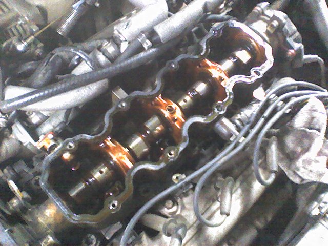

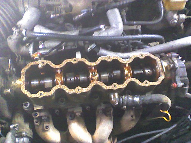

    Hola a todos. Cliff, además de la limpieza tendrás que poner la junta de la tapa de balancines nueva, y quizás alg´n retén que otro. Al mío le pasaba eso, olía a aceite caliente a varios metros, me lo decían hasta los amigos, así que junta nueva y limpieza.
    P.D.: Mejor limpiar antes de cambiar la junta, no?
