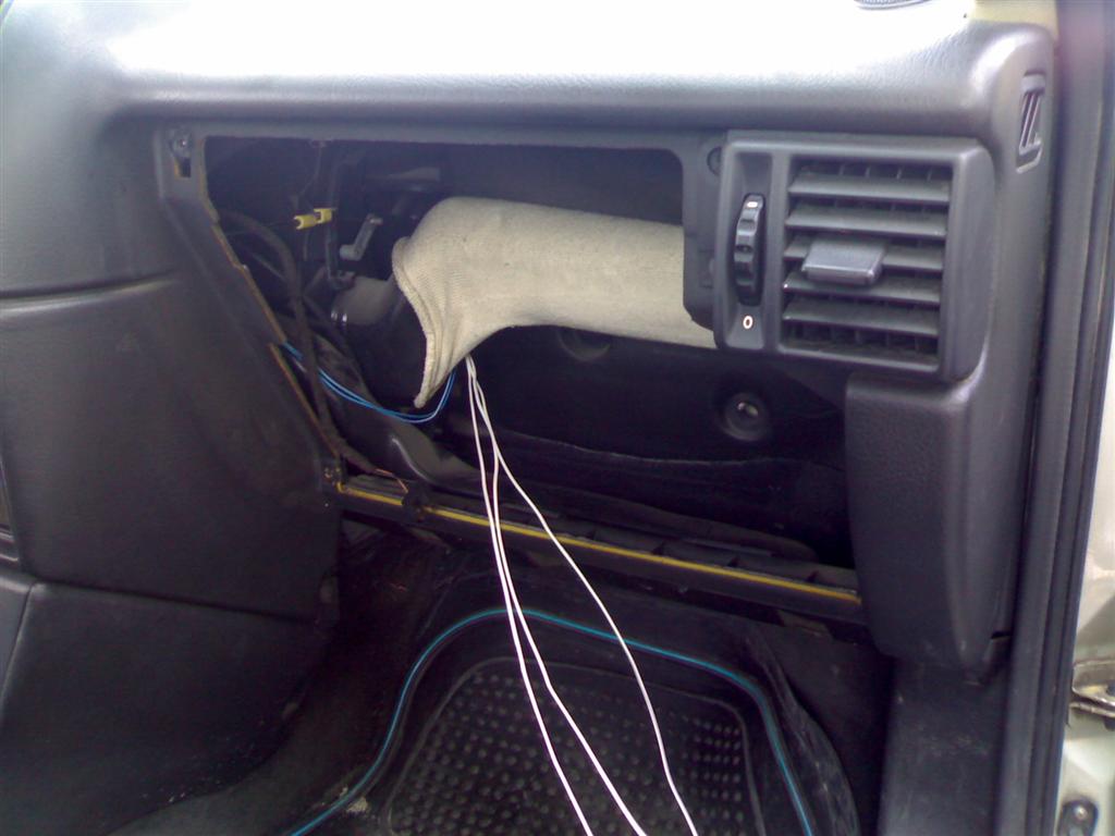

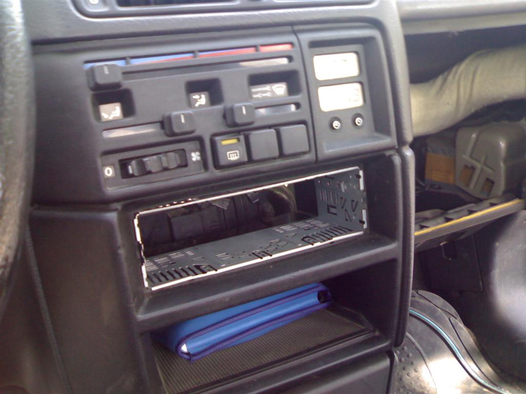

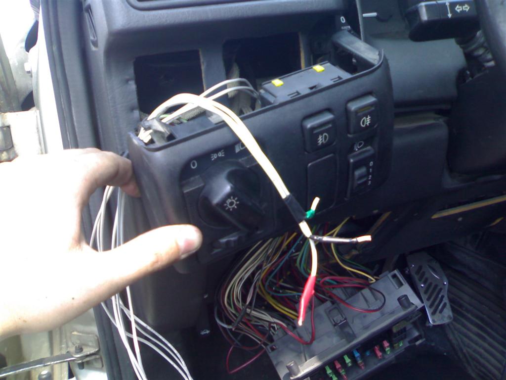

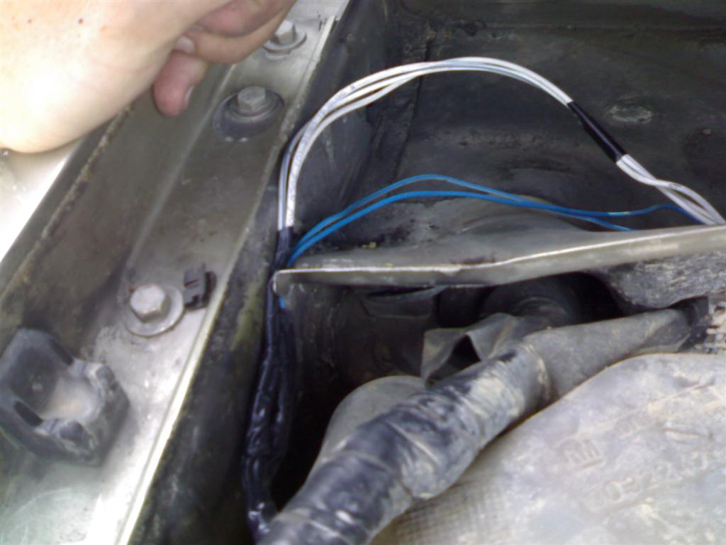

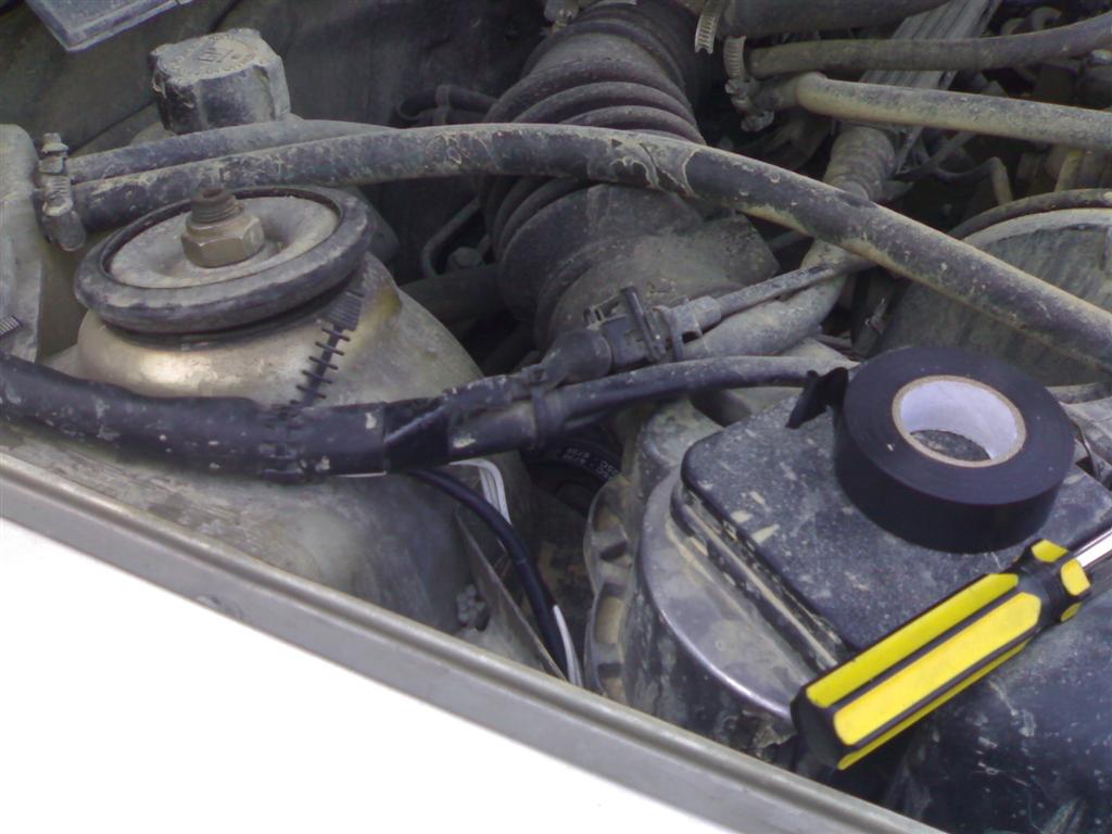

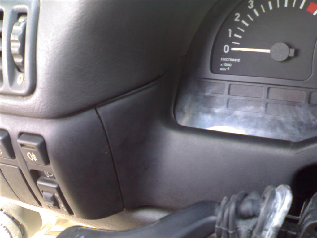

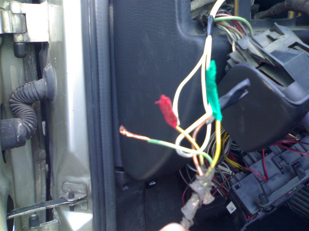

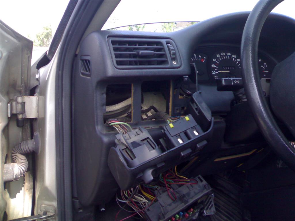

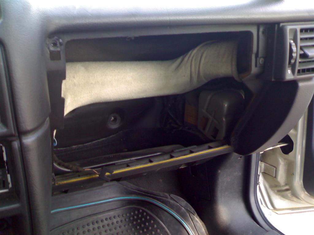

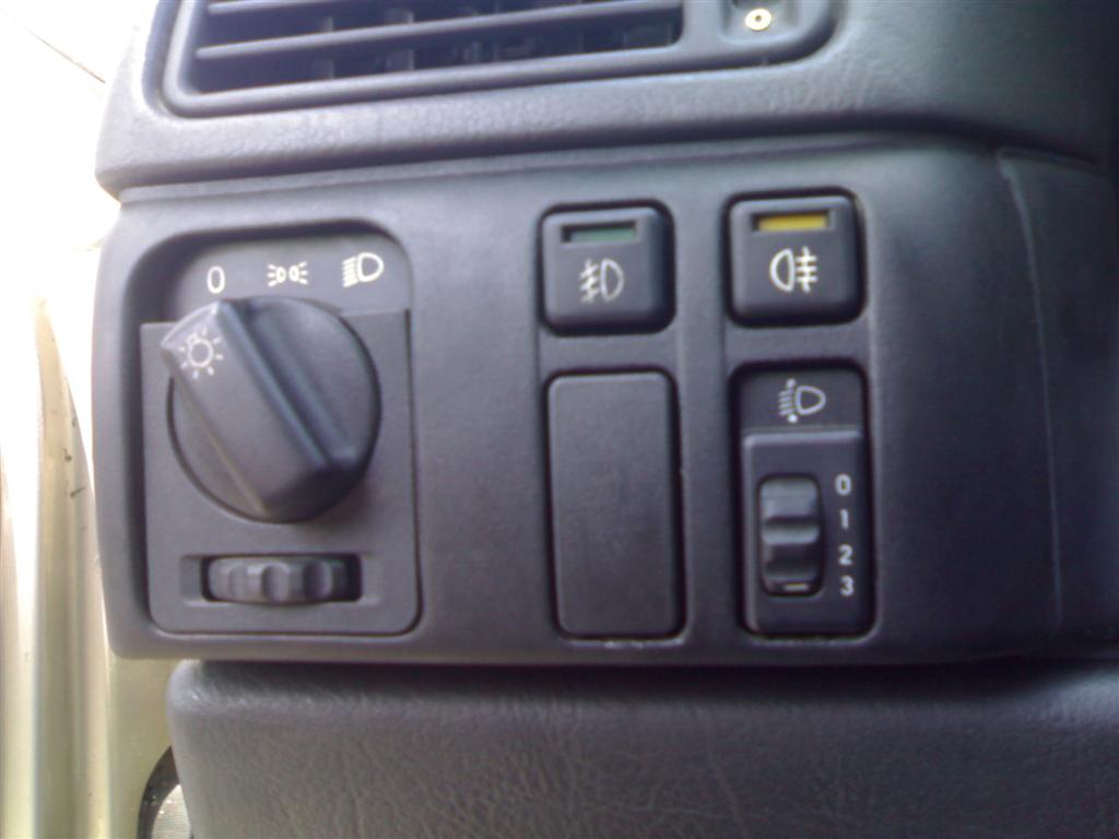

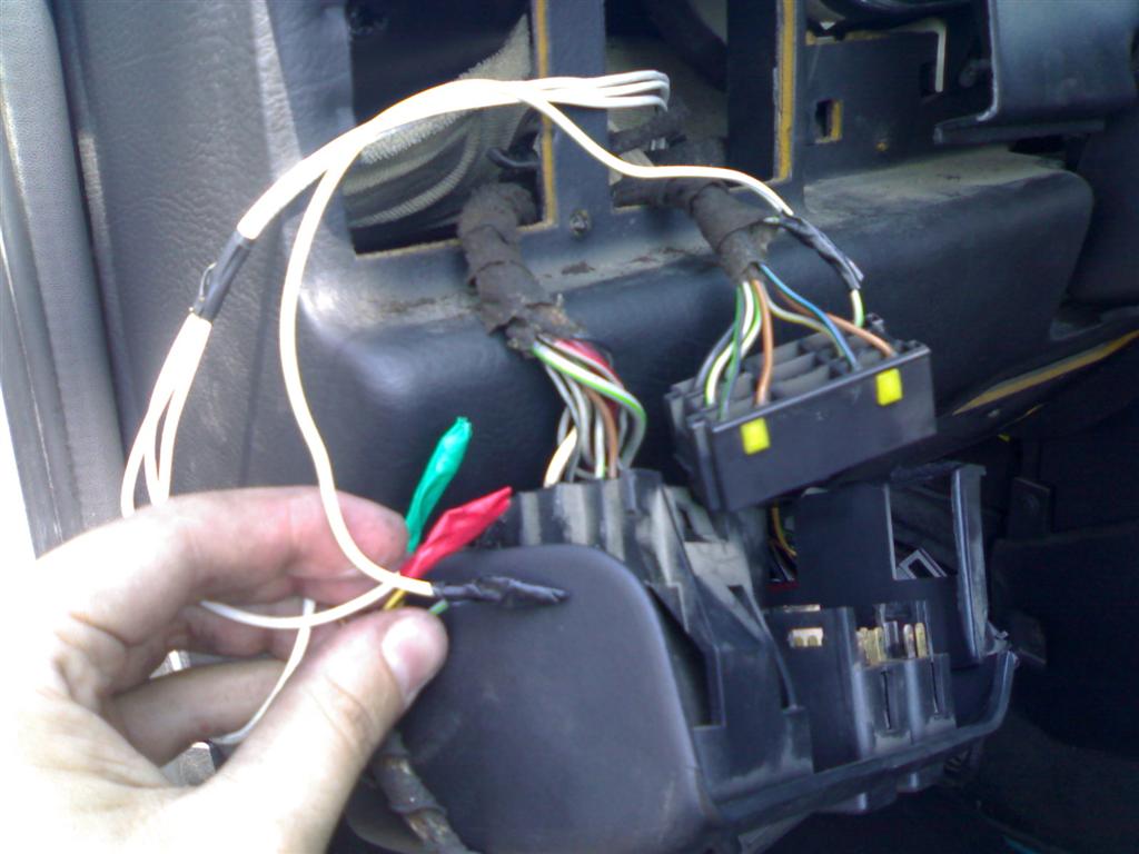

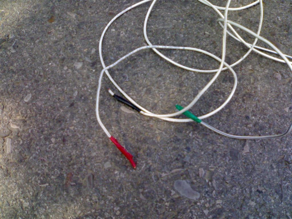

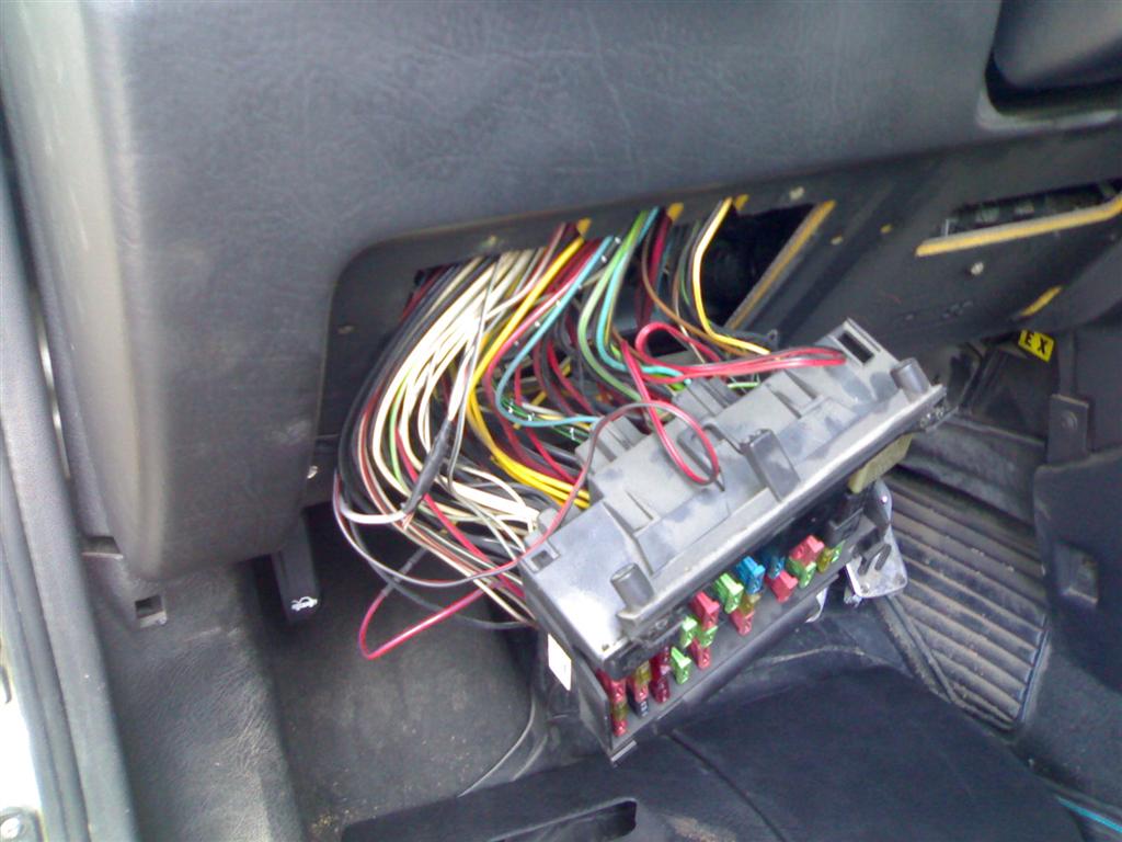

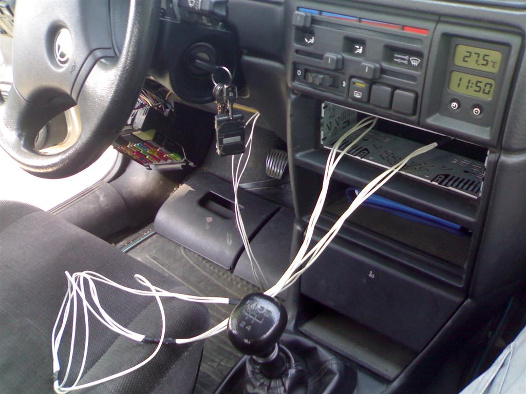

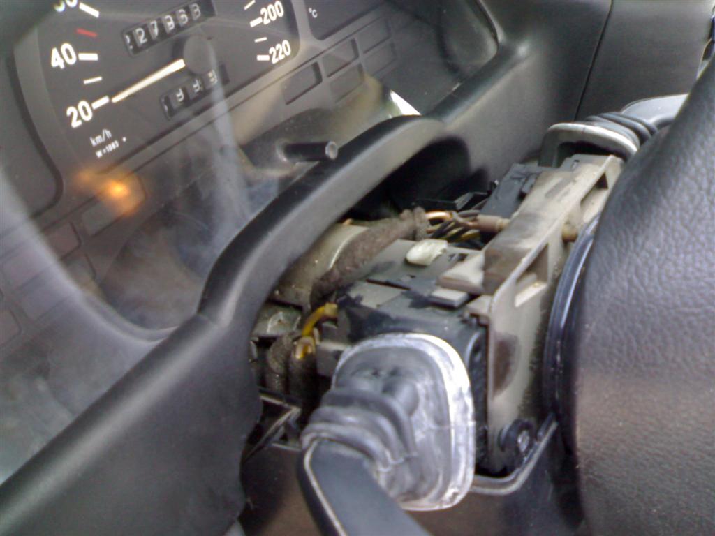

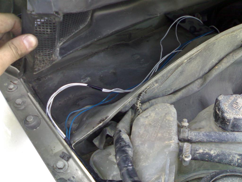

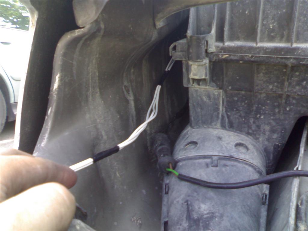

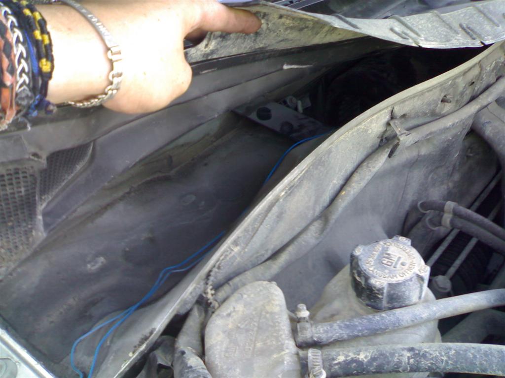

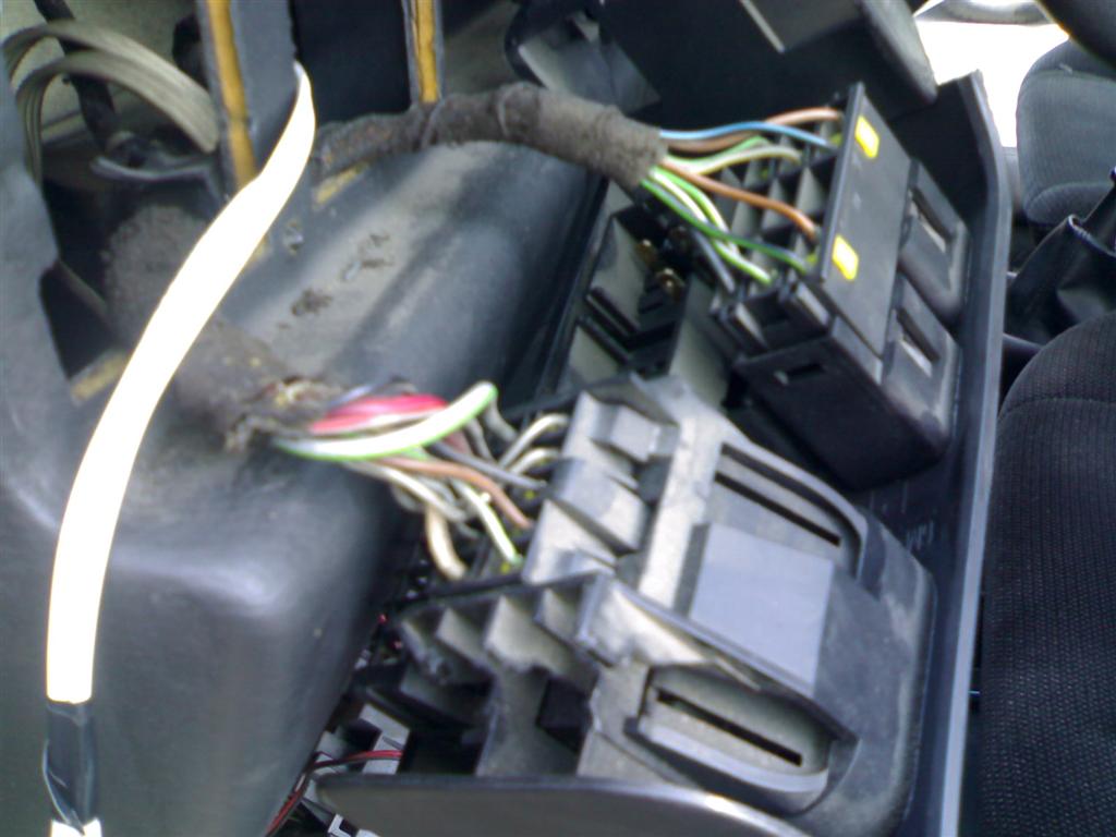

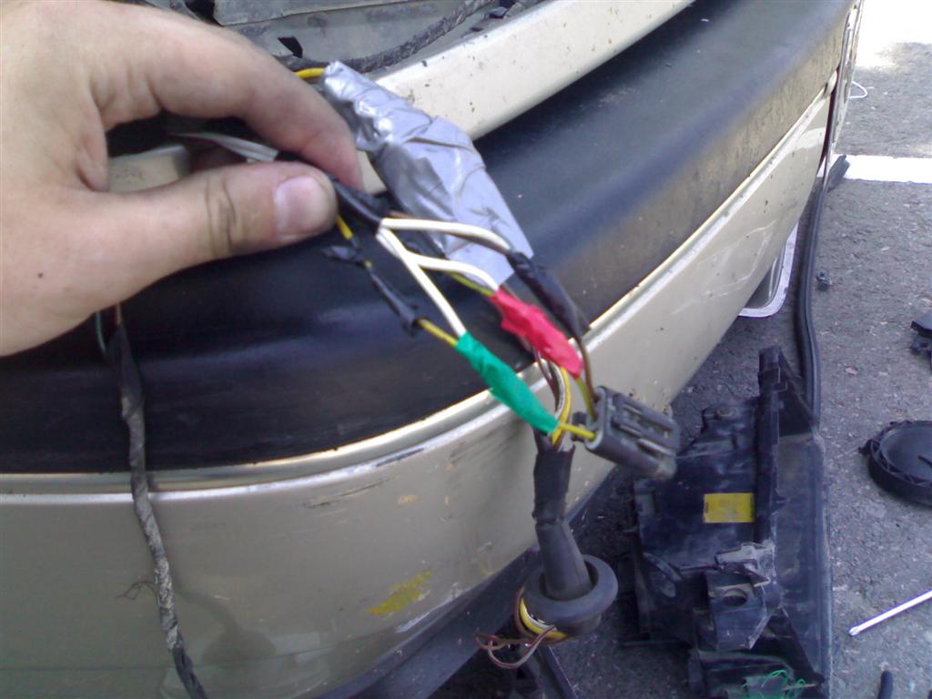

    Para la instalación de los faros de regulación eléctrica se necesita lo siguiente:
    - Los motores de regulación (la torre)
    - Las carcasas eléctricas de plastico de ambos faros para que quepan los motores (la torre)
    - cable para la instalación (la torre o ferretería )
    - La ruletilla con el conector si no viene preinstalación (la torre)
    - echarle unas horillas para dejarlo mono
    Lo primero es cambiar las carcasas de ambos faros (se reutiliza la parabola reflectante y el cristal). Una vez cambiado, se acopla el motor en cada faro.
    Después se llevan los cables hasta el interior del habiáculo (en mi caso por un agujero que hice en el tubo del aire, no acondicionado), y de ahí metiendo la manaza hasta el cuadro de luces, justo arriba de la caja de fusibles.
    Os pongo fotos del proceso de elaboración para que os hagais a la idea.
    Suerte!

    Me parece muuuy extraño que no tengas hecha la preinstalacion cuando en Alemania es obligatorio llevar la regulacion y aqui no se fabricaron los Vectra... ¿has mirado bien? Supongo que si...

    Traía los conectores de los motores conectados a los faros, pero nada más hacia el interior del habitáculo.
    Además el coche es importado de alemania de marzo del 89, que parece ser que aún no tenían los de equipamiento GLS aquí en España (al menos en Madrid), así que... si eso es preinstalación... si que tiene, pero el conector de la ruletilla lo he tenido que coger "prestado" a otro coche de la torre

    Coño, pues el conector tiene que estar por ahi! y mas cuando el coche es importado, detras de la caja de fusibles/debajo del cuadro suele haber un monton de conectores sueltos.

    es raro que no lleve conector....mi calibra lo lleva hasta conectado en el mueble de luces,pones la ruleta y ya está ( y los motores,claro xD)

    Mira detras de los faros, o debajo, a ver si hay un par de conectores ovalados, creo que son de 3 pines (en las fotos de Peter se ven).
    Saca la caja de fusibles (y el plastico de su derecha, la consola de las luces, la tapa inferior del salpicadero, lo que haga falta!!), pilla una linterna y mira a ver que conectores tienes por ahi dentro, mete la mano, palpa jeje suelen estar bien escondidos y encintados.
    Tendras unos cuantos, uno es de iluminacion diurna (Norte de Europa), otro puede ser del 4x4 (les saldra mas barato usar el mismo ramal) que es amarillo como el del BC, antinieblas, y algunos que todavia no se para que valen.
