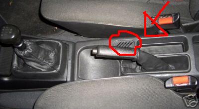

    el mio si llevava pre pero solo para el ordenador ya k para el boton no la traia.
    son 3 pasos para conectarlo todo completo.
    1-conectar ordenador k seguro k esa clavija la llevas.
    2-conectar el boton k va en el feno y pasar cables asta el mazo de cables de la parte del conductor(te puedo hacer un pequeño briko para k lo puedas hacer)
    3-mirar si tu marcador tiene transductor y si no lo tiene meter otro maracdor k si lo lleve(valido de calibra y vectra siempre k lleva la numeracion correspondiente,k va en la esfera central la del velocimetro,veras k por w--- y cuatro numeros seguramente sea w1083)
    en la foto veras el hueco k yo te digo,si no llevas ordenador tendras esas ranuritas k parece k son para meter monedas.pues solo tienes k abrir ese hueco y el boton entra ahi.
