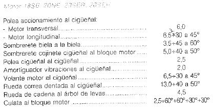

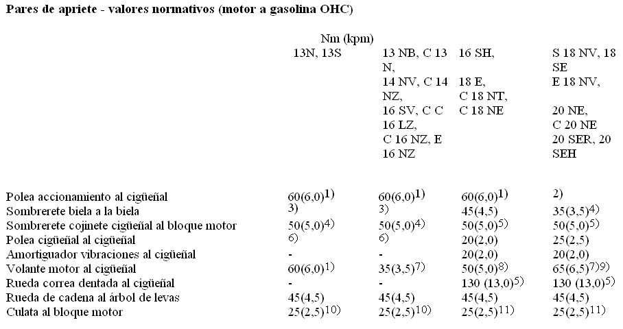

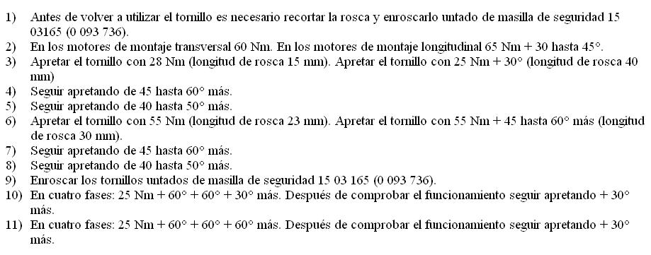

    aqui unas imagenes del TIS, no se si te valdran.
    Tabla
    Especificaciones
    Y esta otra que por lo que veo es lo mismo o parecido, pero del manual de taller

    tonces segun esto, culata a 25NM , y las bielas a 35NM, lo k no entiendo es eso d los grados como,,,,,,,, 35NM+45 a 60 en el caso de las bielas y en la culata 25+60+60+30+30, eso no entender, en el taller tengo cosa de 5 llaves y todas estan en NM, llamarme +++++, pero no lo pillo

    Deberias d tener un transportador de grados. sempre se puede acer a ojo de manera chapuza. La cosa es depues de apretar con la dinamometrica luego tendras q segir apretando los grados que marque. es decir piya las llabes y desde el moment que empiezas a apretar avanzas x grados.. Esxro que lo entiendas. saludos
