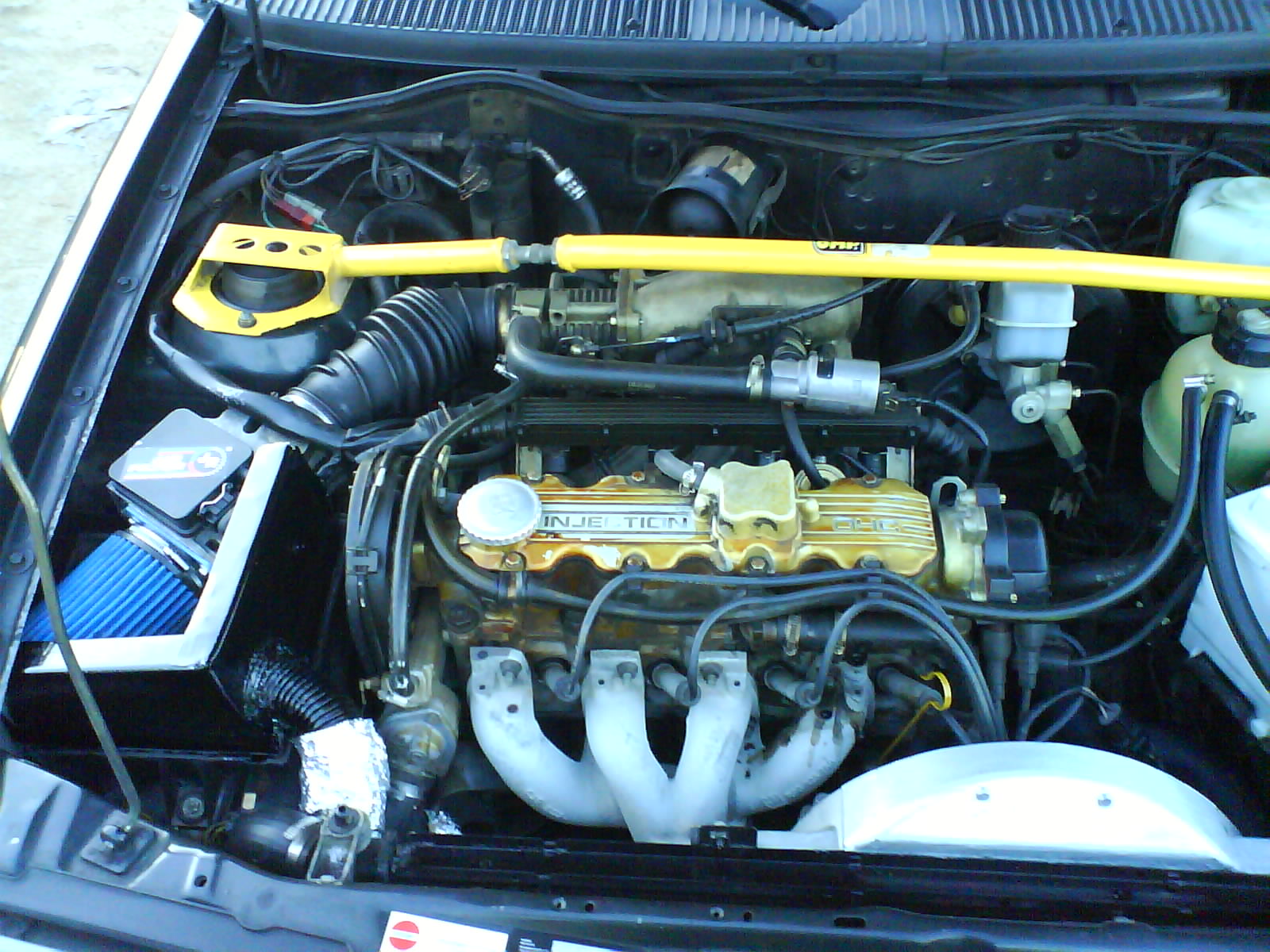

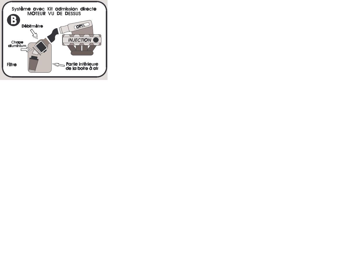

    Los cables esos son del caudalimetro, la caja suele ir sujeta con una abrazadera, la falojas y dejas solo el tubo, tu green debe venir preparado para acoplarlo ahí. debe quedar mas o menos asi:
    s2! espero que te sea de ayuda

    Necesitas una pieza de plastico para adaptarlo, porque la entrada del caudalimetro es cuadrada. Asi lo tenia

    No, el caudalimetro y el cable se quedan ahi, tu solo quitas la caja.

    creo que lo estais liando.. habeis puesto fotos de 2 tipos de caudalímetros distintos.. uno necesita placa adaptadora y el otro no..
    primero lo bueno sería que pusieses una foto de tu caja de filtro con el caudalímetro...

    es quitar la caja como te dicen, el cauda queda en su sitio, solo que necesitas el adaptador cuadrado especifico para kadett 8v para acoplar el filtro....

    Pues no es por desanimarte pero creo que green no lo vende por separado el adaptador. Es quitar la parte de arriba de la caja, poner el adaptador con cuidado de no romperlo, amarrarlo con cuatro tornillos digamos a la caja del caudalimetro, sujetar el filtro con una brida metalica al adaptador y listo.
