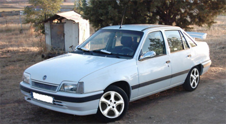

    Ah y una fotillo de como quedaria el coche cn la segunda opcion:
Nombre: kadett llantas2_.JPG
Visitas: 183
Tamaño: 58.6 KB
