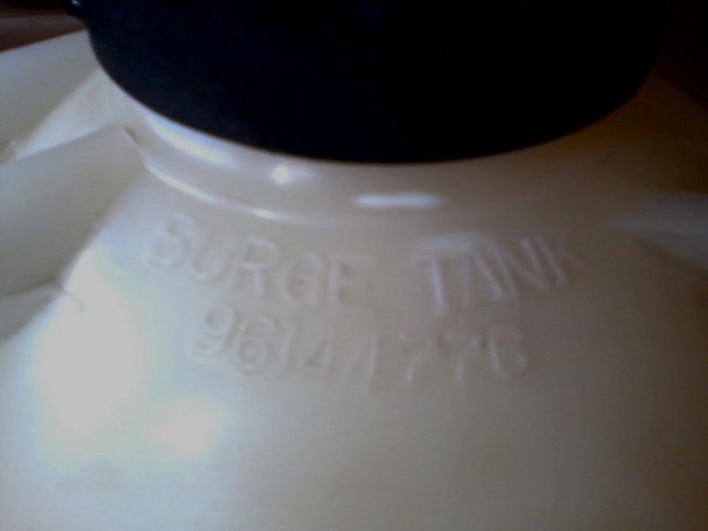

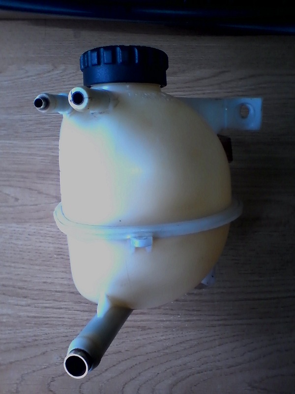

    Dando una vuelta por desguace levanté el capó de un Daewoo Aranos 1.5 16v (A15MF) y me fije en el bote de refrigerante porque era muy parecido al de kadett gsi.
    Y efectivamente es plug and play para kadett gsi, tiene 2 tomas arriba y una toma abajo.
    Lo comento porque cada dia es mas dificil pillar un bote de estos medianamente decente, estan bien guarros o rotos. Y muchas veces cuando se rompen en desguace hay que coger uno de un kadett normal con una sola boca arriba y andar cortando y empalmando con una T. Ademas es posible que sea mas facil encontrarlo en buen estado porque son menos viejos y desconozco si en Opel aun tendran botes originales de kadett, pero en caso de tener que comprarlo nuevo y que no hubiera el de Daewoo puede ser una buena solucion
    No me enrollo mas, una foto del bote y otra donde se ve la referencia (96144776). Mil disculpas por la calidad, no tengo otros medios a mano para sacar fotos de mayor calidad

    Buen aporte eusko, otro dato mas a tener en cuenta. Dentro de poco sera mas facil encontrar daewoos en desguaces que kadetts

    Si la boca es compatible con el tapón con sensor de GSI entonces ya es un gran recambio

    100% compatible, ayer mismo lo dejé montado en el mio. El tapon tiene la misma rosca que el tapon con sensor de kadett. Los tornillos para sujetarlo a la copela coinciden tambien.
    El unico inconveniente es que la entrada mas delgada de arriba en el bote original de kadett es algo mas estrecha y meter el tubo cuesta un poco. Acabé buscando un tubo algo mas gordo, pasaba de andar metiendolo a fuerza.

    Edito. La misma que pillo el del post de arriba. El problema que yo tuve fue meter el tubo pequeño superior. De todas formas si no recuerdo mal ese tubo superior es el que va a la mariposa y en cuanto pueda lo anulo.

    Y si, la pequeña es la que vuelve de la mariposa, pero previamente va desde el termostato. Al anular la calefaccion de la mariposa, tiras tubo directo de termostato a botella de expansion, por lo que no te libras de la toma pequeña del vaso de expansion.

    el otro dia pille en el desgauce un bote de expansion de kadett 1.8 (bueno me lo trajo mi padre) y es exactamente igual al de esa foto
