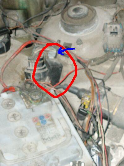

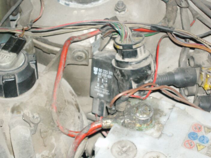

    He hecho un par de fotos de lo que creo que es el relé. Es ese?
    Lo que no consigo es soltarlo de la torreta ya que tiene una placa de aluminio para engancharse (señalado con la flecha azul), y vaya si está enganchado que ni para arriba ni para abajo.
    Los pines no he probado a soltarlos ya que no me quedan accesibles si no lo suelto antes. Tampoco me ayuda el conector ese grande y circular que hay en frente.

    He sacado el rele junto con la placa de aluminio de la torreta (Creia que la plaquita no era parte del rel&#233 pero aun así no consigo sacar los conectores. Está duro de c0j0nes. Este precio estaría bien?
