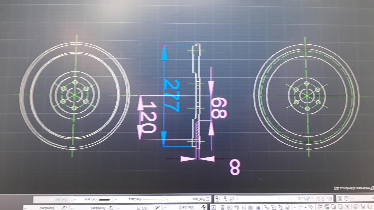

    Hola!, tengo dibujado el volante de inercia en Autocad para saber bien el grosor que tiene la pieza para ver dónde tocar, a priori probaré de modificar éste si entra en el torno del que puedo disponer, pero miraré hechos para valorar precio...
    La verdad que a falta de medir tiene buena pinta lo que he podido ver...
    Saludos!!

    Este es el dibujito que me he hecho del volante de inercia, la idea es comerme todo el material que se ve en rojo-rosa, con lo que se mantiene el grosor del volante de inercia +/- constante, aunque tardaré "unos días" en realmente hacerlo, primero quiero hacer la bancada para el motor y +/- comprobarlo todo. Cómo veis la idea de quitar esa zona de material??
    Saludos!!!

    Si vas a quitar material, aléjate de la zona central del volante. Entre otras cosas porque el momento de inercia depende del radio cuadrático del centro de masas, por lo que si quieres reducir este momento de inercia, tanto más efectivo será eliminar la masa cuanto más lejos mejor. Simplificando, ganas más quitando 1 kg de los extremos, que 3 cerca del centro.
    Yo soy más partidario de comprarlo hecho ya, pero si te lo vas a hacer tu, ni tan mal.
    Yo lo llevaba en mi Kadett de 3.6 kg, de TTV Racing, y era una maravilla.
  5. #25
    9,378
    En el mio el material se quitó de la misma zona que marcaste en el plano, con un torno, no hay muchas mas opciones.... con una fresadora y un plato divisor lo mejor es quitarle 6 gajos en la periferia entre los tornillos del embrague

    Sí Tiparraco, interesaría más quitar en la periferia, pero en la parte trasera extrema considero que no se debe tocar ya que quitas rosca de fijación de la prensa, y como bien dice Kike lo ideal sería por delante donde trabaja el embrague con un plato divisor y una fresa dejar sólo los puntos de apoyo de la prensa, pero eso no lo puedo hacer yo directamente. En el torno si se centra bien debería quedar igualmente equilibrado pero si toco delante ya no me fío de que quede perfectamente equilibrado, y si tengo que pagar a un tornero y enviar a equilibrar ya no salen los números.
    Escribí a TTV racing, leí en tu post dónde había comprado el volante de inercia, pero ni me contestaron...
    Cuando toque montarlo volveré a buscar volante hecho y a ver que encuentro, y en función de lo que encuentre y de la economía ya veré por dónde tiro.
    Gracias y saludos!!!!

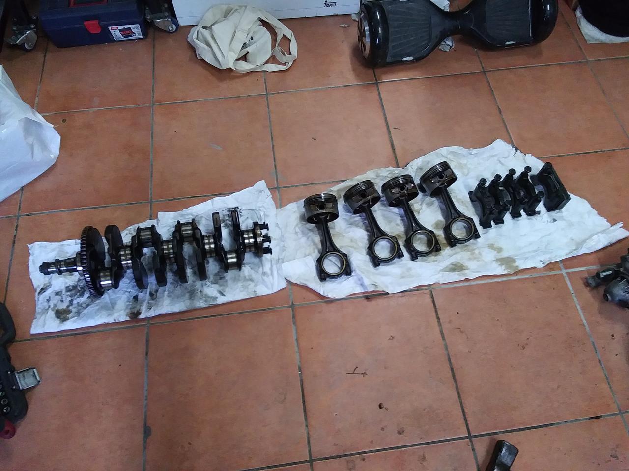

    Predeterminado Ya hay avances!!!, por fin!!!
    Buenas a todos!!!,
    Ya hay avances, preparé un soporte para el motor para poder meterle mano más cómodamente, la idea inicial era y es cogerlo por ambos lados del bloque pero los soportes quedan a diferente altura uno respecto al otro y yo lo había preparado para una misma altura. ya tengo preparado una "alargador" del tubo principal, antes de liarme a montar lo pondré, no vaya a ser que al apretar los tornillos de culata pasara "algo" desagradable...
Nombre: Soporte motor en vertical.jpg
Visitas: 480
Tamaño: 156.7 KB
ID: 61572Clic en la imagen para ver su versión completa.
Nombre: Soporte motor horizontal.jpg
Visitas: 480
Tamaño: 142.7 KB
    Dejé el bloque pelado, todo está desmontado para proceder a limpiar, medir e ir viendo que toca cambiar.
Nombre: Despiece bloque motor.jpg
Visitas: 490
Tamaño: 141.6 KB
    Primeras conclusiones antes de realmente medirlo todo:
    - Los semicojinetes de bancada de cigüeñal se ven en un muy buen estado aparentemente, ni brillos raros, ni marcas, ni nada de nada, parecen nuevos.
    - Los semicojinetes de biela se les ve con brillos en algunas zonas, otras no, se nota que están "más trabajados", en el pistón 1 se ve como si hubiera entrado una pequeña partícula y hubiera rallado el interior el semicojiente, pero por suerte en el cigüeñal no se ve ninguna marca.
Nombre: Detalle semicojinete de biela.jpg
Visitas: 478
Tamaño: 77.0 KB
    - El tubo de entrada bomba de agua se ve comido por el óxido..., Hay algún "truco" para sacarlo, con una grifa girando? Dándole calor? Sé de muchos que lo habéis cambiado, pero no recuerdo el procedimiento más correcto....
Nombre: Entronque entrada bomba de agua.jpg
Visitas: 480
Tamaño: 174.7 KB
    - Los tapones del bloque se ven bastante bien, los que quedan por detrás, que serían muy complicados de cambiar una vez montado los veo bastante bien, después de tratarlos y pintarlos creo que deberían durar..., cómo los veis? En la parte delantera hay uno un poco "más feo", pero a priori se queda así..., la foto es de los tapones de detrás.
Nombre: Detalle tapones traseros.jpg
Visitas: 471
Tamaño: 99.2 KB
    He estado mirando de forma rápida el manual de taller que tengo, y tengo una duda sobre los pares de apriete. Por ejemplo, cuando dice 5 + 40 a 50 º que quiere decir? primero a 5 Kg, luego a 40 Kg o 50 º o que primero 4, luego 40 y luego 50 grados más???
Nombre: Detalle par de apriete.jpg
Visitas: 489
Tamaño: 158.1 KB
    Saludos a todos!!!!!
