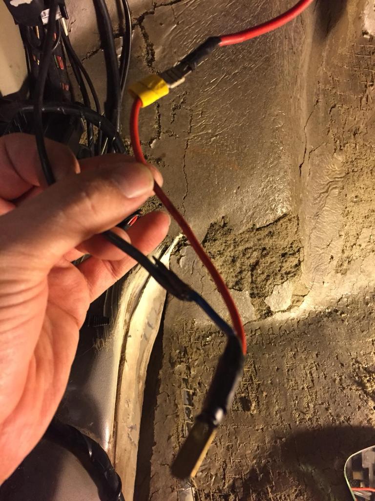

    y esta ni la recordaba, un positivo de contacto, soldado a un cacho de cable azul con un faston, que a su vez tiene un añadido a un cable rojo también con más fastons.. pfffttt
    ya todo en orden. no hay foto del después
