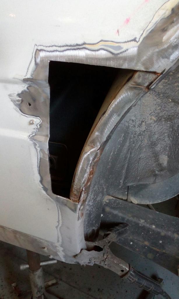

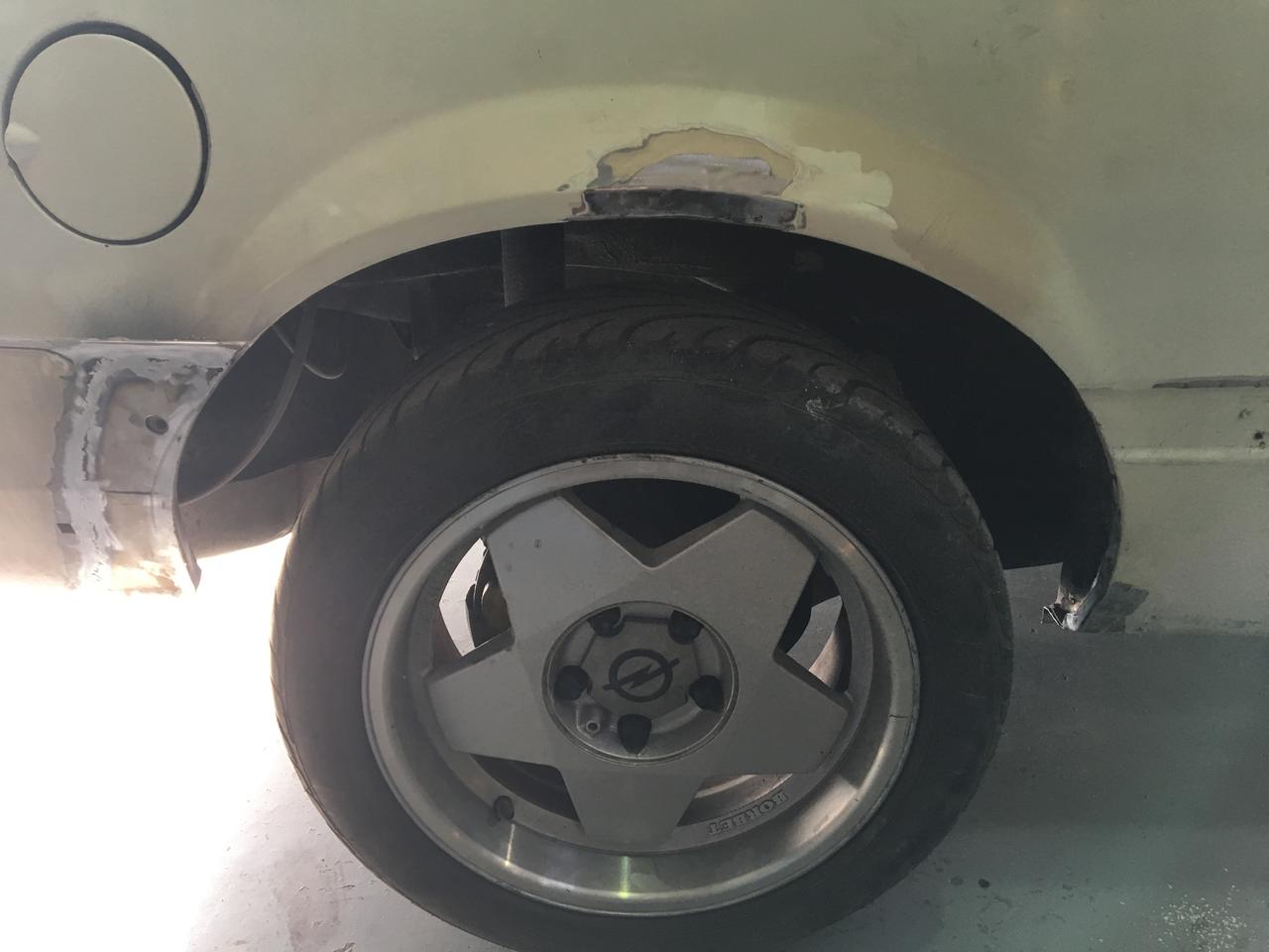

    Ha pasado casi un año desde la ultima actualilzación, pero ahora vereis porque...

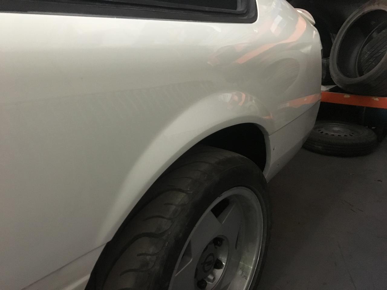

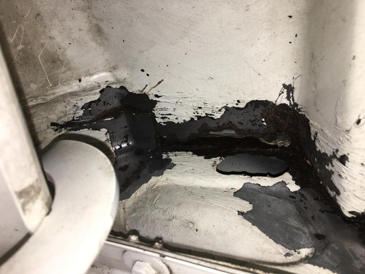

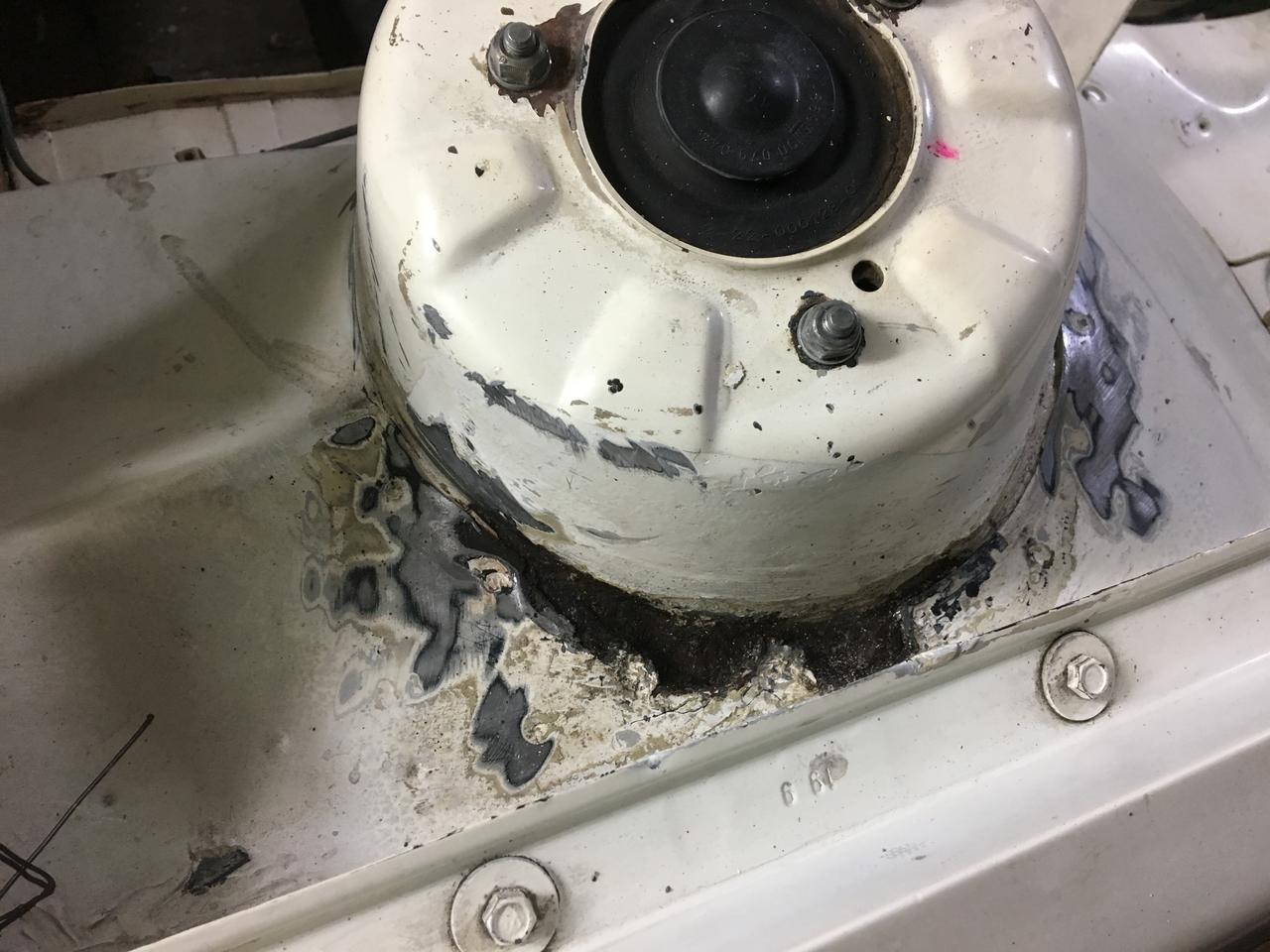

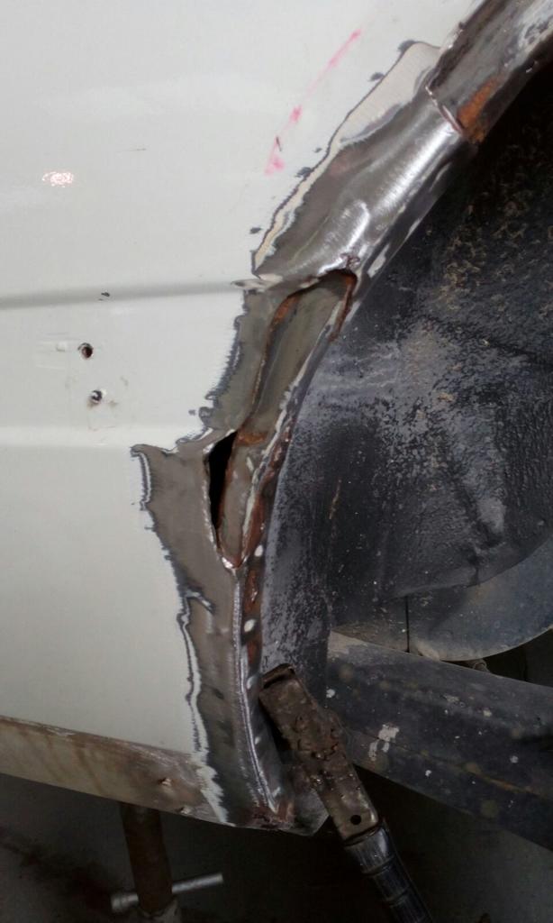

    Os acordais que encontré óxido en un paso de rueda y lo reparé yo mismo?? Pues la reparación duró 2 telediarios, y la masilla se emprezó a resquebrajar.
    Así que me lié la manta a la cabeza y decidí restaurar la carroceria completa para montarlo otra vez con el motor nuevo.
    Lo cual todavia no he acabado, pero voy poniendo algunas fotos para actualizar el post:

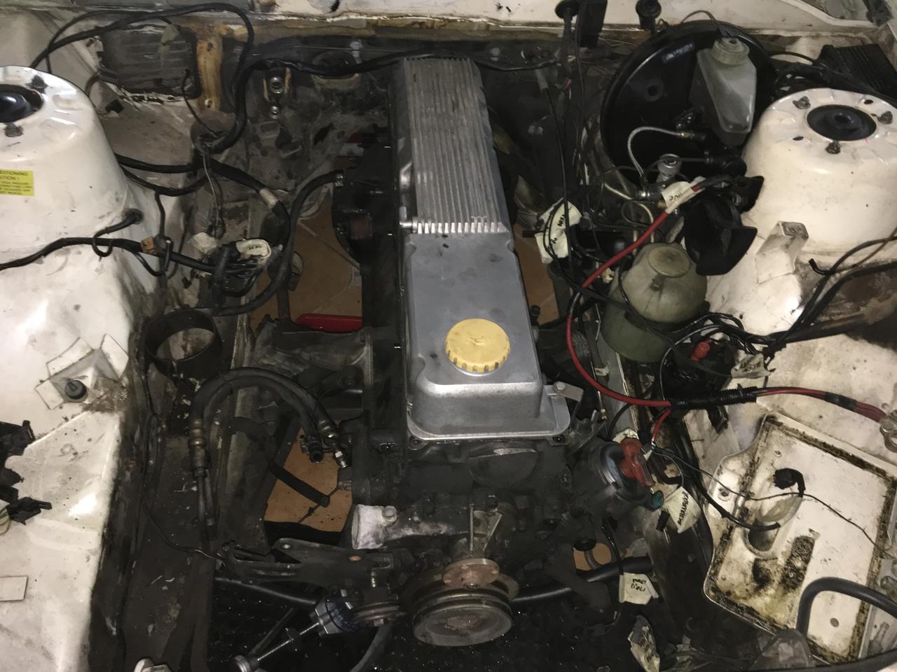

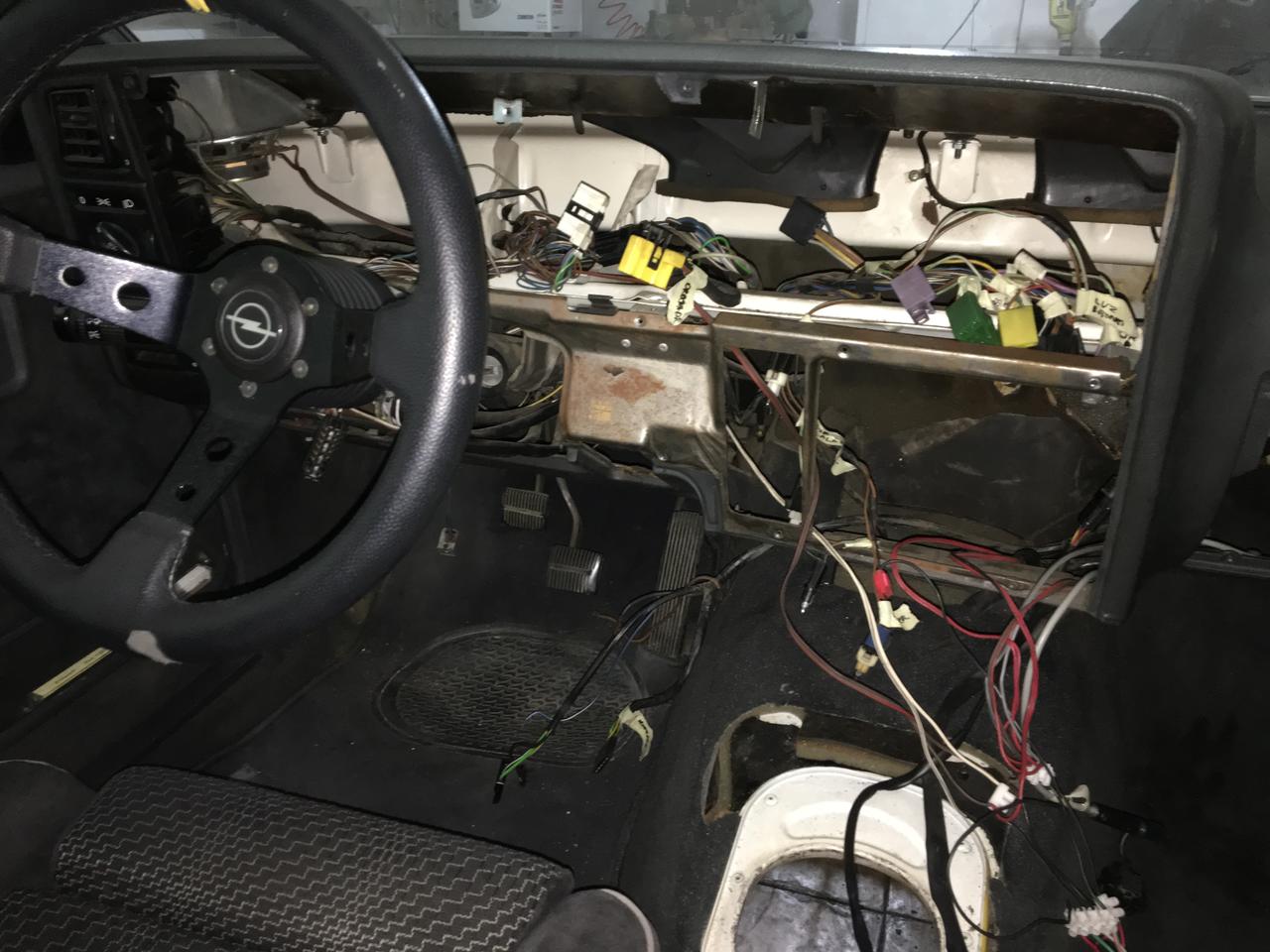

    DESMONTAGE:
Nombre: D_2.jpg
Visitas: 101
Tamaño: 151.3 KB
ID: 58449Clic en la imagen para ver su versión completa.
Nombre: D_3.jpg
Visitas: 111
Tamaño: 161.5 KB
ID: 58450Clic en la imagen para ver su versión completa.
Nombre: D_8.jpg
Visitas: 119
Tamaño: 144.1 KB
ID: 58451Clic en la imagen para ver su versión completa.
Nombre: D_11.jpg
Visitas: 127
Tamaño: 137.4 KB
ID: 58452Clic en la imagen para ver su versión completa.
Nombre: D_17.jpg
Visitas: 132
Tamaño: 171.9 KB

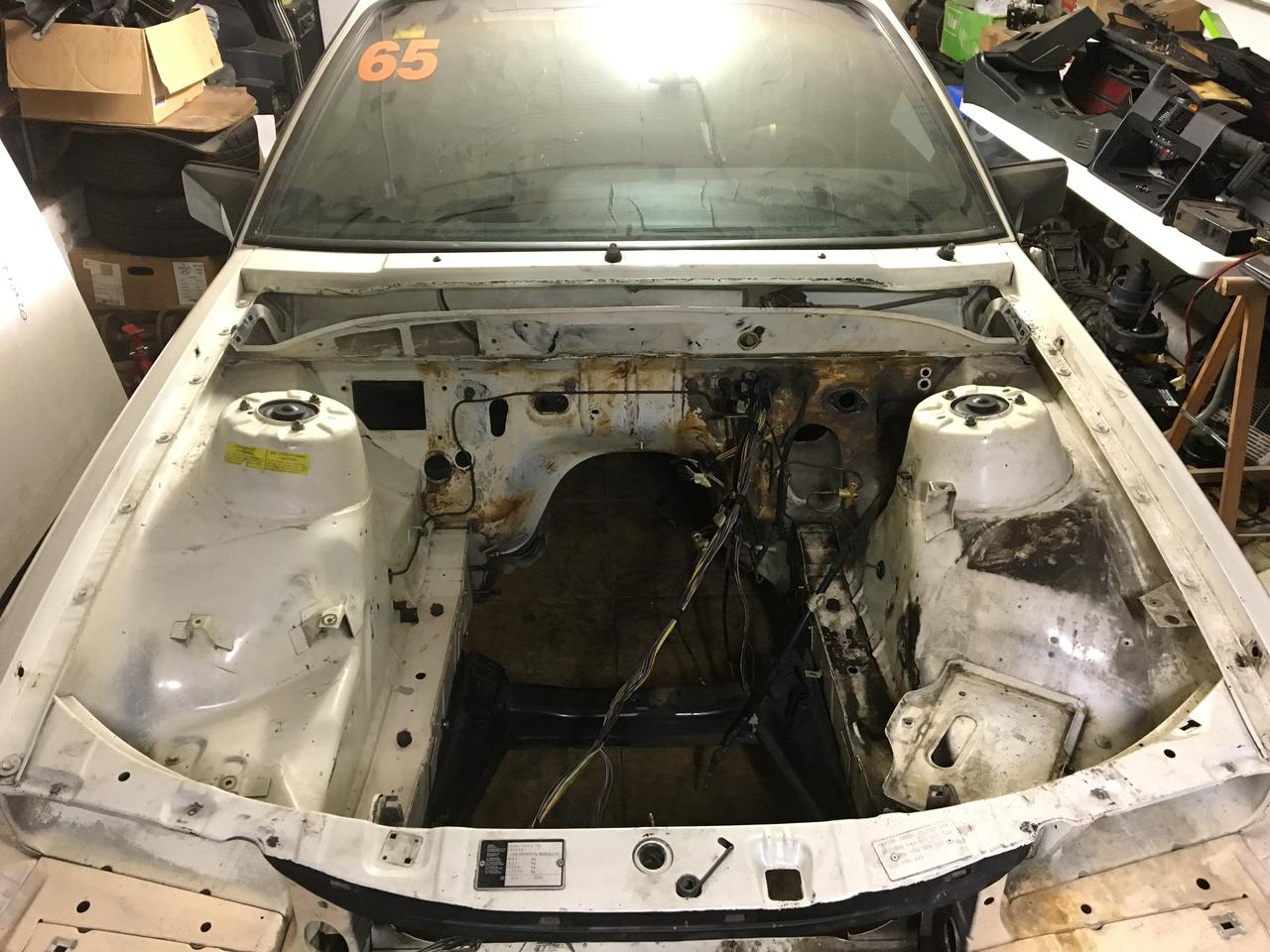

    ESTADO DE LA CARROCERIA:
Nombre: D_18.jpg
Visitas: 147
Tamaño: 130.6 KB
ID: 58454Clic en la imagen para ver su versión completa.
Nombre: D_19.jpg
Visitas: 102
Tamaño: 167.1 KB
ID: 58455Clic en la imagen para ver su versión completa.
Nombre: D_20.jpg
Visitas: 148
Tamaño: 130.8 KB
ID: 58456Clic en la imagen para ver su versión completa.
Nombre: D_21.jpg
Visitas: 124
Tamaño: 146.9 KB

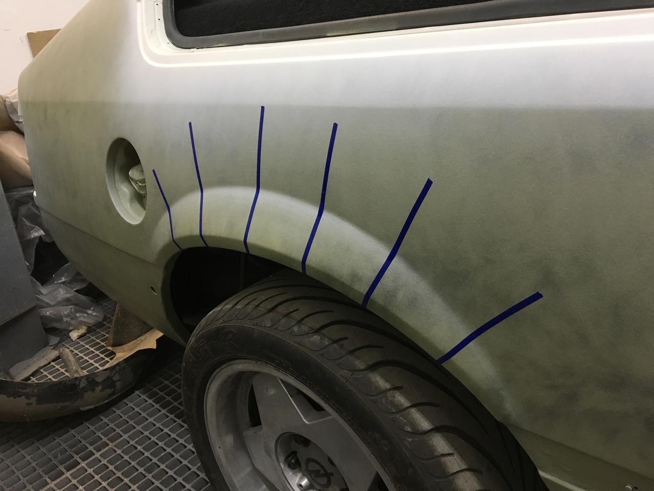

    TRABAJO DE CHAPA:
Nombre: D_26_1.jpg
Visitas: 153
Tamaño: 147.3 KB
ID: 58458Clic en la imagen para ver su versión completa.
Nombre: D_27.jpg
Visitas: 126
Tamaño: 56.9 KB
ID: 58459Clic en la imagen para ver su versión completa.
Nombre: D_28.jpg
Visitas: 116
Tamaño: 65.3 KB
ID: 58460Clic en la imagen para ver su versión completa.
Nombre: D_29.jpg
Visitas: 117
Tamaño: 73.1 KB
ID: 58461Clic en la imagen para ver su versión completa.
Nombre: D_36.jpg
Visitas: 119
Tamaño: 70.1 KB
ID: 58462Clic en la imagen para ver su versión completa.
Nombre: D_37.jpg
Visitas: 144
Tamaño: 88.2 KB
ID: 58463Clic en la imagen para ver su versión completa.
Nombre: D_38.jpg
Visitas: 132
Tamaño: 56.7 KB
ID: 58464Clic en la imagen para ver su versión completa.
Nombre: D_43.jpg
Visitas: 145
Tamaño: 120.8 KB
ID: 58465Clic en la imagen para ver su versión completa.
Nombre: D_47.jpg
Visitas: 148
Tamaño: 97.7 KB

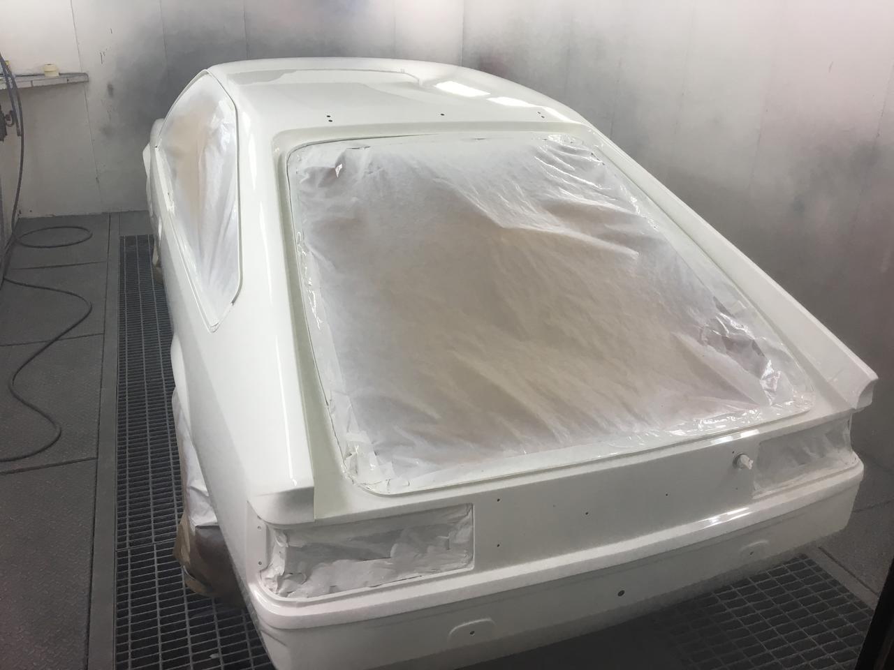

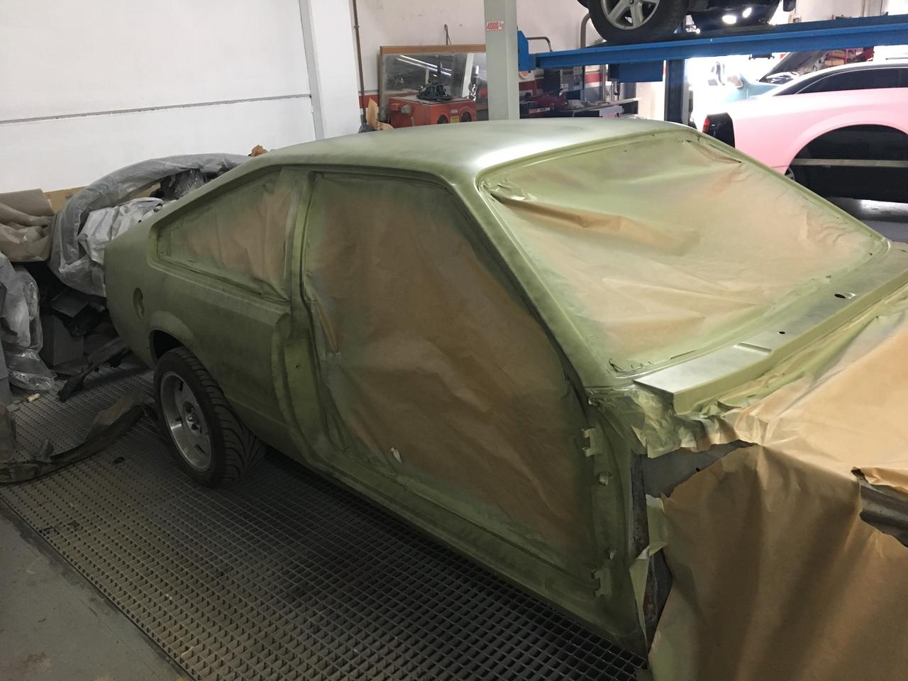

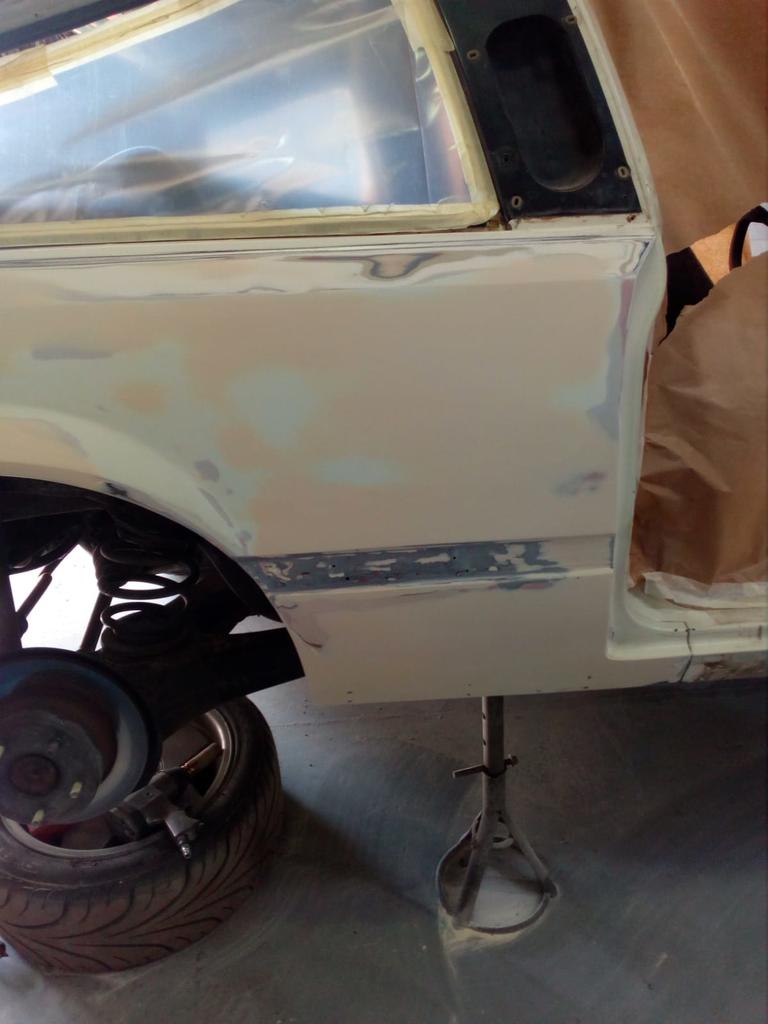

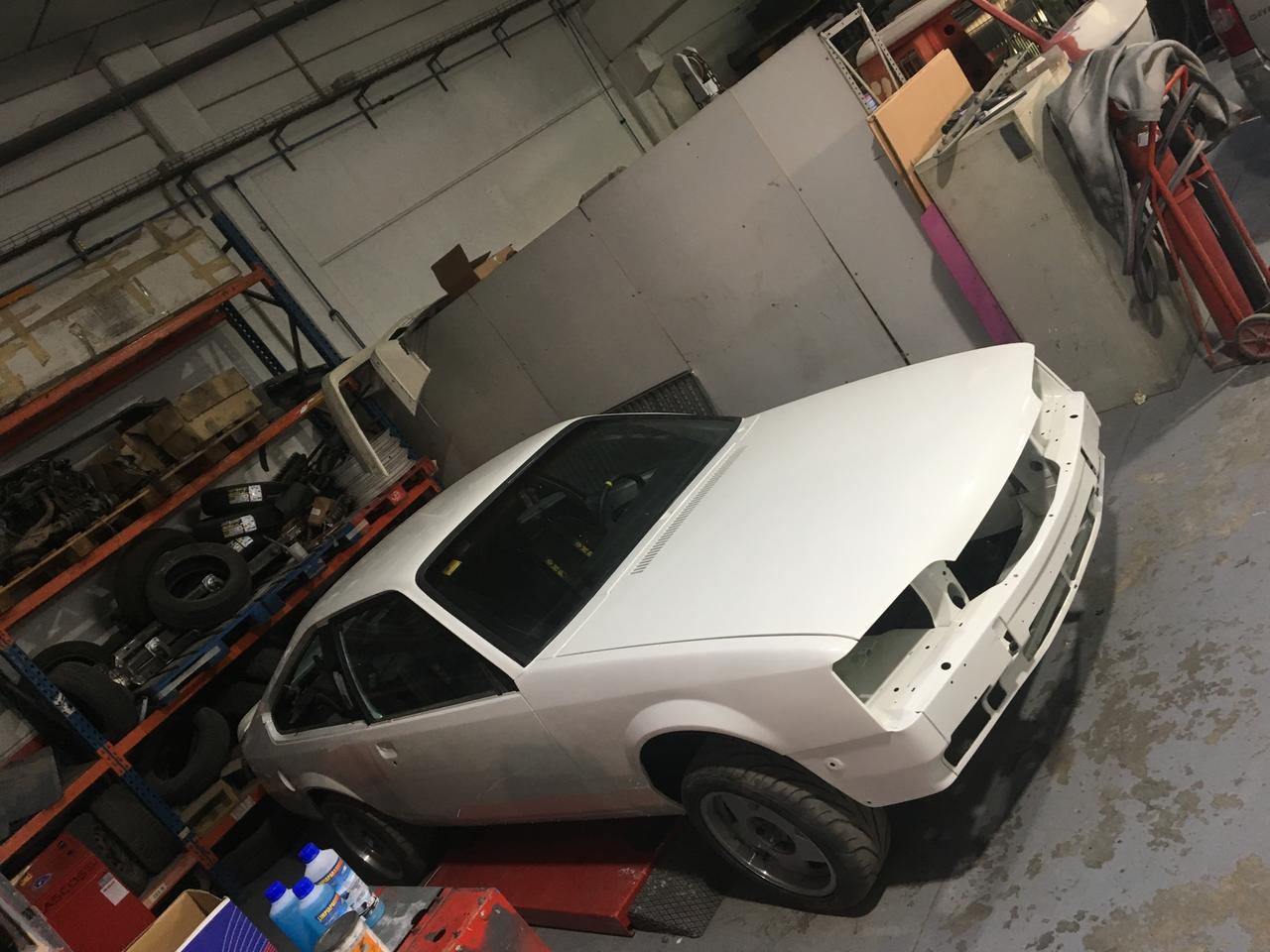

    PINTURA:
Nombre: D_48.jpg
Visitas: 129
Tamaño: 143.8 KB
ID: 58467Clic en la imagen para ver su versión completa.
Nombre: D_64.jpg
Visitas: 129
Tamaño: 89.5 KB
ID: 58468Clic en la imagen para ver su versión completa.
Nombre: D_70.jpg
Visitas: 133
Tamaño: 63.5 KB
ID: 58469Clic en la imagen para ver su versión completa.
Nombre: D_73.jpg
Visitas: 149
Tamaño: 130.0 KB
ID: 58470Clic en la imagen para ver su versión completa.
Nombre: D_81.jpg
Visitas: 135
Tamaño: 136.0 KB
    Espero que os guste!! Saludos;

    Es lo malo de estos trastos, empiezas a tirar del hilo del óxido y acaba el coche en pelotas. Ahora a acabar de montar y a disfrutar

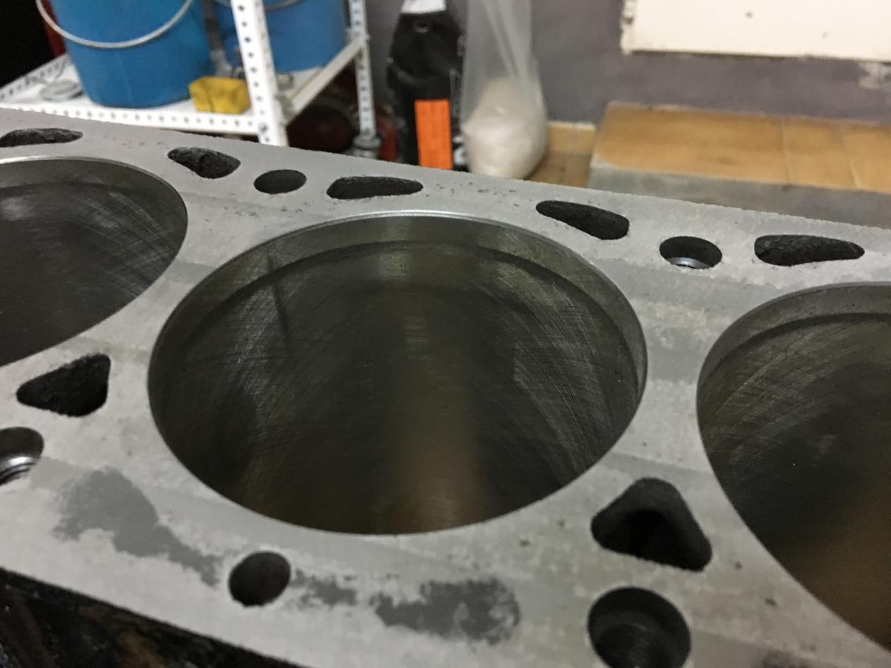

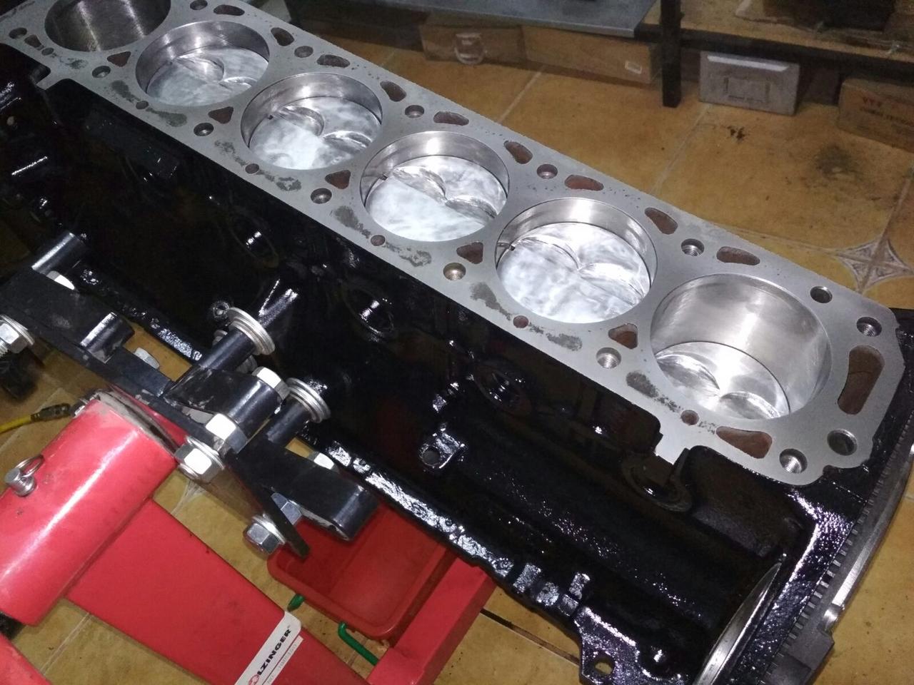

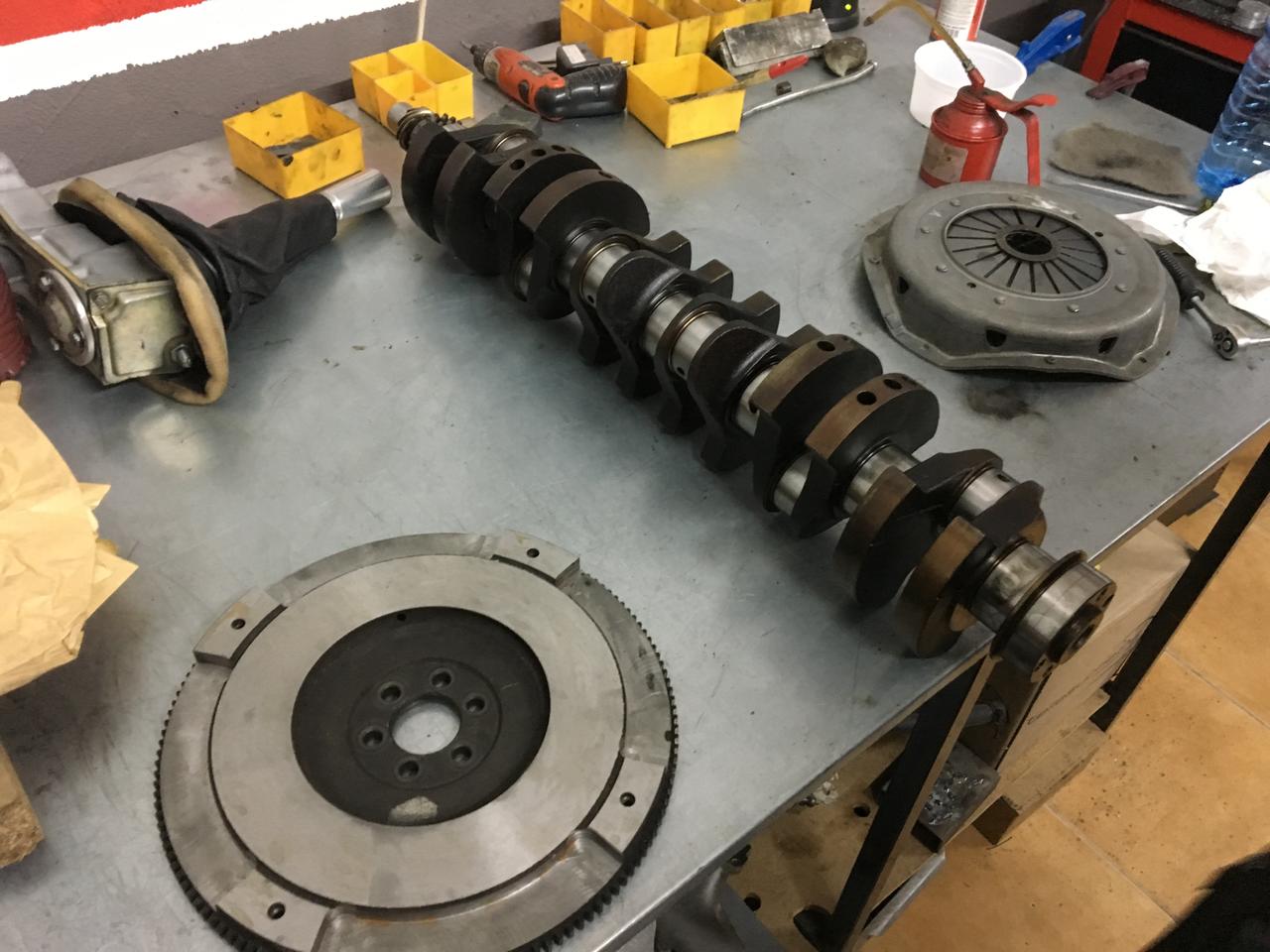

    De hecho, mientras me hacian la chapa hemos avanzado bastante con el motor.
    Se ha repasado el bloque, sin rectificar. Se ha comprovado la bancada y equilibrado el ciguenyal, Se ha puesto anillos nuevos, casquillos de biela y cigueñal nuevos. Y yo he pintado el bloque
Nombre: M_16.jpg
Visitas: 122
Tamaño: 96.2 KB
ID: 58483Clic en la imagen para ver su versión completa.
Nombre: M_21.jpg
Visitas: 96
Tamaño: 83.9 KB
ID: 58484Clic en la imagen para ver su versión completa.
Nombre: M_23.jpg
Visitas: 132
Tamaño: 150.3 KB
ID: 58485Clic en la imagen para ver su versión completa.
Nombre: IMG_0162.jpg
Visitas: 98
Tamaño: 103.3 KB
    Tambien hemos rebajado el volante motor, aqui se puede ver en la foto:

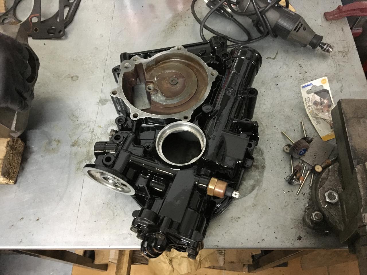

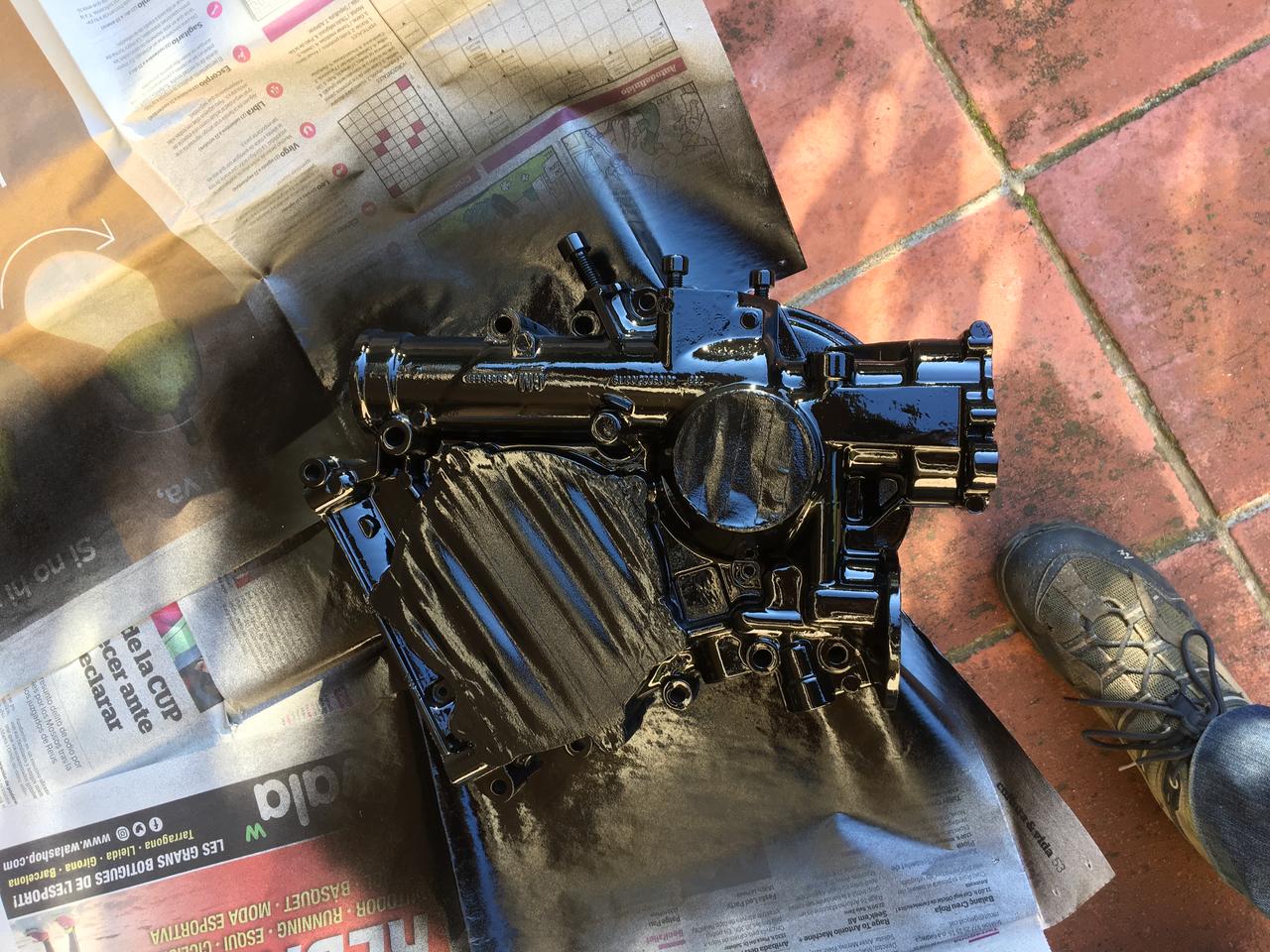

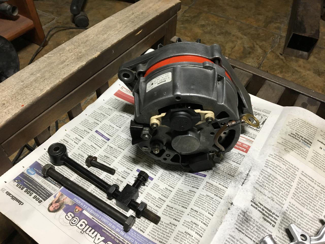

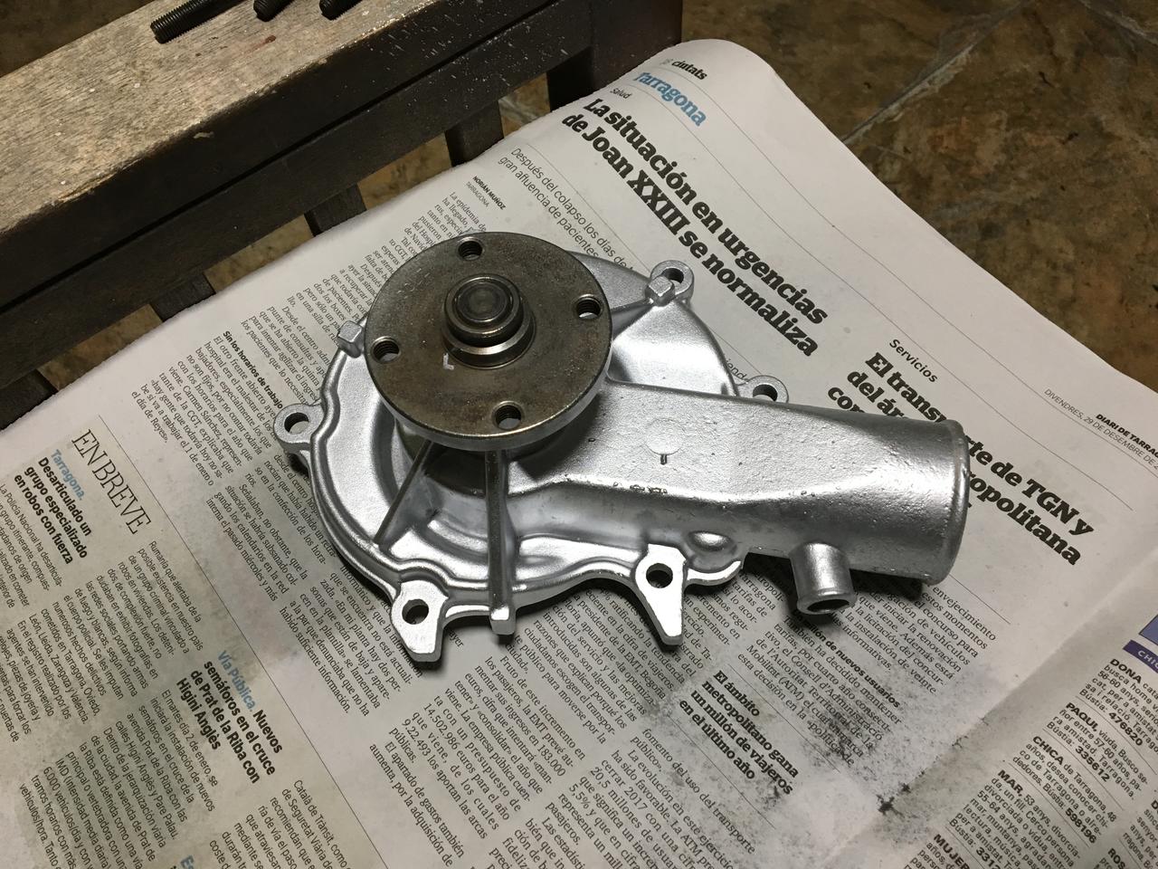

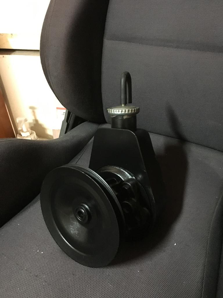

    A partir de aquí, me he dedicado a limpiar y pintar todos los perifericos del motor como: bomba de aceite, alternador, bomba de agua, motor de arranque, bomba dirección asistida, etc. Y he montando todo el conjunto.

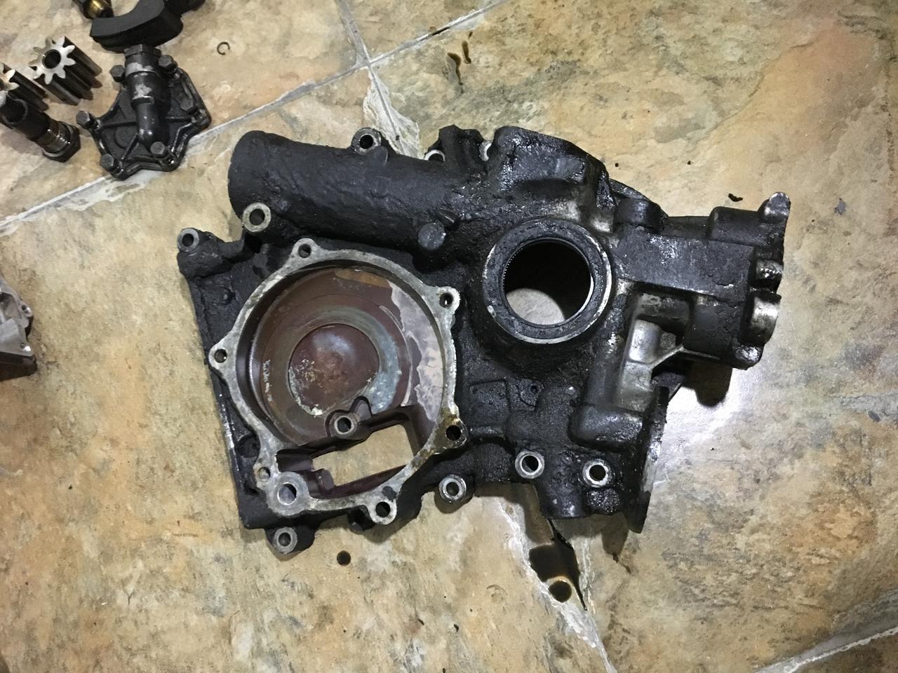

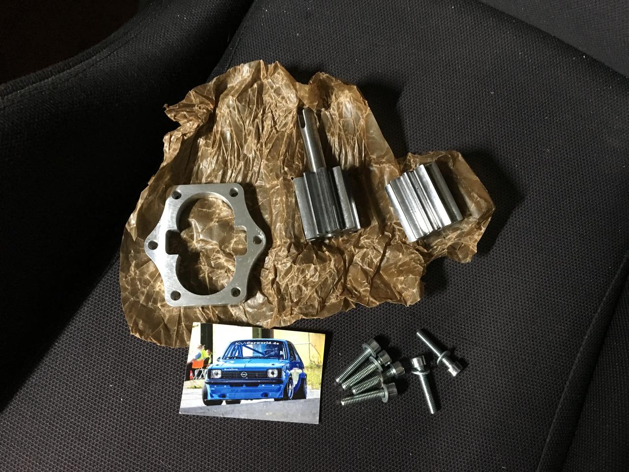

    Ya que los piñones de la bomba de aceite estaban un poco gastados, le puse unos más largos que bombean más caudal (también es que son más faciles de encontrar que los originales).
Nombre: M_30.jpg
Visitas: 95
Tamaño: 233.0 KB

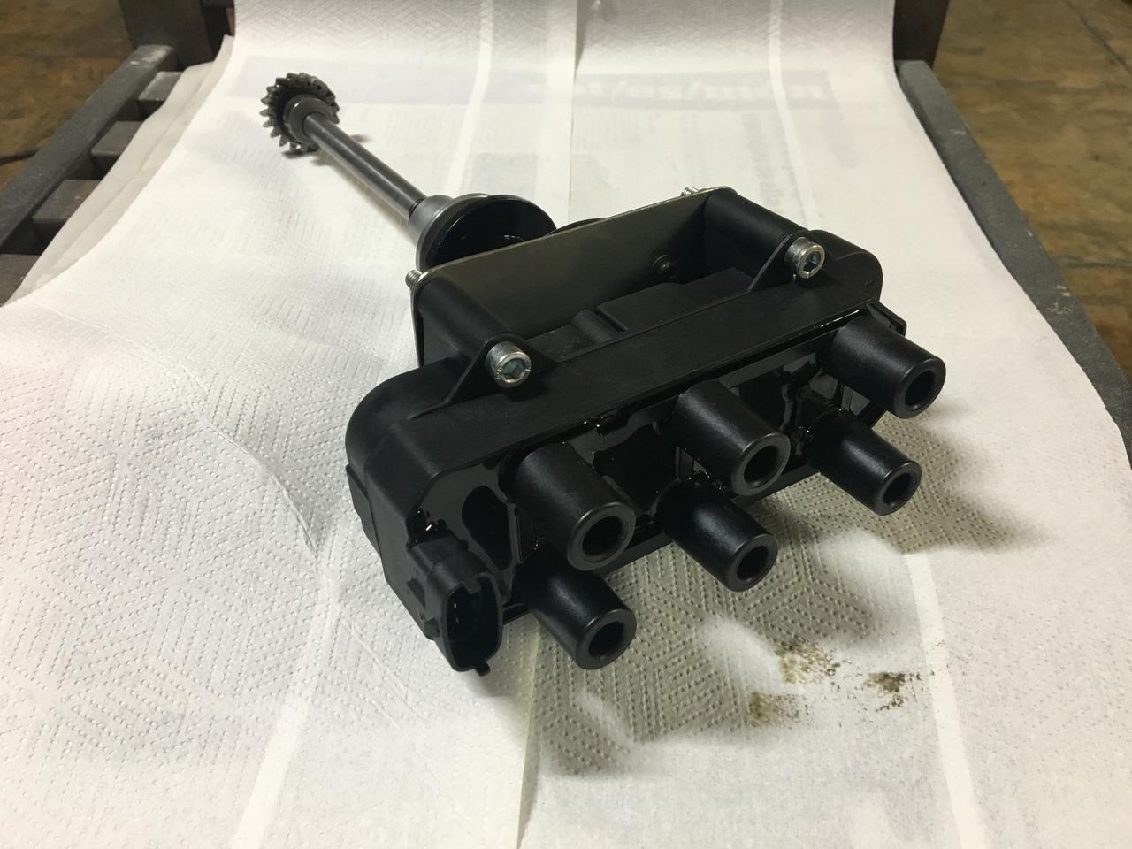

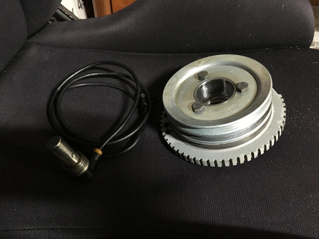

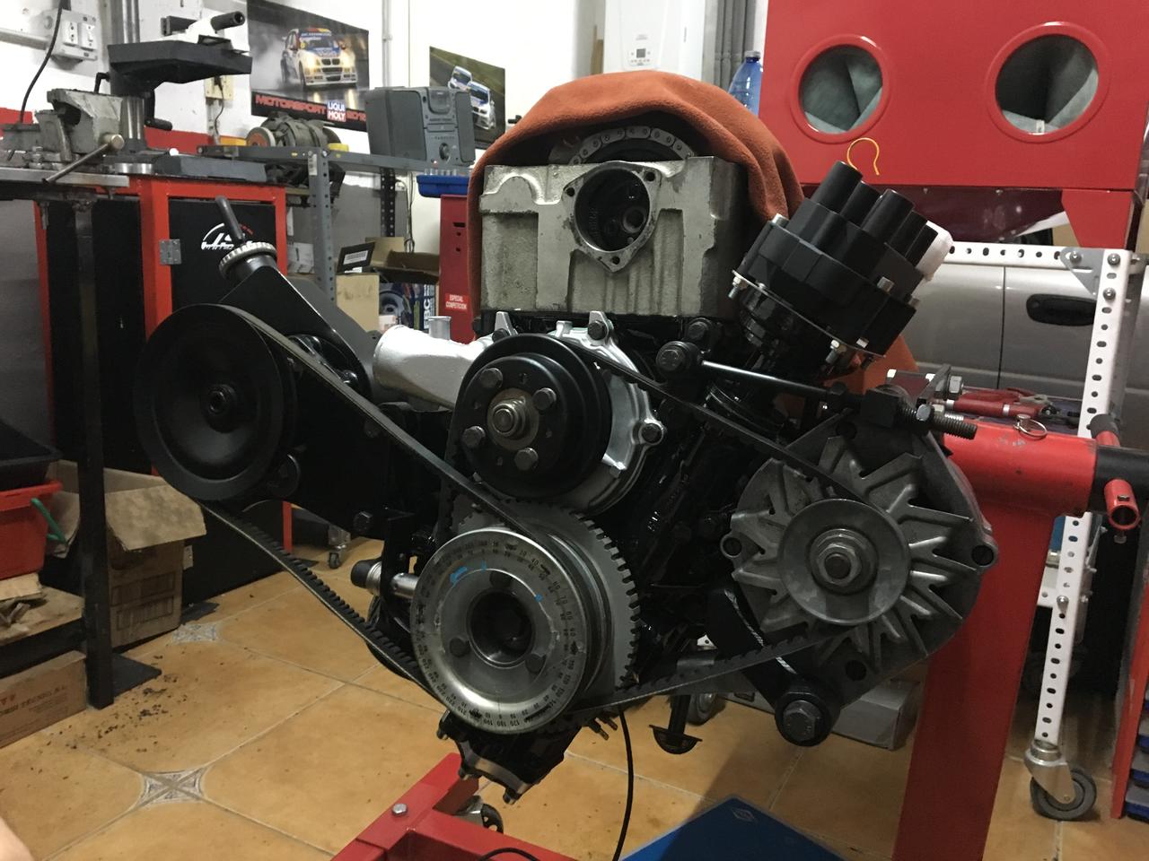

    Por ultimo, como le vamos a hacer toda la electronica de motor nueva con una Megasquirt, le he montado una polea de ciguenyal dentada (de un Opel Frontera) para el sensor de rpm's, y he anulado el distribuidor original para acoplarle las bobinas de un Omega B V6.
Nombre: M_31.jpg
Visitas: 98
Tamaño: 194.2 KB
ID: 58497Clic en la imagen para ver su versión completa.
Nombre: M_46.jpg
Visitas: 125
Tamaño: 125.1 KB
    Dejo unas fotos del conjunto montado. To be continued...

    Geniales avances, me gusta mucho los tintes que toma esto, esperamos avances. Entiendo que la ubicación de la bobina es simplemente por mantener la longitud de los cables, no?
