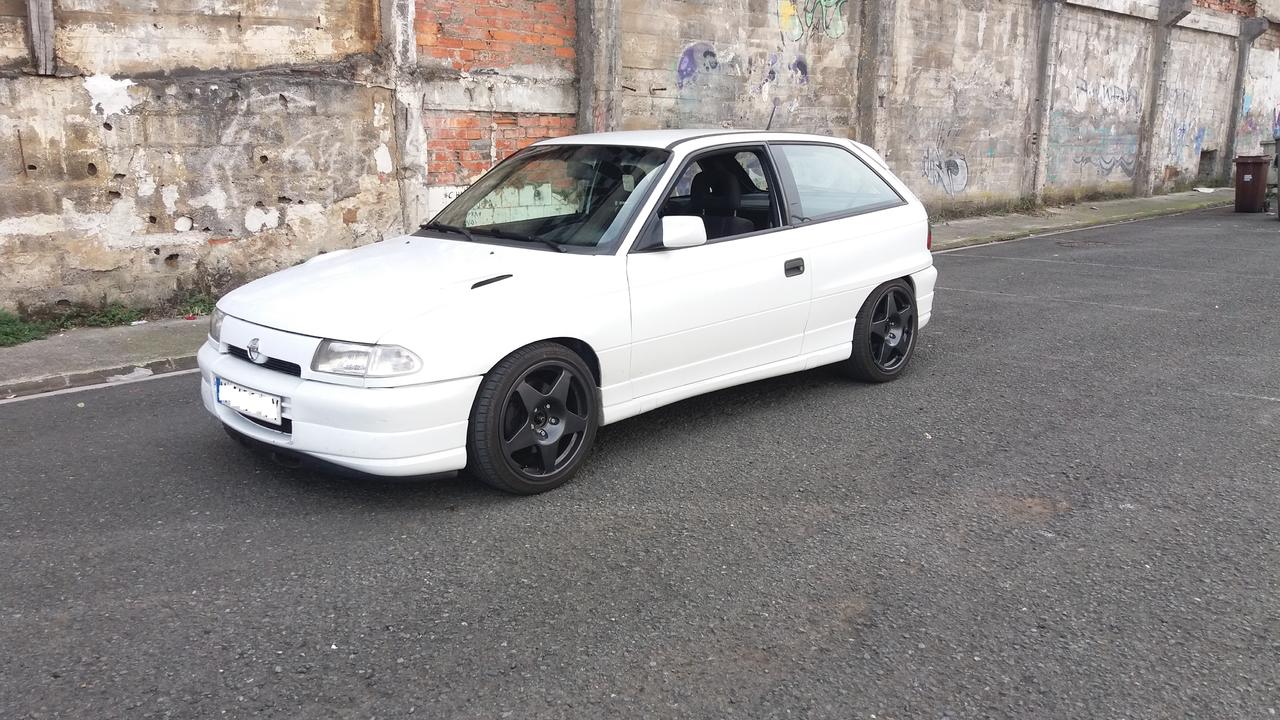

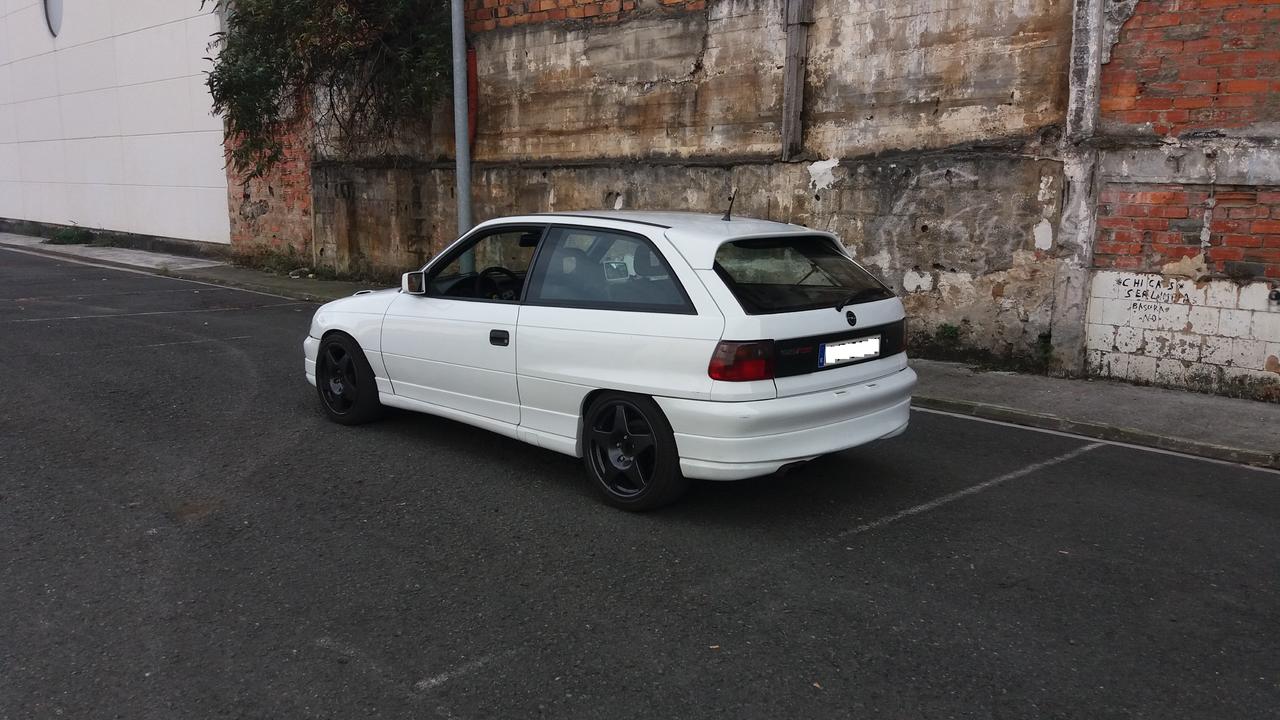

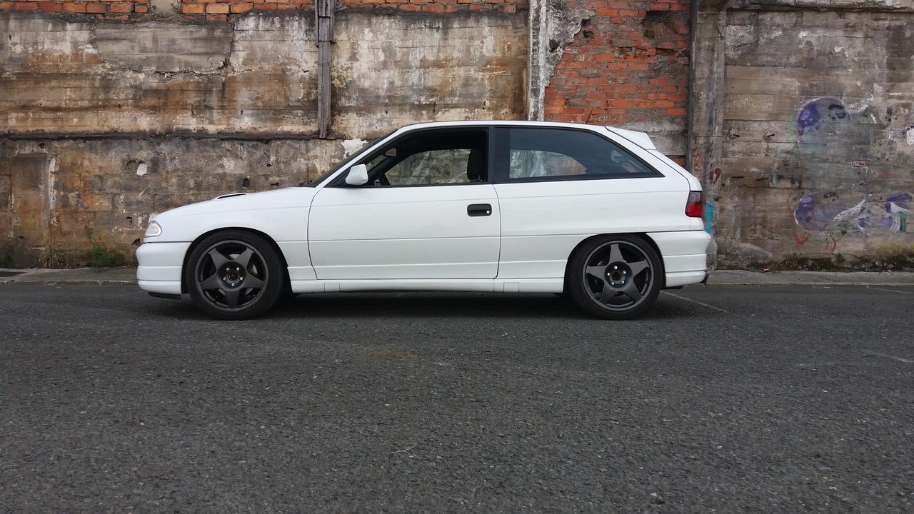

    Madre mia mas de un año sin actualizar... Ahora que tengo algo de tiempo en vacaciones yo creo que va siendo hora de actualizar un poco el tema.
    Finalmente me canse con el tema de la dirección asistida, quite todo el tema electrico y volvi a la bomba tradicional. Dejando la columna de dirección de la agila sin motor ni nada ya que es mucho mas rigida que la de origen.
    Quitando eso, al coche practicamente no se le ha hecho nada salvo un cambio de llantas gracias a David (Choferbus).

    Por lo demas hacerle kilometros y disfrutarlo, que es para lo que son estos coches.

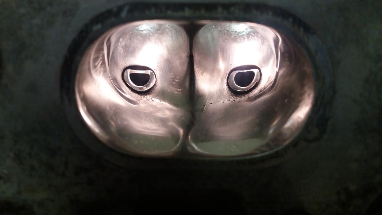

    Conductos de escape:

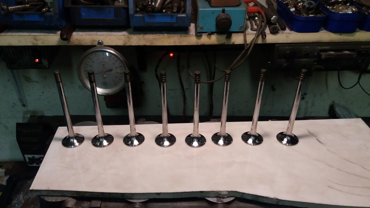

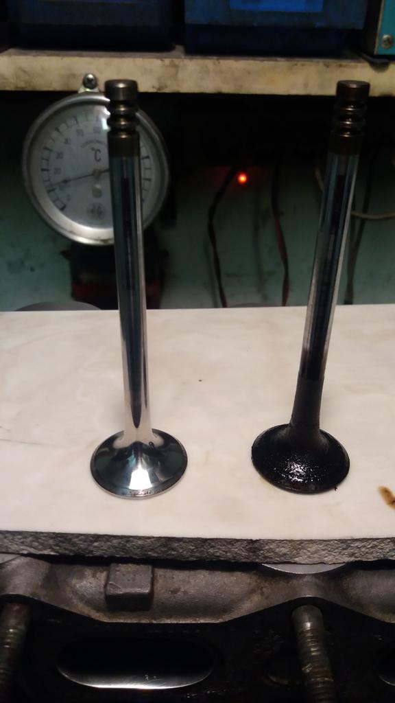

    Valvulas:
Nombre: 20190108_184402.jpg
Visitas: 139
Tamaño: 44.8 KB
ID: 59123Clic en la imagen para ver su versión completa.
Nombre: 20190112_131357.jpg
Visitas: 129
Tamaño: 76.8 KB

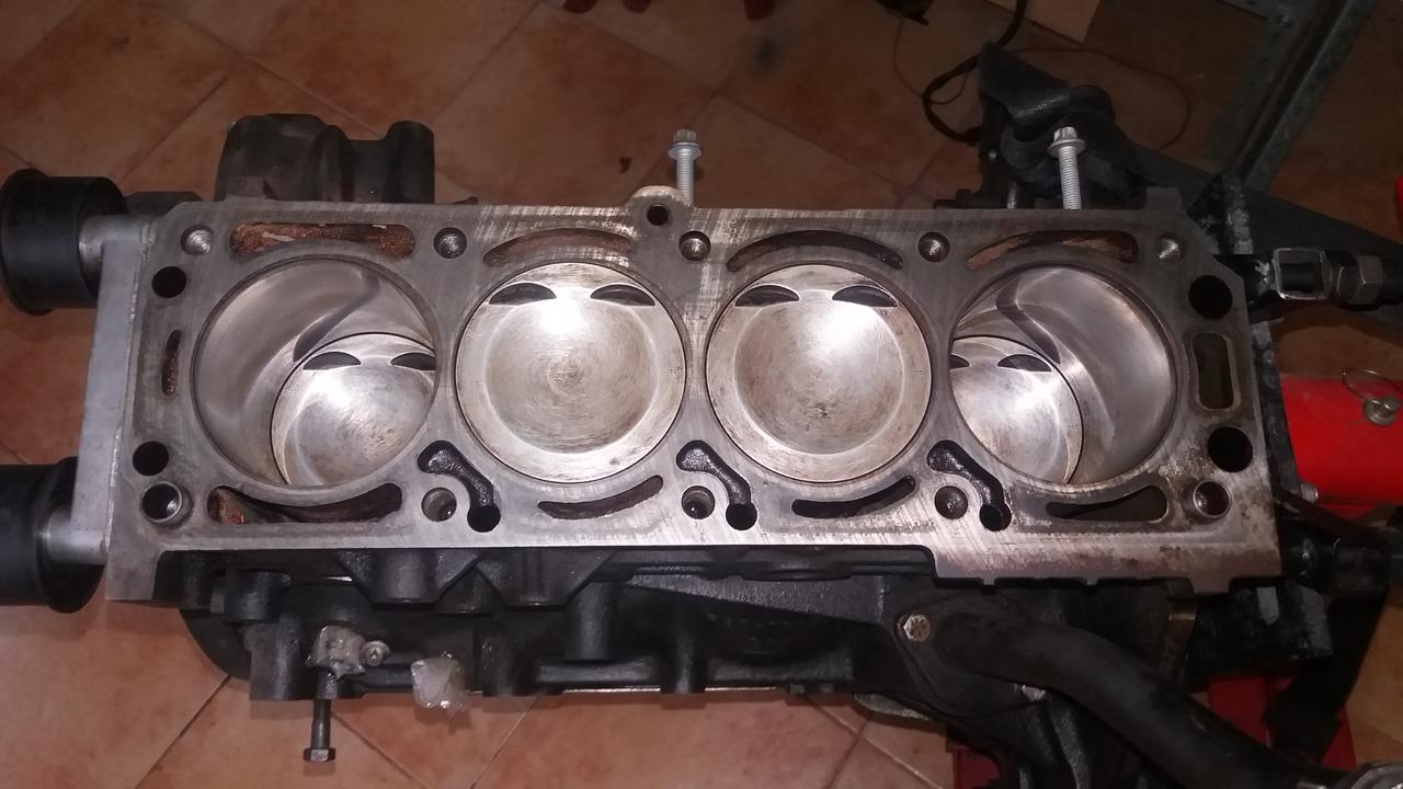

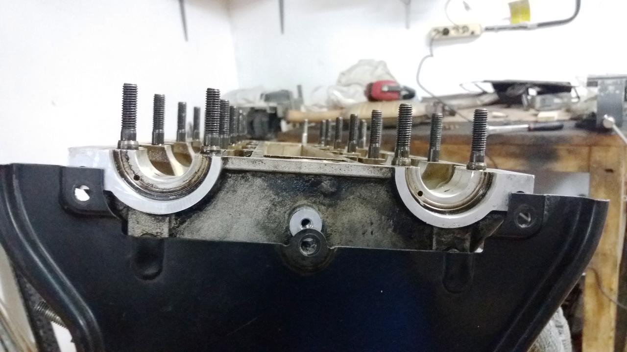

    El bloque del 2.2 de momento ira tal cual, con los casquillos de biela y bancada cambiados. Los rebajes de los pistones se que no coinciden con los del xe, pero probe a poner la culata sin junta y con plastilina y con los arboles de serie tengo margen de sobra. En el futuro ya se vera.

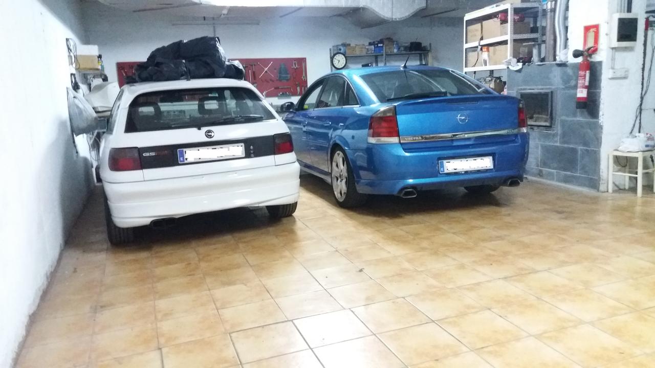

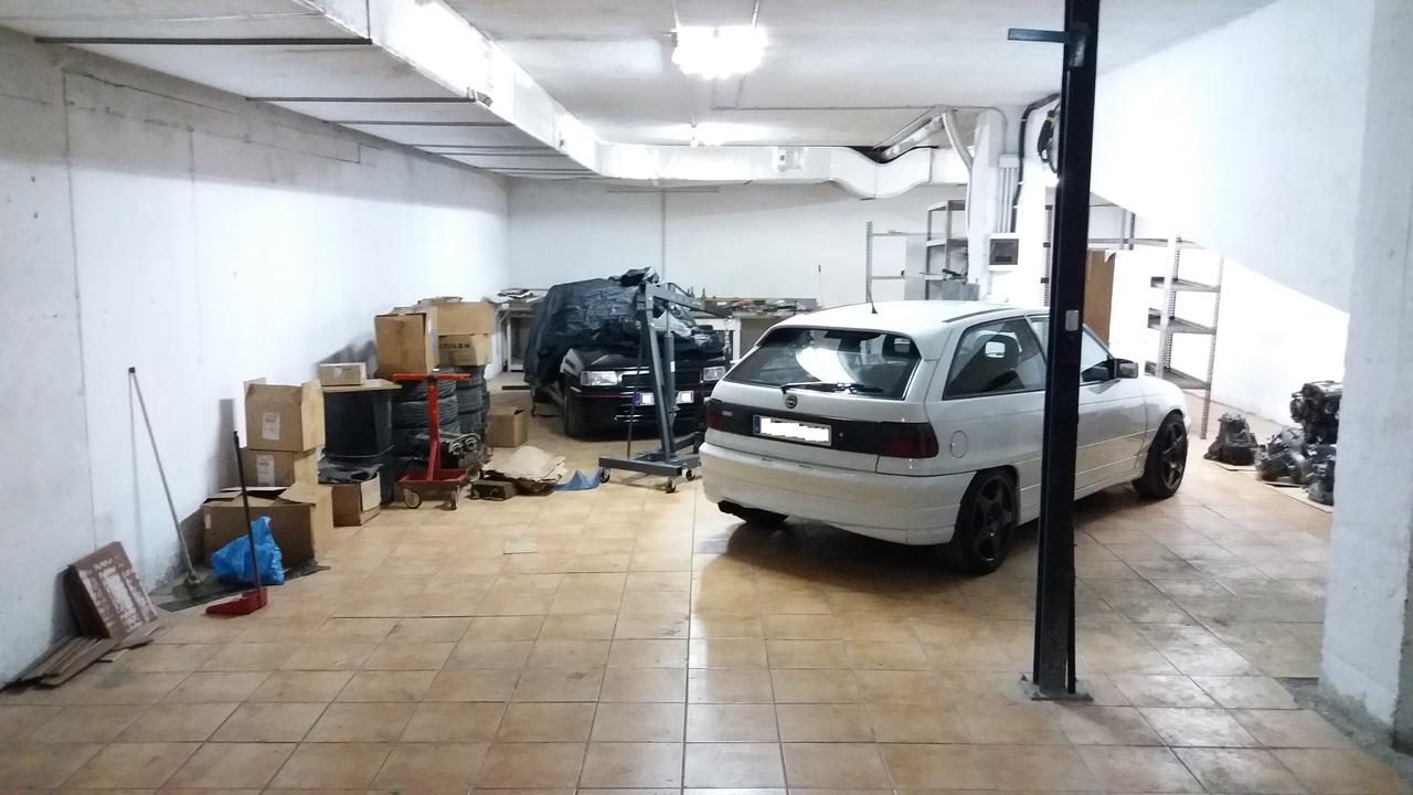

    Por otro lado, por fin tenemos nueva cueva! Se acabaron los días de hacer todo corriendo y sin espacio...
Nombre: 20181208_1627451.jpg
Visitas: 148
Tamaño: 98.7 KB
    Foto de cuando empezamos la mudanza. Lo hemos cogido entre mi hermano y yo, con lo que podemos trabajar tranquilamente.
    Claro, al tener mas espacio, ya no existe la excusa del sitio... con lo que entran mas proyectos

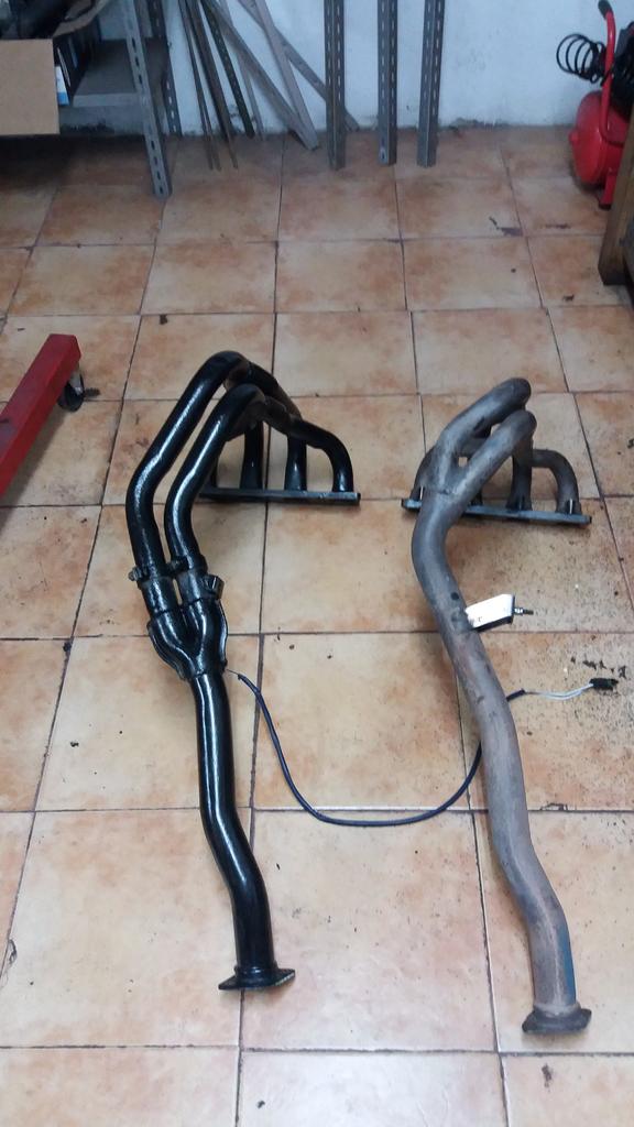

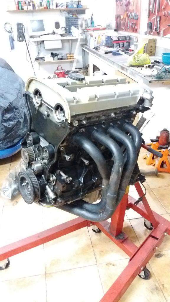

    Seguimos avanzando poco a poco. Actualmente el motor esta a falta de llevar al culata a hacer el plano y montarla. Hice un premontaje de los elementos para ver si casaban bien todos. Cual es mi sorpresa, que al ser el bloque mas alto la chapa de la distribucion no vale. Hubo cortarla en 2 cachos.

    Claro tampoco valdra la propia tapa... Tendre que pensarme algo para que quede bien. Los colectores entran por los pelos también. Muy cerca del carter.

    Me hice con unos colectores que tenian buena pinta pero desconozco completamente de que marca son. Los conductos son un poco mas grandes y largos que los del xe. Me pareció una buena solución para lo que estoy planteando, asi que nada corte la parte recta de un colector que tenia de origen y se la solde a este (provenia de kadett), de esta manera sera plug&play.

    De momento no lo he probado en carretera, pero el sonido a cambiado bastante a mas ronco.
