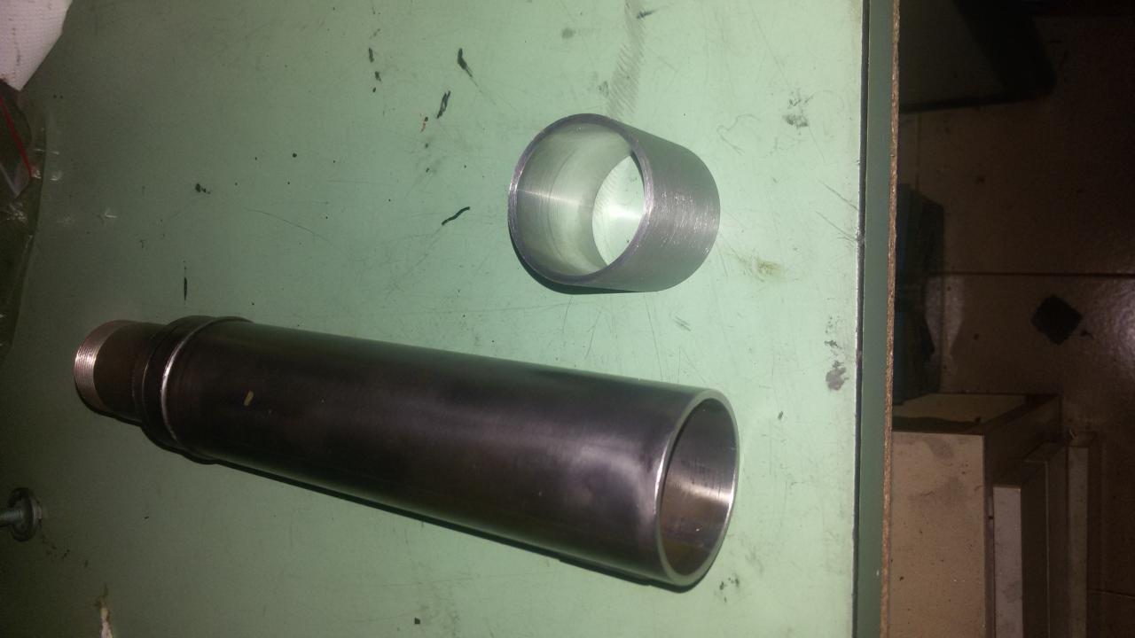

    Casquillo interior para unir el cardan a medida
Nombre: uploadfromtaptalk1423780451292.jpg
Visitas: 573
Tamaño: 62.3 KB
    Guía de la varilla de aceite hecha a falta de soldarla.
    Pegatinas para los testigos hechas.
    Esa consola es un prototipo ni va a ir con esa distribución ni así de.mal alineados los testigos(antes que antes guíen comente xd)

    El casquillo tiene buena pinta, a ver como evoluciona el tema de la transmisión.
    Mucha luz quieres en el frente no??? jijijiji
    Saludos y ánimo.
