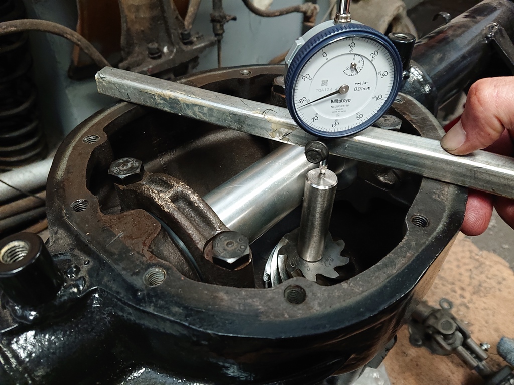

    Se supone q esa es la medida q tiene q hacer y el juego q queda es lo q debe ir suplementado?
  2. #902
    Según el manual, se mide la diferencia de altura que hay entre el punto más alto del carrete y la cara superior del cilindro que apoya en el piñón. En base a la diferencia que salga, y sumado a un número que trae grabado el piñón, se saca el forro que hay que meter en el rodamiento del piñón. La teoría parece sencilla, lo malo es que si te equivocas y luego silba con todo ya montado en el coche...

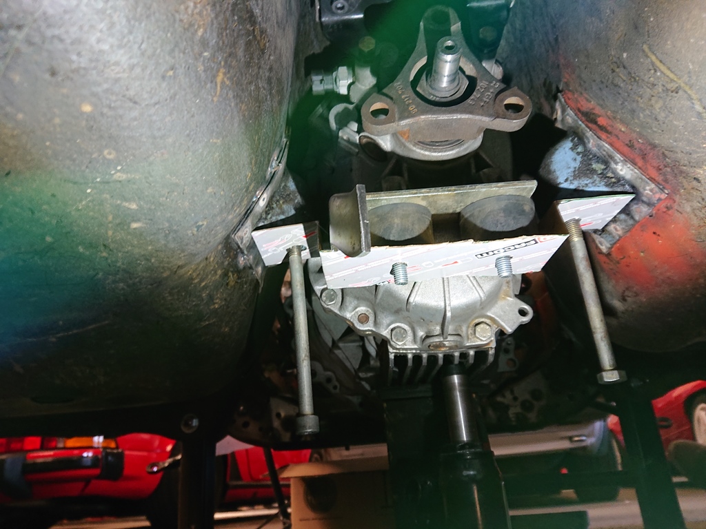

    De momento el avance del piñón ya está hecho, ahora me queda la segunda parte que es forrar la corona lateralmente para que el piñón la ataque en la zona central de los dientes.

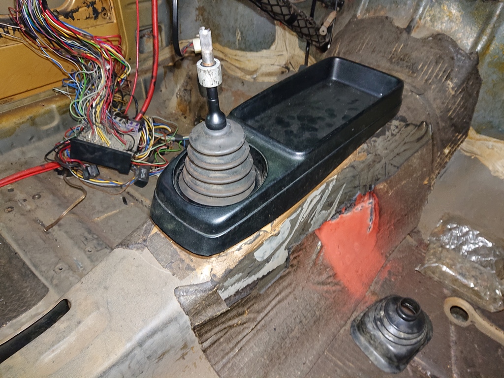

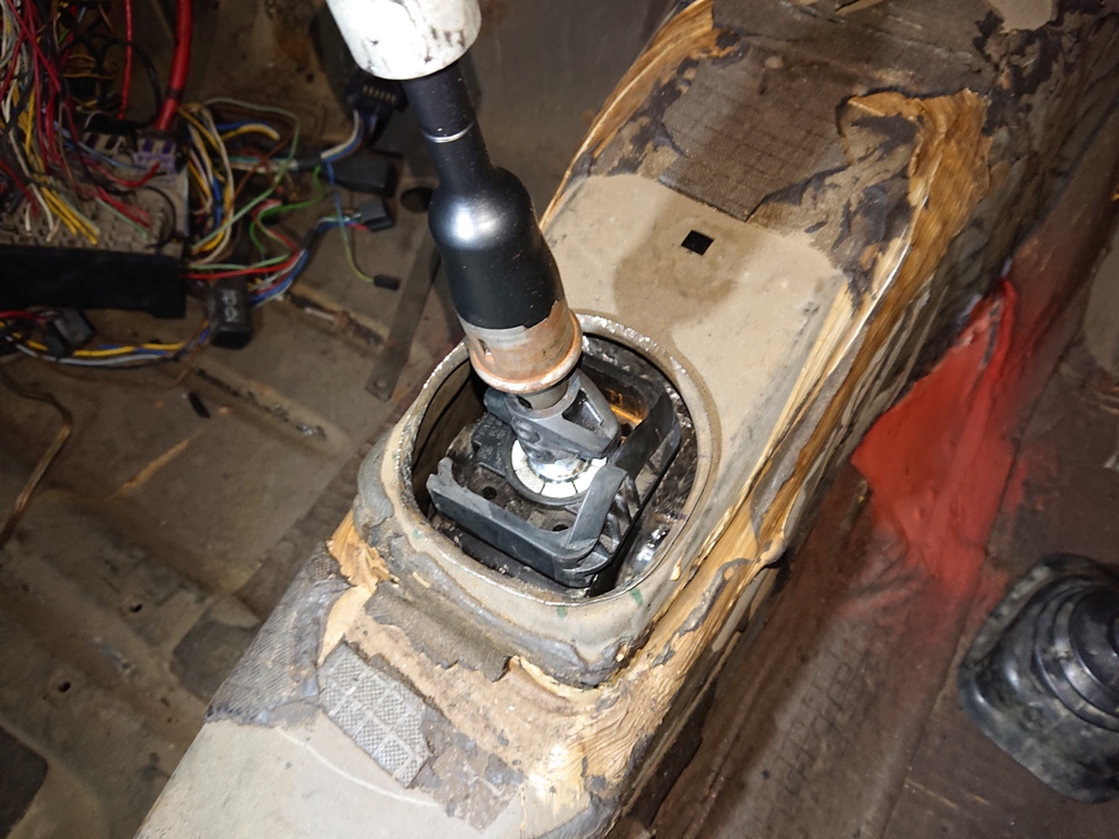

    El soporte que va del cambio a la palanca tuve que acortarlo y estrecharlo bastante para adaptarlo al túnel del coche, pero ya hay palanca

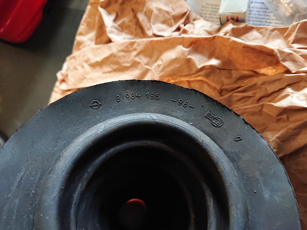

    La parte mala es que me pasé buen tiempo buscando el fuelle original, que tampoco me salió barato, y no me cabe el mecanismo de la palanca dentro de él. Habrá que conformarse con un saco de cuero...

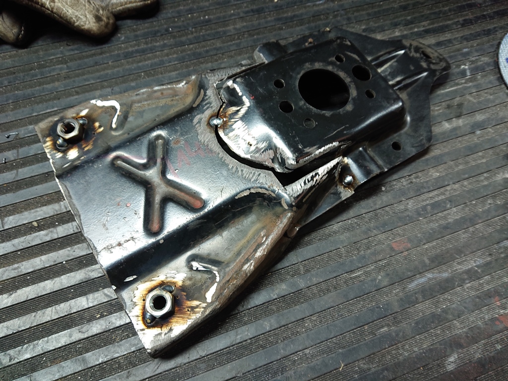

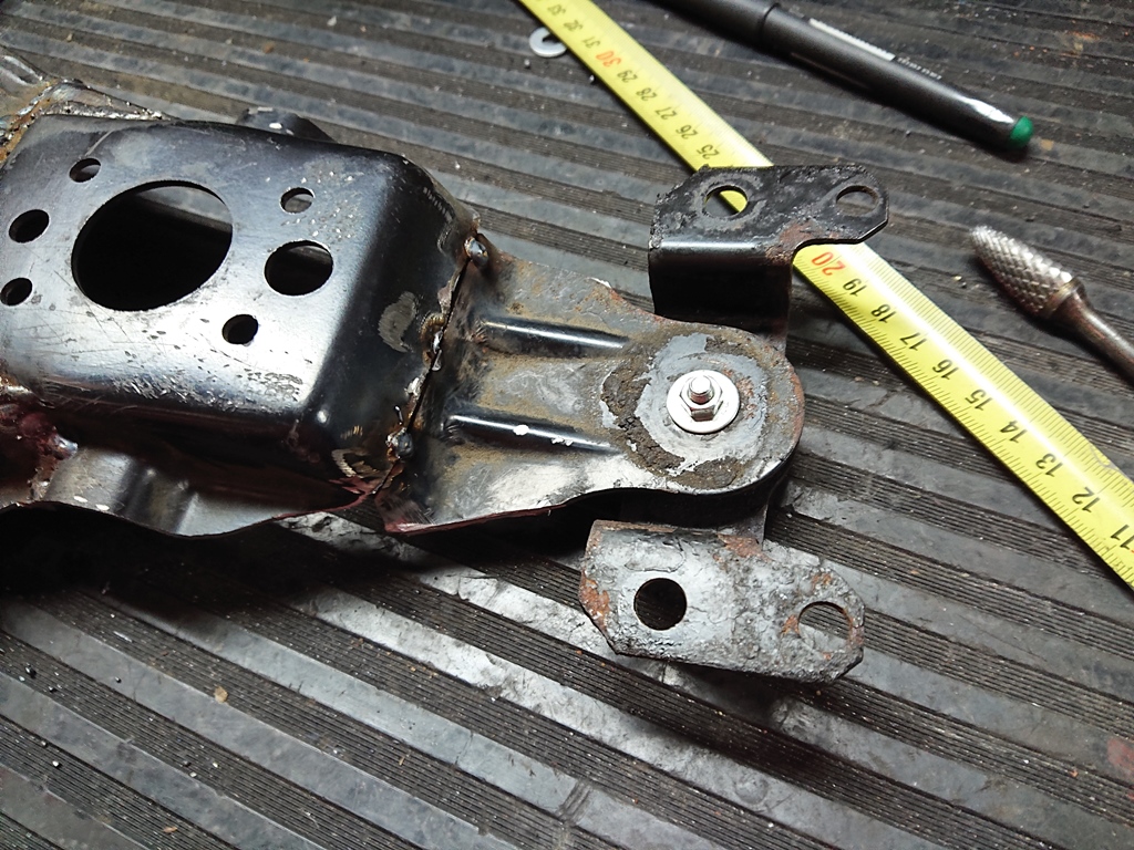

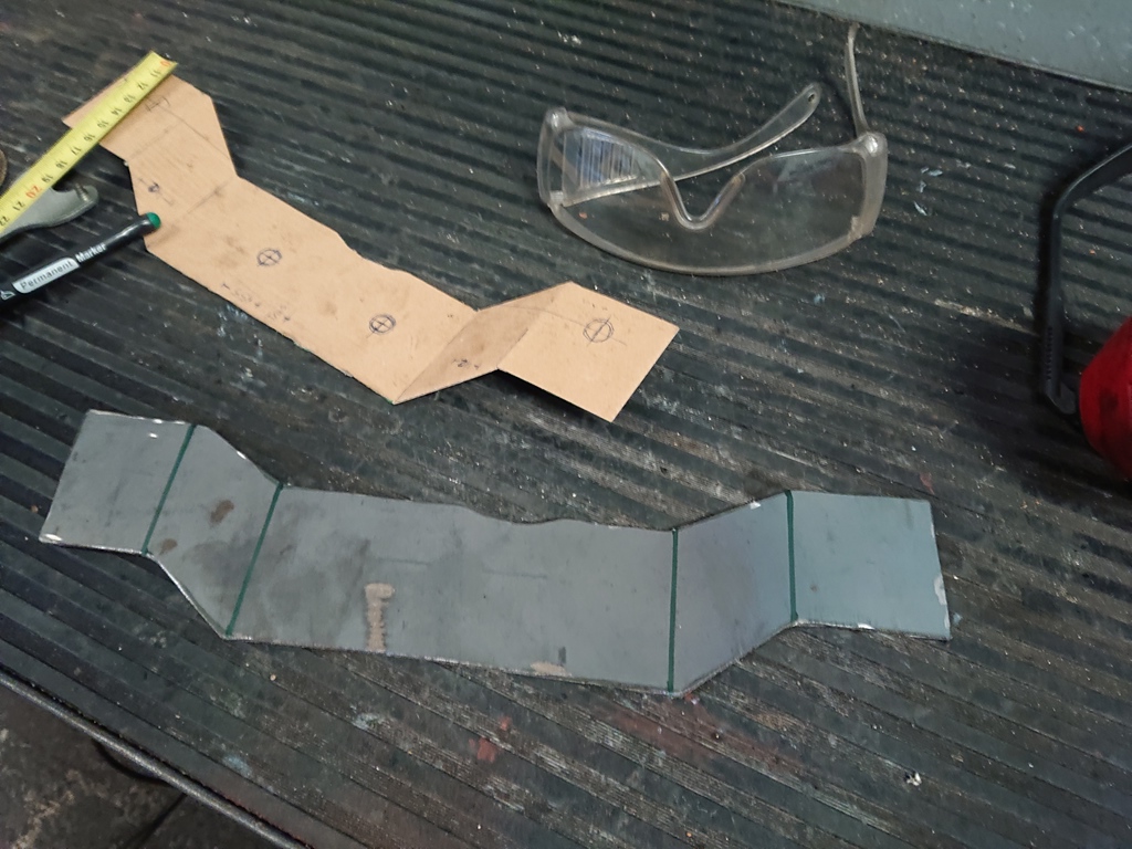

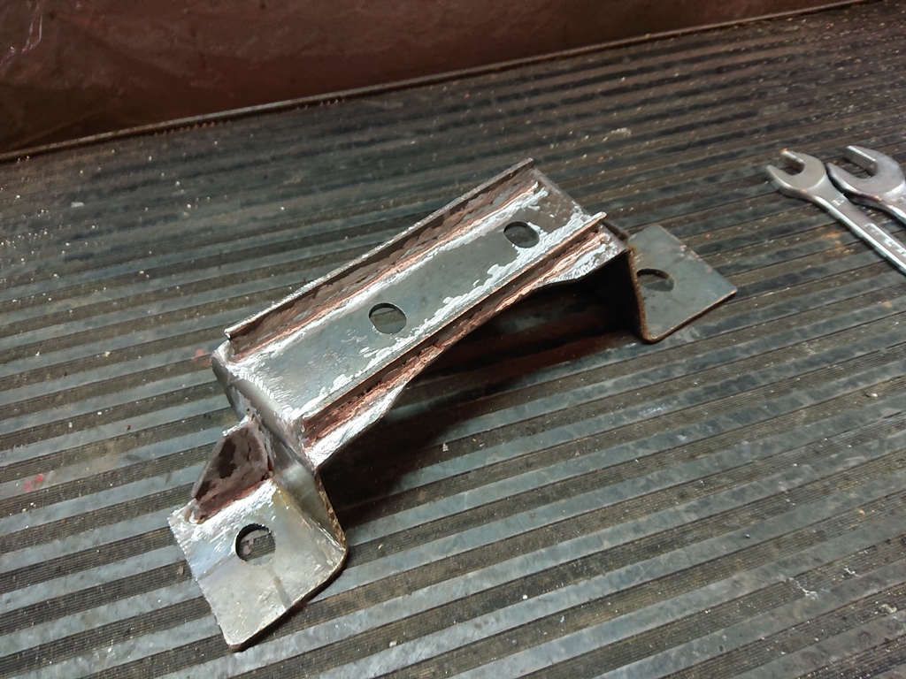

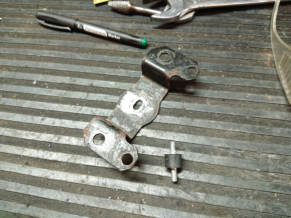

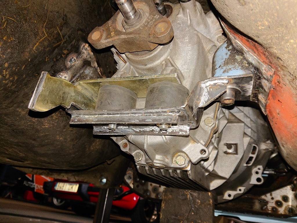

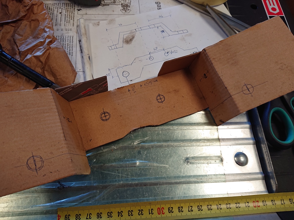

    Bueno, pues el motor ya descansa por fin sobre los 3 soportes. En un par de tardes me he hecho el soporte trasero que faltaba y he colocado la palanca de cambio.
    Lo primero como siempre es tomar medidas y hacer un proto de cartón, y cuando la cosa funciona empezar a darle forma, chapa de 3mm en este caso.
    Nombre:  DSC_2699.JPG
Visitas: 909
Tamaño: 393.3 KB
    Nombre:  DSC_2700.JPG
Visitas: 919
Tamaño: 361.8 KB
    Nombre:  DSC_2702.JPG
Visitas: 844
Tamaño: 337.6 KB

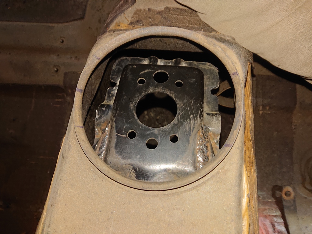

    Hecha la forma, y reforzado con chapas y cartelas para darle rigidez. Tiene tela, porque no guarda ningún tipo de simetría en los apoyos ni los taladros. Los apoyos de la carrocería ni siquiera están paralelos entre ellos, he tenido que reformarlo cuarenta veces, anda que no ha llevado martillazos el soporte hasta darle la forma buena
    Nombre:  DSC_2714.JPG
Visitas: 800
Tamaño: 417.9 KB
    Nombre:  DSC_2718.JPG
Visitas: 849
Tamaño: 442.9 KB

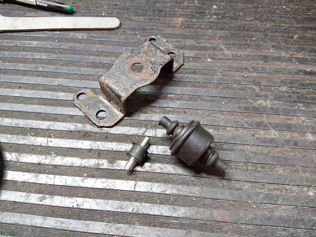

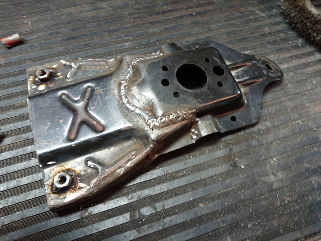

    La placa sobre la que reposa la palanca de cambio lleva originalmente en el Omega un apoyo por la parte trasera. En mi caso la placa es mucho más corta después de cortarla por varios sitios, y hubiera podido pasar sin ello. Pero tampoco es mucho esfuerzo modificar un poco el soporte y atornillarlo en el túnel. El silent block original es muy gordote, yo lo he montado algo más pequeño porque no cabía por altura. A no ser que cambie algún Toretto, eso tiene que ir de sobra.
    Nombre:  DSC_2725.JPG
Visitas: 874
Tamaño: 538.9 KB
    Nombre:  DSC_2727.JPG
Visitas: 915
Tamaño: 496.3 KB
    Nombre:  DSC_2728.JPG
Visitas: 869
Tamaño: 488.1 KB
    todo el conjunto la atornillado y en su sitio. Por fin...
    Nombre:  DSC_2733.JPG
Visitas: 895
Tamaño: 446.9 KB

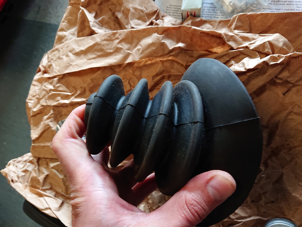

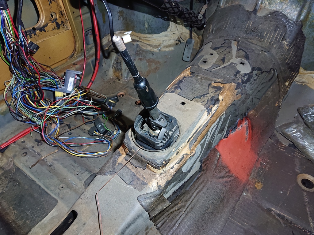

    La base de la palanca he conseguido bajarla, con lo que ahora ya sí me cabe el fuelle original del Kadett. Mucho más de época que un triste saco de tela
    Nombre:  DSC_2735.JPG
Visitas: 853
Tamaño: 374.4 KB
    Ahora a buscar un pomo que me adapte a la medida y admita gatillo, y a otra cosa mariposa.

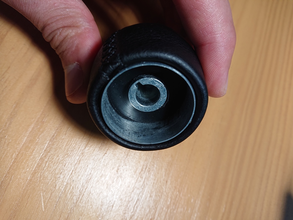

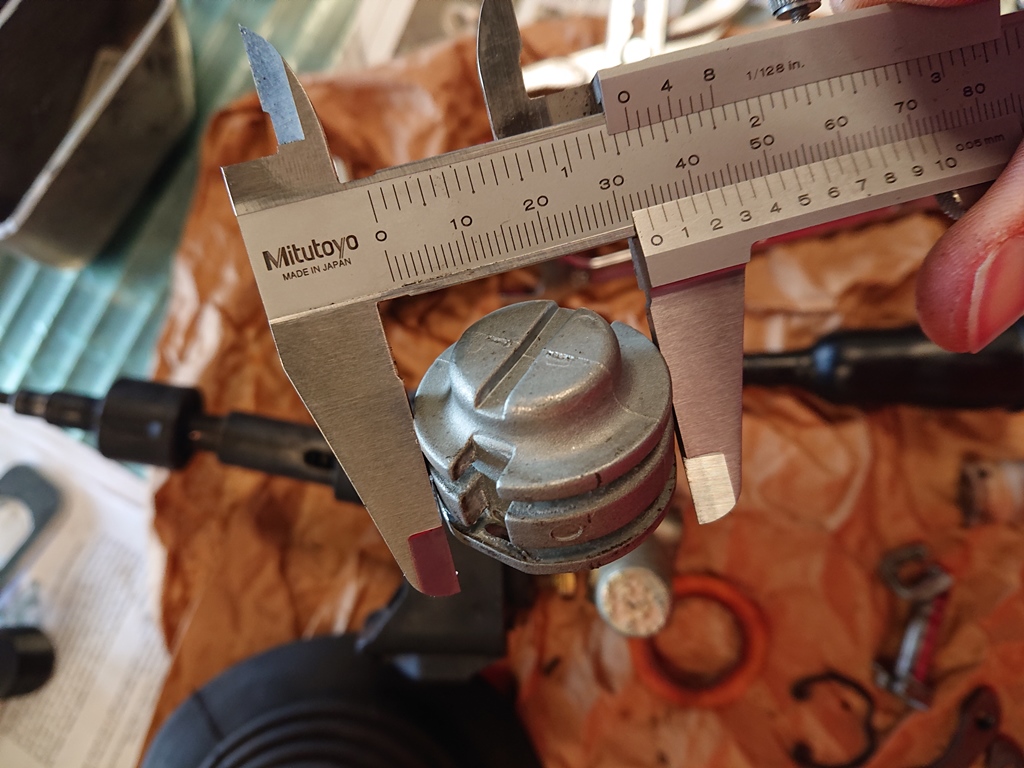

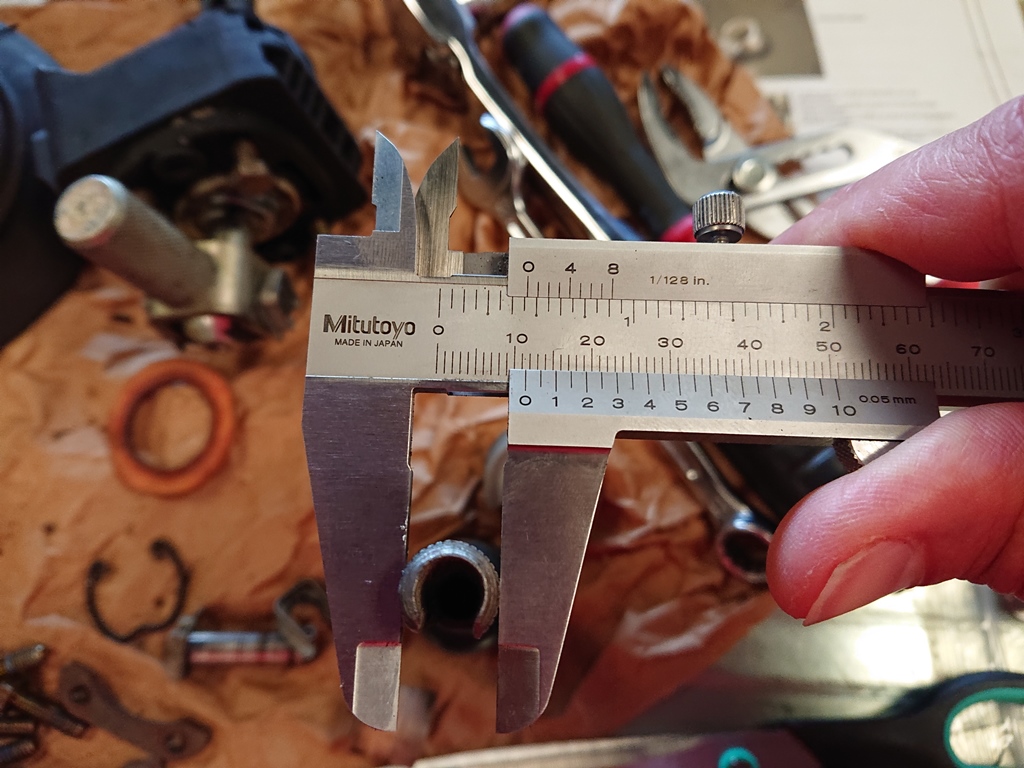

    Para aquellos que puedan pensar que el pomo de un Omega B no se puede cambiar, la realidad es que sí se puede. El problema es que con la palanca puesta en el coche no es tan sencillo porque hay que golpearlo desde abajo para sacarlo. Esta pieza de aluminio es la que está dentro del pomo.
    Nombre:  DSC_5704.JPG
Visitas: 897
Tamaño: 318.9 KB
    Y a su vez esa pieza de aluminio va encajada en la palanca de cambio, que es estriada y lleva un corte para hacer muelle.
    Nombre:  DSC_5727.JPG
Visitas: 859
Tamaño: 331.3 KB
    Por eso, quitar el pomo es tan fácil como darle golpes desde abajo para desencajarlo de la palanca. Nada de girar.

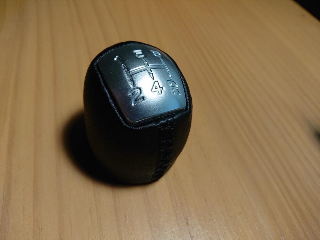

    Rebuscando medidas de pomos, di con uno de Iveco Daily que no está mal. Viene en cuero y las medidas coinciden para alojar el tirador del gatillo.
    Nombre:  DSC_2988.JPG
Visitas: 790
Tamaño: 256.9 KB
    Nombre:  DSC_2989.JPG
Visitas: 874
Tamaño: 292.0 KB
    Unos golpecitos y ya tenemos pomo. En mi caso he cortado toda la goma que lleva el gatillo de la marcha atrás. Por lo que he visto en varias palancas se caduca la goma y se agrieta. Así que le he dejado al aire el cilindro de aluminio que lleva dentro.

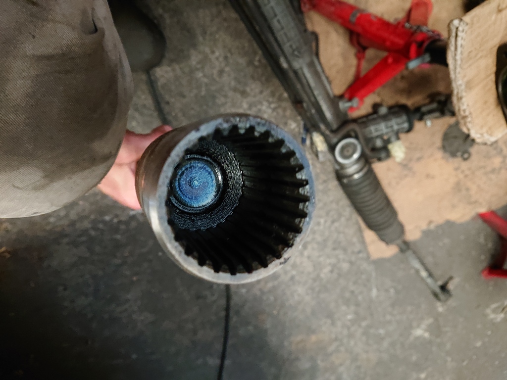

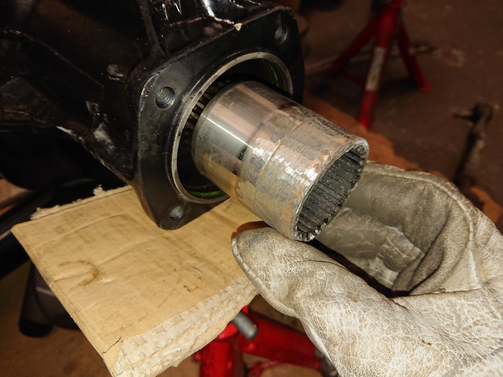

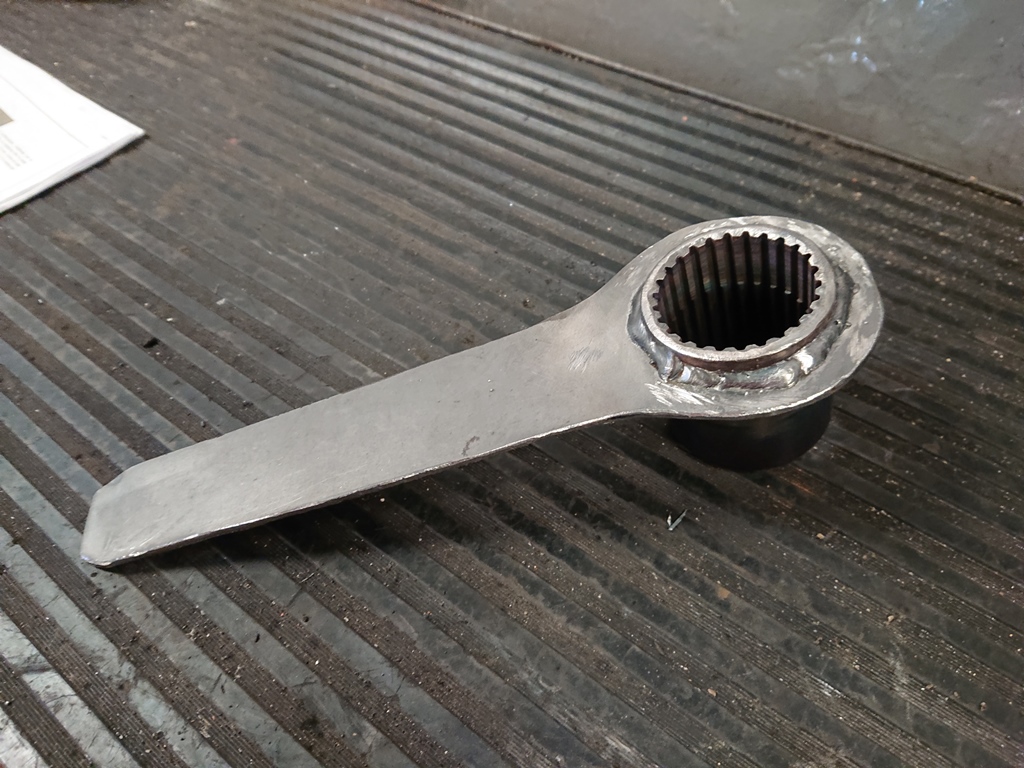

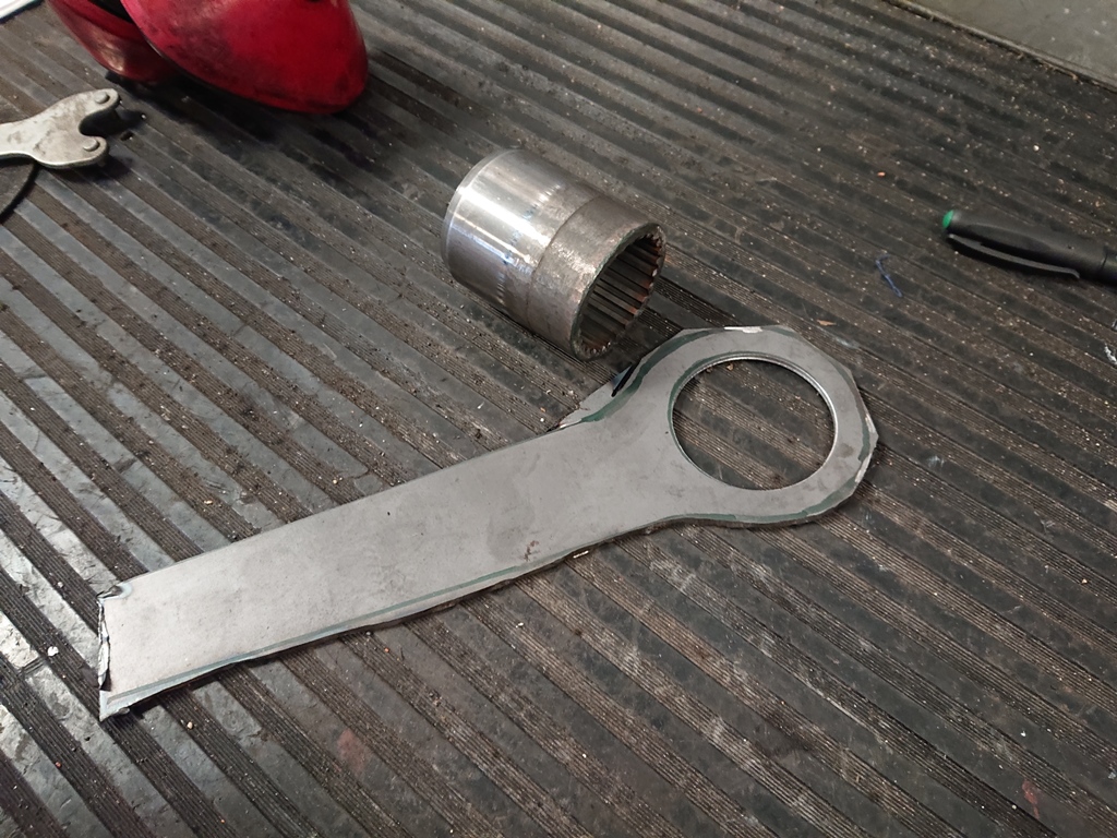

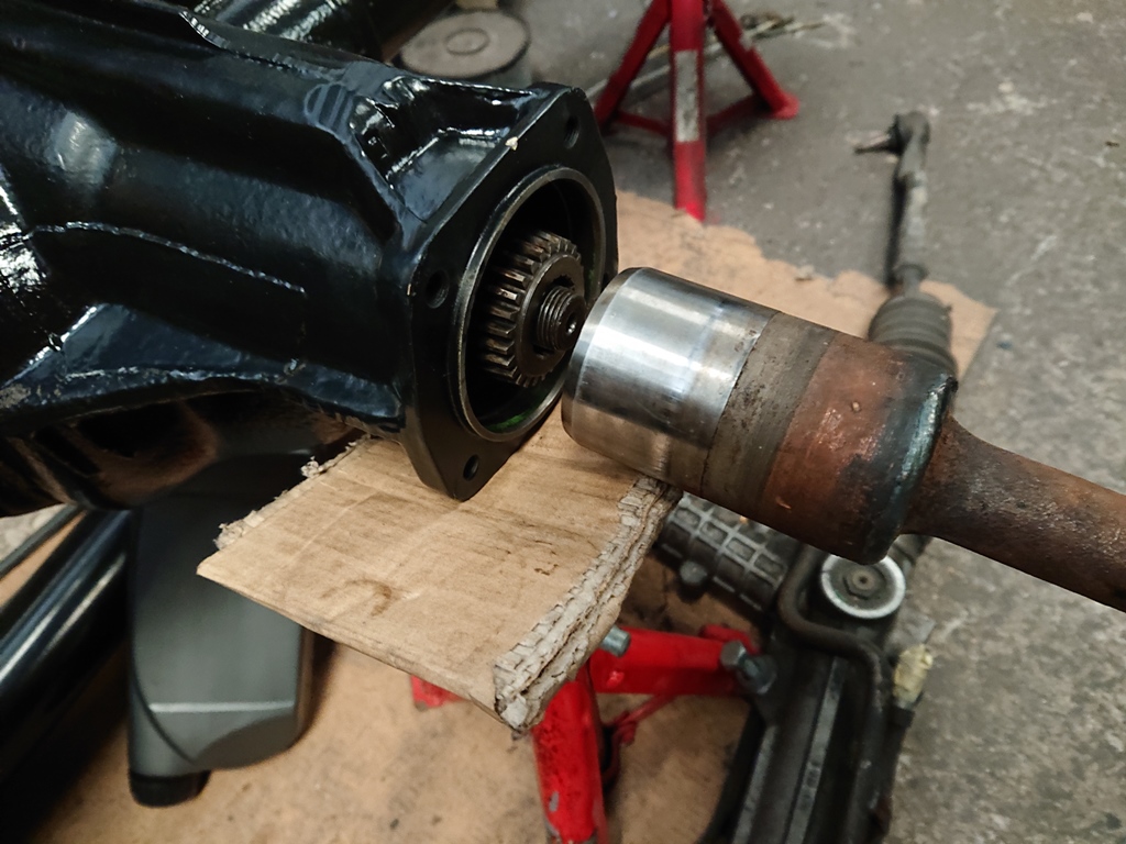

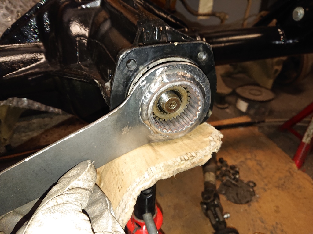

    Para acabar el ajuste del puente trasero he tenido que matar moscas a cañonazos... Como no hay ninguna herramienta con la que se pueda bloquear el eje del piñón para poder apretarlo, he tenido que sacrificar un eje de transmisión para hacerme una llave. Ahora sí a través de ella puedo meter el vaso de la dinamométrica para apretar la tuerca.
    Nombre:  DSC_2990.JPG
Visitas: 849
Tamaño: 328.7 KB
    Nombre:  DSC_2991.JPG
Visitas: 836
Tamaño: 295.3 KB
    Nombre:  DSC_2994.JPG
Visitas: 941
Tamaño: 346.2 KB
    Nombre:  DSC_2995.JPG
Visitas: 799
Tamaño: 462.9 KB
    Nombre:  DSC_2996.JPG
Visitas: 830
Tamaño: 382.1 KB
    Nombre:  DSC_2998.JPG
Visitas: 840
Tamaño: 348.9 KB
    Saludetes.
