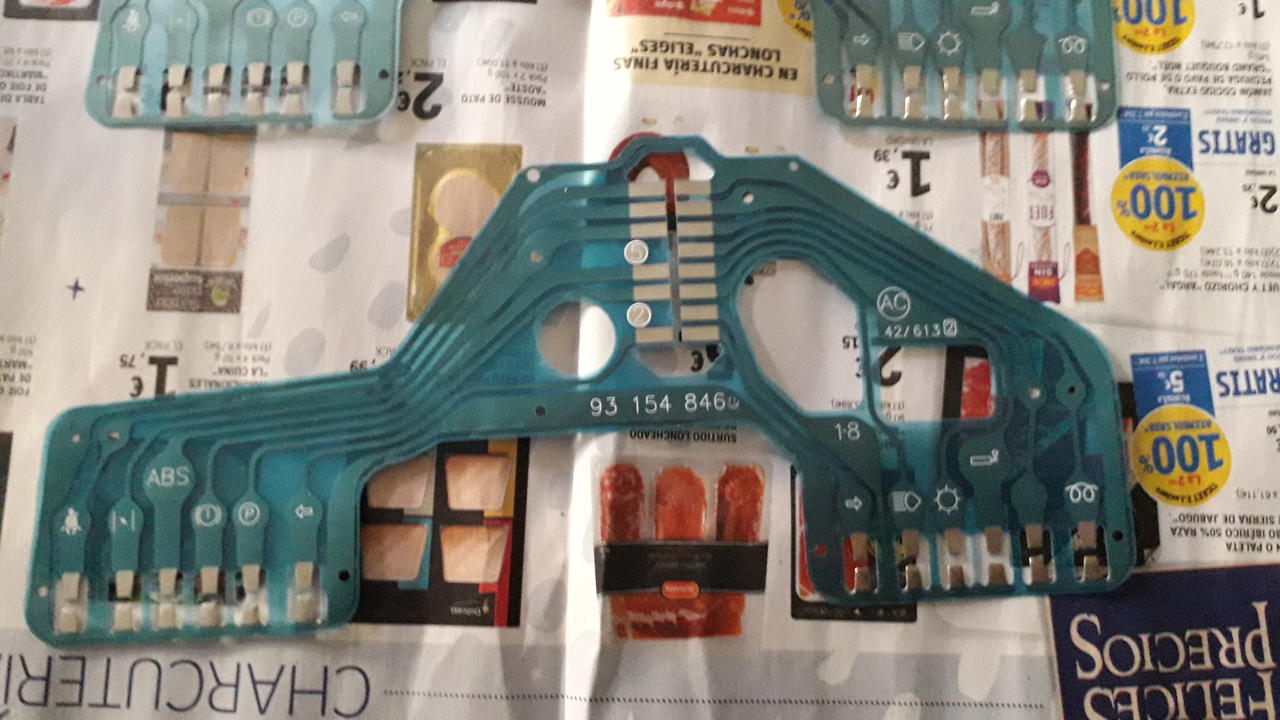

    Pues K_v6 ya me lo comenta más arriba donde es posible que los 1.8 no lo lleven, pero he mirado la documentación por si ya le habían echo swap al kadett pero no, pone que es un Seh
    23 Oct, 20
    kadett
    166
    Al final siguiendo la placa resulta que iba al conector negro al color marrón-blanco.
