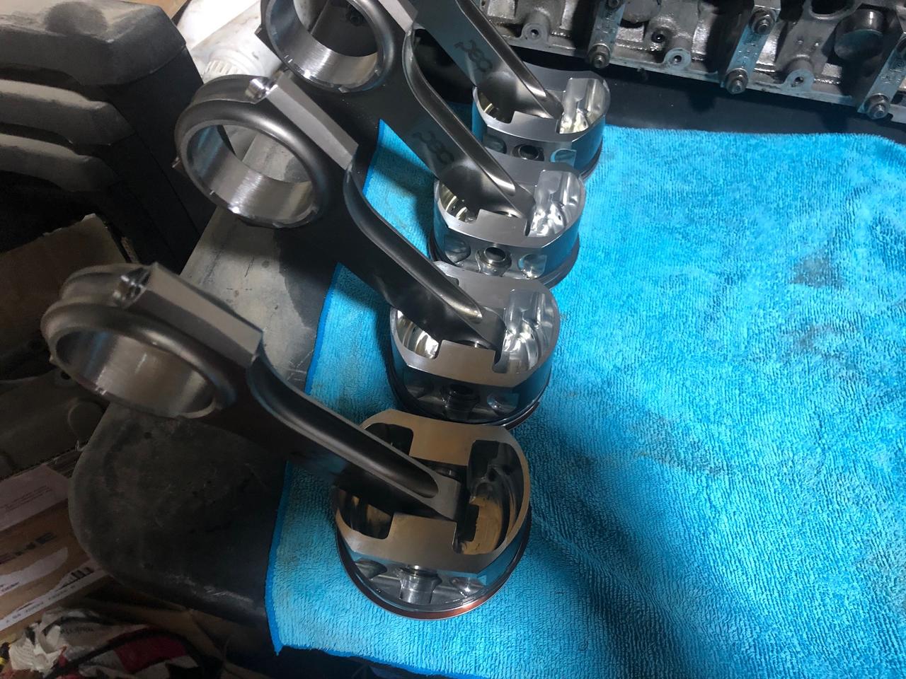

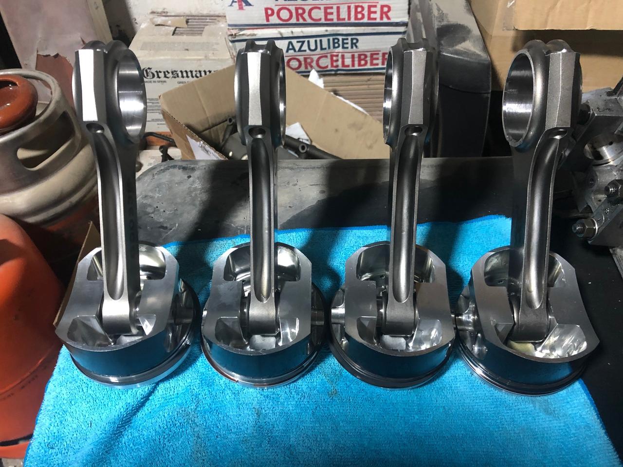

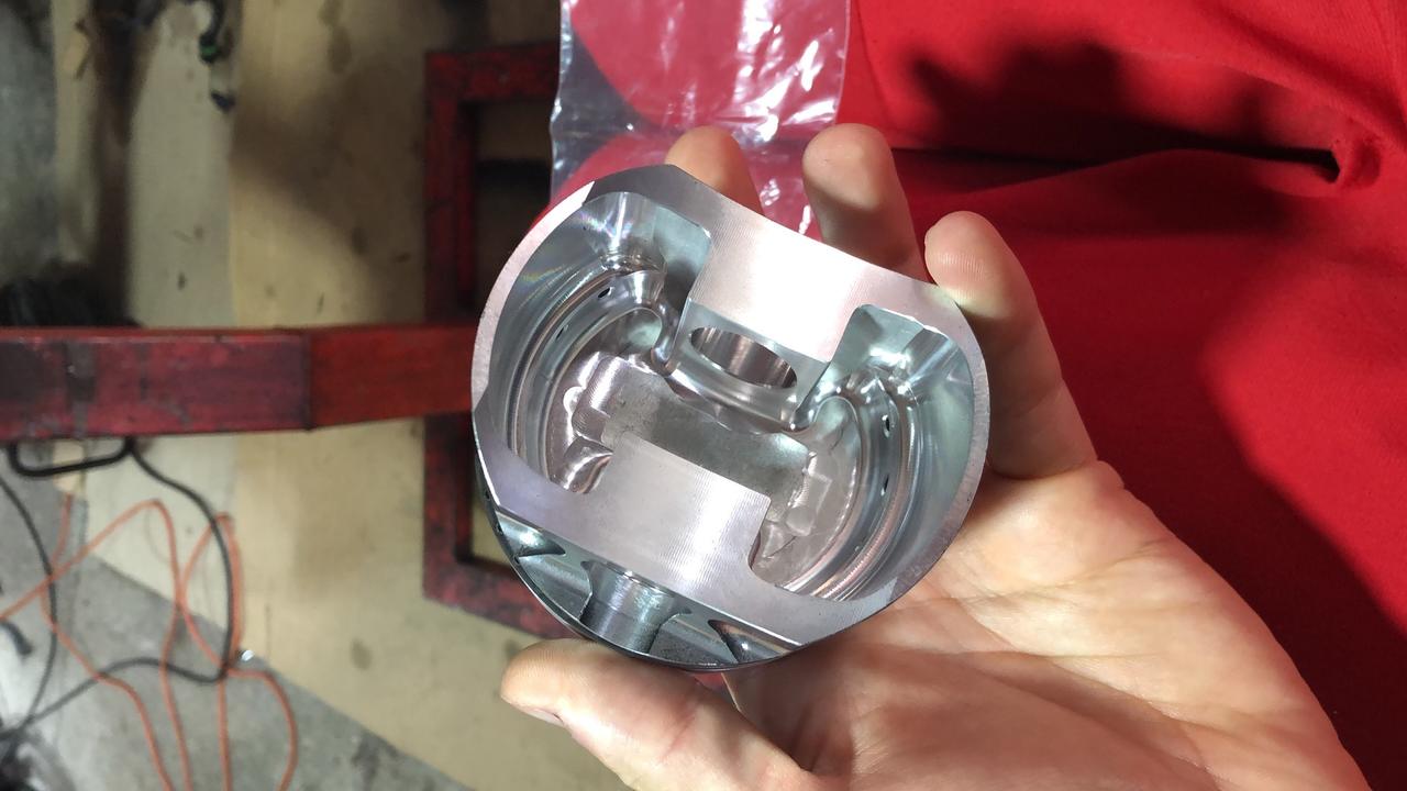

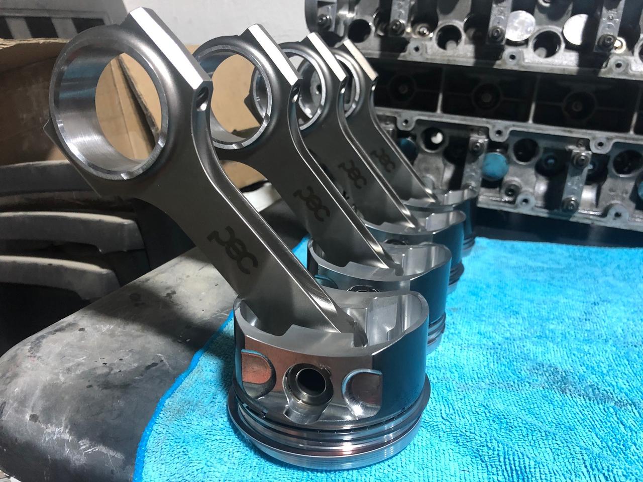

    Como estaba un poco aburrido, me puse a montarle los segmentos a los pistones y a darles matrimonio con las bielas. Aquí unas cuantas fotos de postureo:
    Nombre:  21.jpg
Visitas: 17709
Tamaño: 81.8 KB
    Nombre:  20.jpg
Visitas: 17699
Tamaño: 73.5 KB
    Nombre:  24.jpg
Visitas: 17649
Tamaño: 204.8 KB
    Nombre:  22.jpg
Visitas: 17505
Tamaño: 185.0 KB
    Nombre:  25.jpg
Visitas: 17652
Tamaño: 185.2 KB
    Nombre:  26.jpg
Visitas: 17509
Tamaño: 128.5 KB
    A la espera de los casquillos.... poco puedo montar más jaja
    Seguiré actualizando.

    Pues mientras llegan esos casquillos puedes ir pegando alguna plaqueta de esas q se ven ahí al fondo. Hazte un baño o una cocina o algo
  3. #83
    Cuidadin con los casquillos ya sabes, jaja, que yo oigo casquillos y me pongo malo.
    Cierto, podías liarte con el Porceliber y el Azulejiber ese.
  4. #84
    Jajaja, yo tan entretenido con el post y de pronto me digo qué leches es eso de las plaquetas porceliber azuliber. Creí que eran otra pieza del puzzle mecánico 😂😂😂

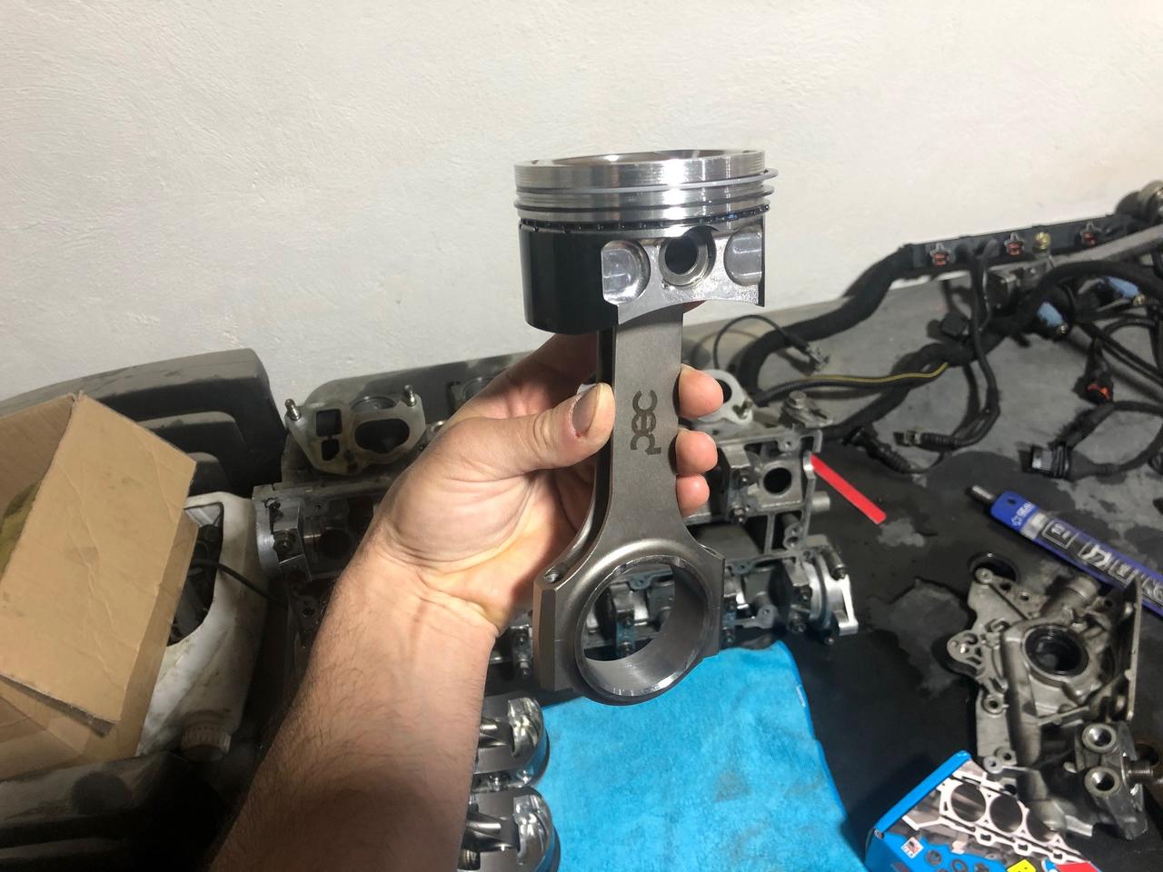

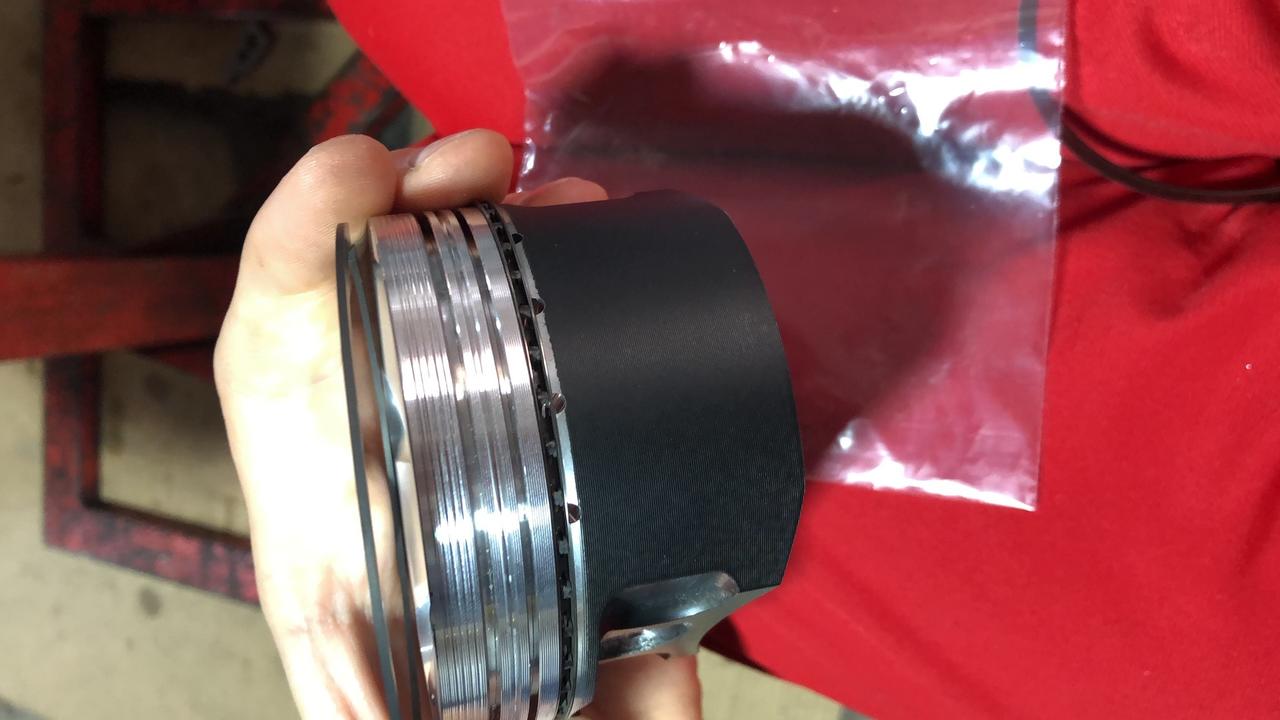

    Después llegó el turno de los pistones:
    Seguí el mismo procedimiento que con los casquillos de bancada; plastiguage, medición y después montaje de nuevo y su par de apriete (61nm con las bielas PEC ya que llevan tornillos ARP 2000)

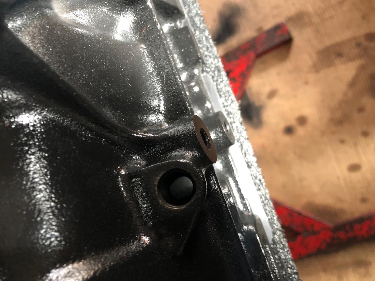

    El cárter del Z se llevó a limpiar con ultrasonidos y salió cómo recién parido por la fábrica:
    Unos de los problemas que me encontré al ahora de montar el cárter fue que el cárter Z y va cogido al bloque con tornillos de M8, y los C con tornillos de M6. Al principio pensé en roscar el bloque a M8 pero hay muy poco casco y no fiaba de poder liarla. Por lo tanto lo que pensé fue poner espárragos y unos casquillos sobre los espárragos que por la parte externa tuviera 8mm de ø, y fue la mejor soluciona mi parecer.
    Sustituir los tornillos de la parte baja por espárragos + tuercas de acero inoxidable:
    Como ya comenté anteriormente, el cárter y el refuerzo lo he montado sin junta, para ello
    apliqué pasta de juntas gris original de los motores que no llevan junta de cárter (casi todos los modernos), aplicando un cordón finito en el surco que hice en el refuerzo con CNC
    Chapa antichapoteo y chupona montada:
    Cárter montado:

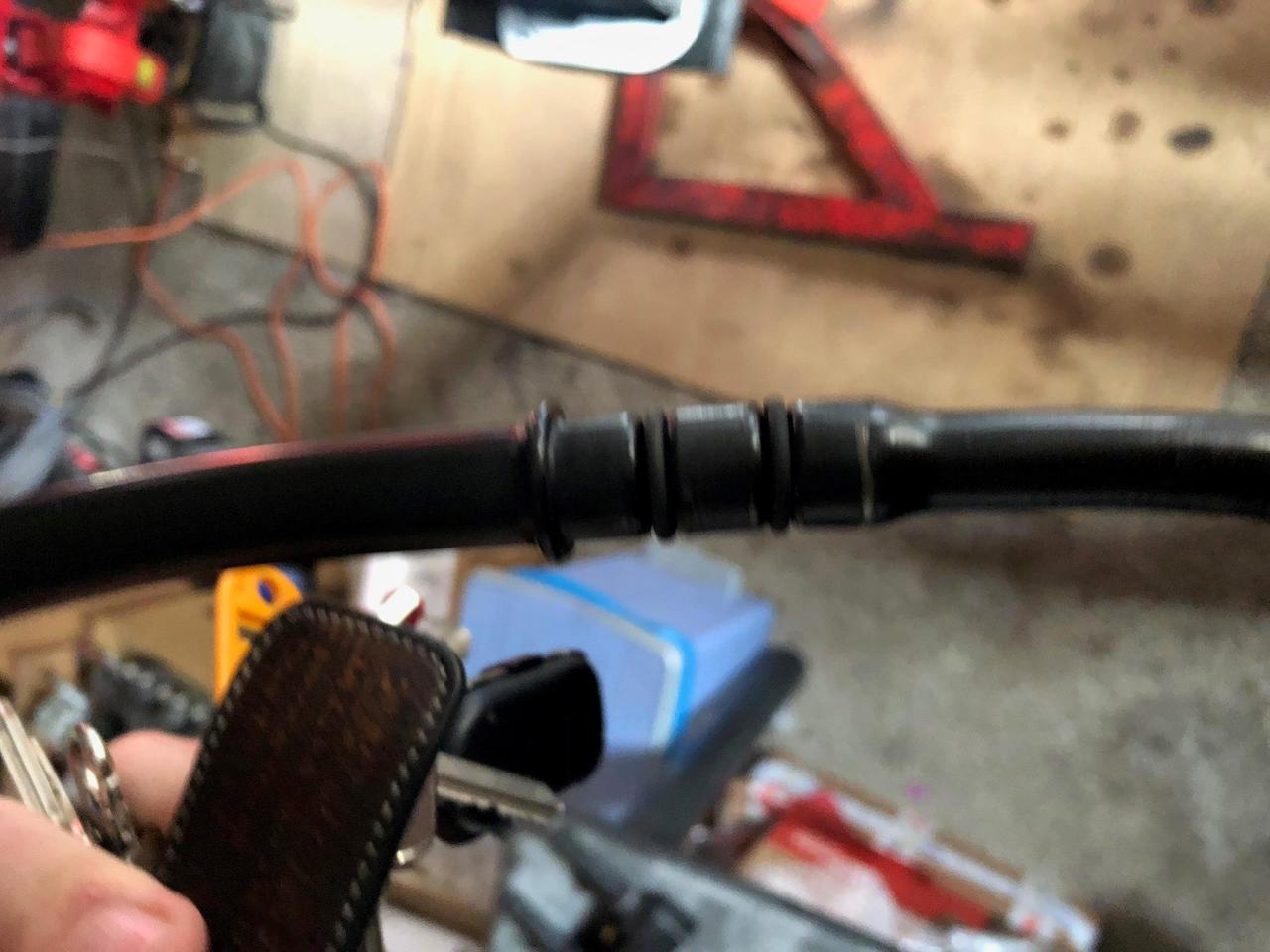

    Lo siguiente fue montar el tubo de engrase del turbo, he montado el del Z porque va divido en dos partes y me facilita la adaptación para el garrett. Tuve doblarlo un poco porque ahora el cárter está 0.8 más bajo y para que no tropezase con el taco de motor.
    Así queda:

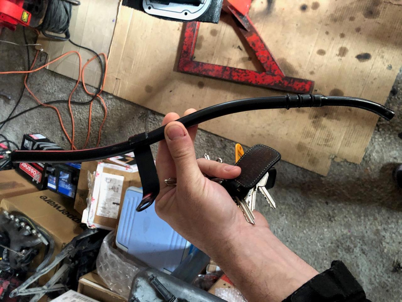

    Los siguientes fue adaptar la varilla: corte el soporte y le hice una rosca al soporte. No descarto que haya que doblarla posteriormente más.
